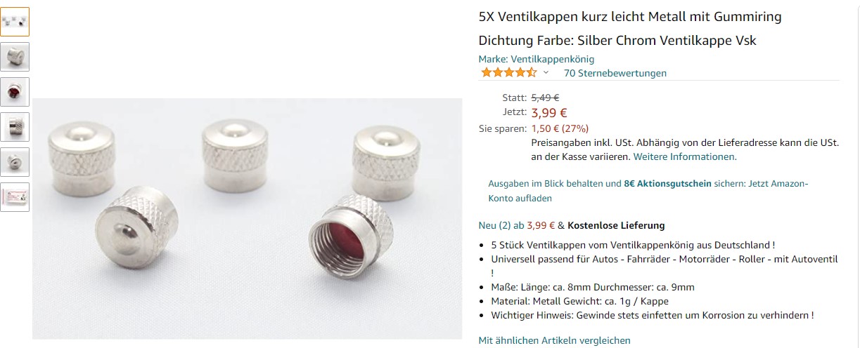

Hatte auch immer einen leichten Druckverlust vorne und hinten.
Nachdem ich die Plastikkappen mit "guten Metallkappen" versehen habe, war Ruhe.
Kosten beim ATU 3 - 4 Euro, und sehen besser aus. (Das ist nur ein kleiner Tip was man noch zusätzlich machen kann.
