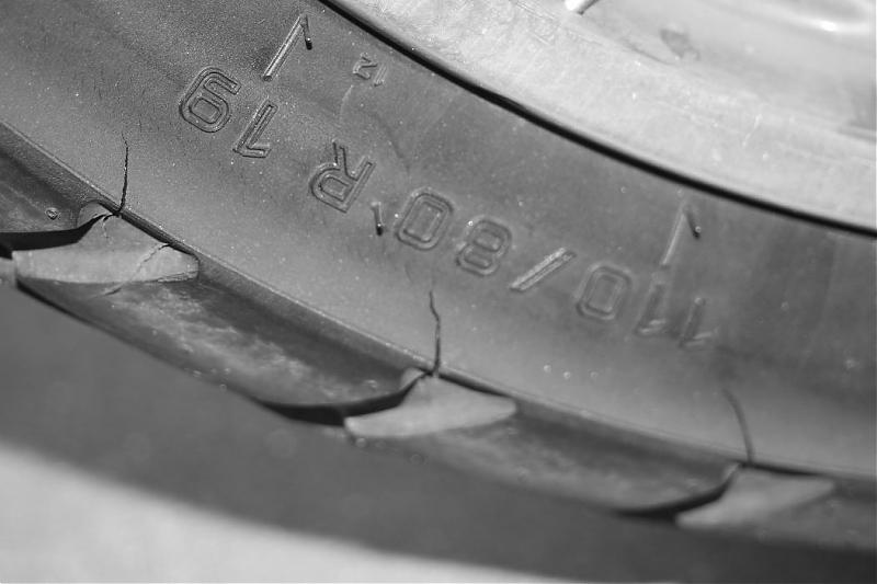

N´abend.
Hat so etwas schon mal jemand gesehen???
Ich war vorhin nochmals kurz an der Q und wollte nur einen kurzen Check vornehmen, Batterie laden etc.

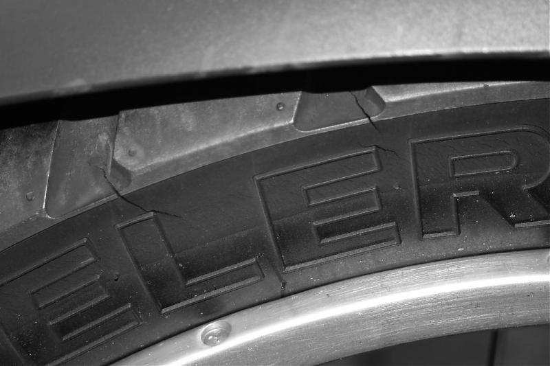

Bei der Inspektion des Vorderreifens glaubte ich meinen Augen nicht zutrauen: die gesamte linke Reifenflanke weist im Negativprofil Risse auf! Etwas derartiges habe ich bisher noch nicht gesehen. Der Reifen ist Herstellungsjahr 2002 und sollte im Frühjahr/Sommer nächsten Jahres sowieso gewechselt werden.
Vor ca. 4 Wochen (seitdem steht sie) waren diese Risse noch nicht erkennbar - da bin ich mir sicher. Erstaunt bin ich über die gleichmässige Verteilung der Beschädigungen - eben nur auf der linken Reifenflanke. Jemand eine Erklärung dafür oder ähnliche Erfahrungen gemacht?

Nein, hab' ich noch niemals gesehen. Das wuerde ich auf jeden Fall Metzeler zur Begutachtung anbieten. Die sind ueblicherweise sehr an sowas interessiert.
Hallo biker-2,
ich könnte mir vorstellen, dass das Alter der Reifen hierbei eine große Rolle spielt. Das Gummi wird, je älter der Reifen, immer härter, verliert an Haftung und wird anfälliger für Beschädigungen.
Deine Reifen sind schon >5 Jahre alt.....ich glaube das ist der Grund.:(

Auch wenn die Gummis schon 5 Jahre alt sind, darf das so nicht sein. Es werden ja legalerweise "Neu"-Reifen verkauft, die schon 3 - 4 Jahre im Regal liegen. Und da nicht jeder innerhalb einer Saison einen Reifen aufbraucht, sollten derartige Risse definitiv nicht auftreten.

Hallo Carsten,
diese Problematik ist bekannt.
Da ich auf meinen 1150ern fast nur Tourance fuhr, hatte ich das auch schon. Bei mir war der Pneu aber noch kein 1/2 Jahr alt und wurde problemlos von Metzteler getauscht.
Würde mir aber keine Hoffnung auf Austausch machen, da 6 Jahre schon sehr alt ist.
Mein Tip: Fahre mehr und die Reifen werden nicht porös. ;)

Hallo Carsten,
auf alle Fälle würde ich Metzeler konsultieren.:mad:
Wenn diese Schäden schon bei Reifen auftreten, die erst ein halbes Jahr alt sind, liegt doch hier eindeutig ein Mangel vor.

Hallo Dirk,
der Schaden war nach 6 Monaten. Ist aber inzwischen behoben, in letzter Zeit keine Beanstandungen mehr gelesen.
Da der gerissene Reifen aus 2002 ist und erst nach fast 6 Jahren Probs auftreten, würde ich mir die Mail an Metzeler sparen. Gibt zu 99,9% nix dafür.
Neue Pellen holen (mein absoluter Favorit ist der Conti-Trial-Attack), und in Zukunft mehr fahren, damit das Gummi keine Zeit hat, porös zu werden.

hatte bei meiner Tiger Bj. 02 in 2004 auch genau dieses Problem mit Vorder-Tourance. Lt. Reifenhändler sollte dies durch zu geringen Luftdruck kommen.
Reifen war sowieso hinüber, also weg damit, neuen drauf... nunmehr den 4 Satz Tourance darauf, immer fleißig Luftdruck gecheckt...
....und nie wieder dieses oder auch ein anderes Reifen-Problem gehabt!

Ist die Maschine immer im Freien gestanden? Bei direkter Sonneneinstrahlung wird die Flanke durch UV-Strahlung schneller porös, als einem lieb sein kann. Da der Reifen 5 Jahre alt ist (btw: wie zum Teufel kann man auf einem Motorrad so lange einen Satz Reifen drauf haben), könnte das durchaus der Fall sein, wenn die Maschine öfter in der Sonne stand. Wenn jetzt noch starke Temperaturwechsel dazu kommen, ist so etwas möglich.
Weitere Möglichkeit: Fehler beim Reinigen der Maschine. Wenn die Flanke eines Reifens direkte Hochdruckbehandlung abbekommt, geht sie ebenfalls kaputt.

Hi,
grundsätzlich würde ich da auch auf einen Fehler am Reifen tippen - jedoch würde ich einen Motorradreifen niemals länger wie drei Jahre am Bike lassen. Gerade am Motorrad spielt die Verhärtung und Verschlechterung des Gummis mit zunehmenden Alter eine sehr große Rolle. Und wenn man brav und ordentlich unterwegs ist verheizt man leicht mal zwei Sätze in einer Saison ;-).

Wenn der die Reifen 4 Jahre liegen gelassen hat, wundert mich der Zustand nicht. Das hat in dem Fall nix mit dem Tourance zu tun, sondern mit der Lagerung.

Hallo, meine Metzeler sehen genau so aus: 1150 GS, Baujahr 2003, ca. 20.000 km.
Kein gutes Gefühl - ich kaufe im Frühling neue, das möchte ich aber nicht wieder erleben.
Sag mal, was erwartest du bei dieser Laufleistung und einem Alter von fast 5 Jahren? :eek:
Die beste Alternative: Neue Tourance und die auch fahren und nicht irgendwo abstellen und sich dann wundern, wenn die Reifen erwartungsgemäß altern. :cool:
Im Übrigen (nur um dem Ganzen evtl vorzubeugen): Der Vergleich mit PKW-Reifen ist hier unzulässig. PKW-Reifen haben deutlich geringere Belastungen im Flankenbereich und niemals solche Profilblöcke, die bei alten Reifen und der entsprechenden Walkarbeit einreissen können.
