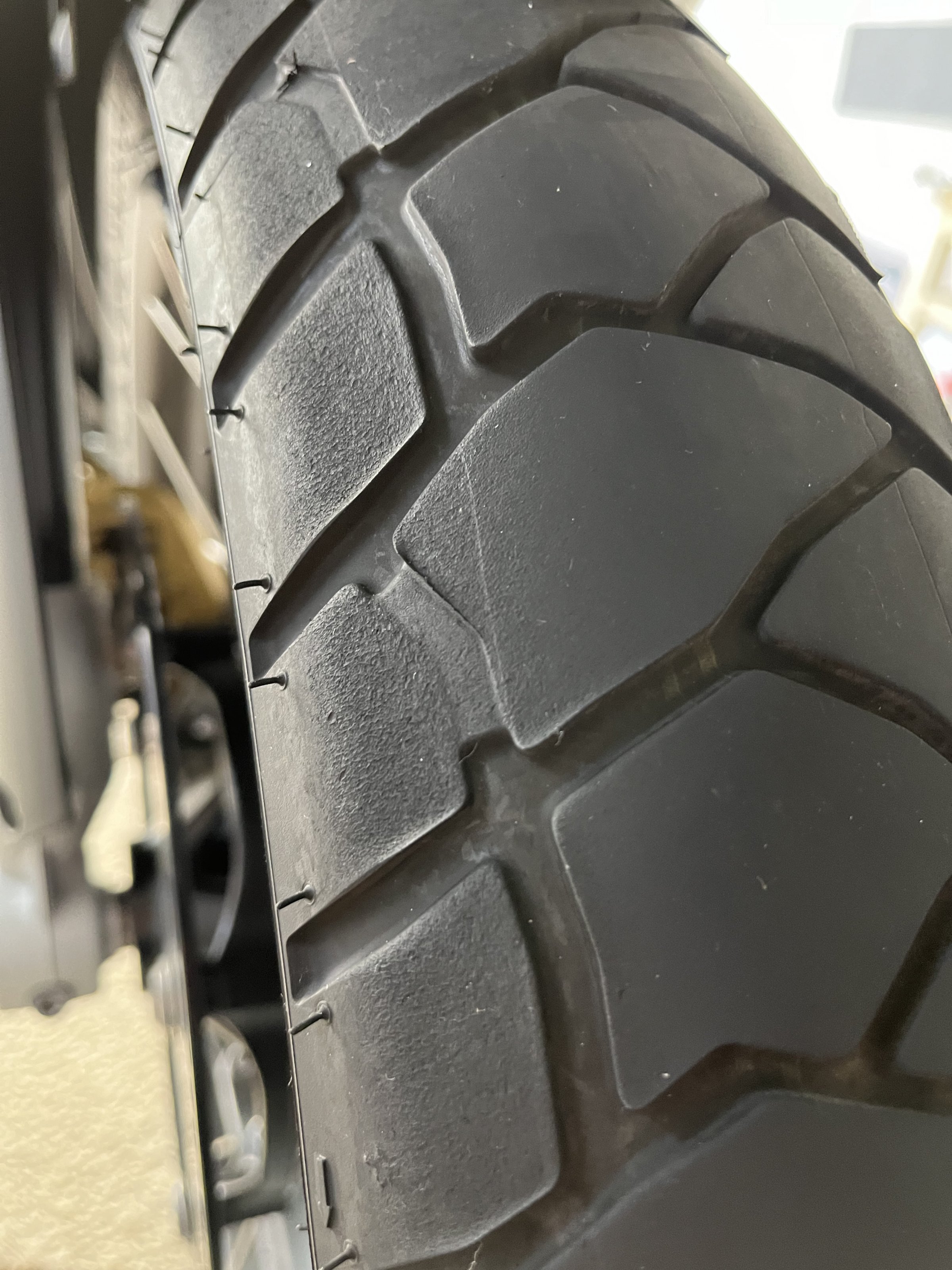

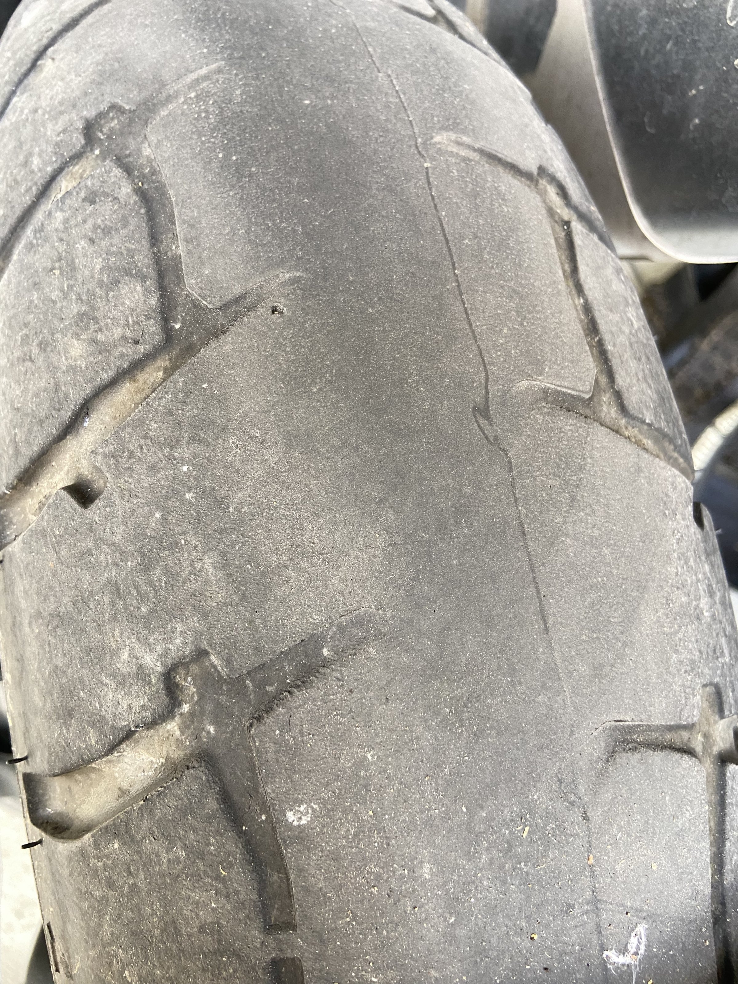

1400km...und fast an der Verschleissgrenze aussen.
Die Profiltiefe wird dort gemessen wo die TWI sind ( ungeachtet deren Höhe). Die hauptrillen zwischen den Blöcken bis auf den Grund sind das Profil. Die Position der TWI ist auf der Reifenflanke markiert.
Das ProfilMuster (Design) gehört nicht zum Profil im polizeilichen Sinne.
Diese „Bridgeblocks“ oder “Verbindungsstege„ verwendet um das knicken der Stollen beim Kurvenfahren zu verhindern.

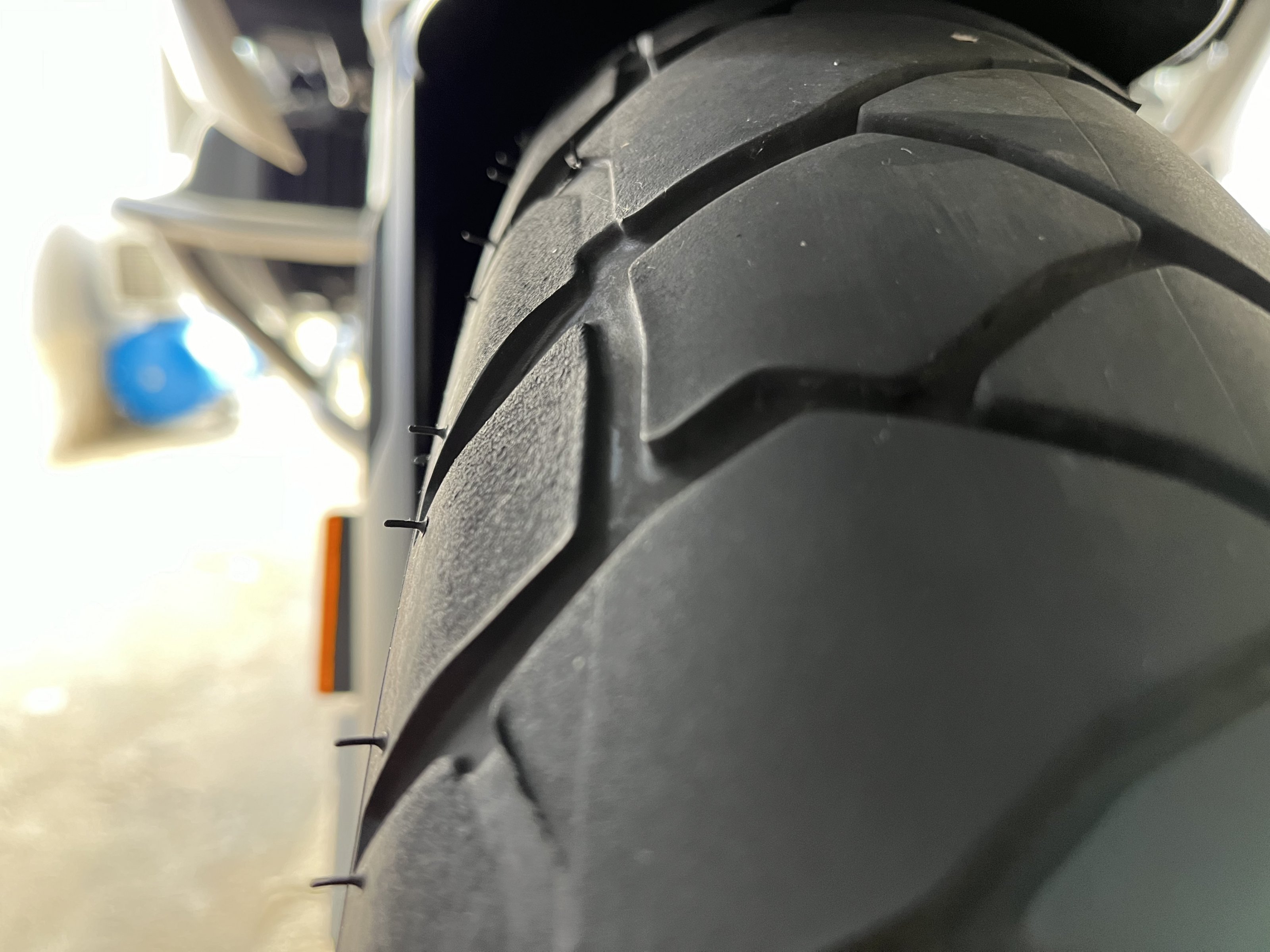

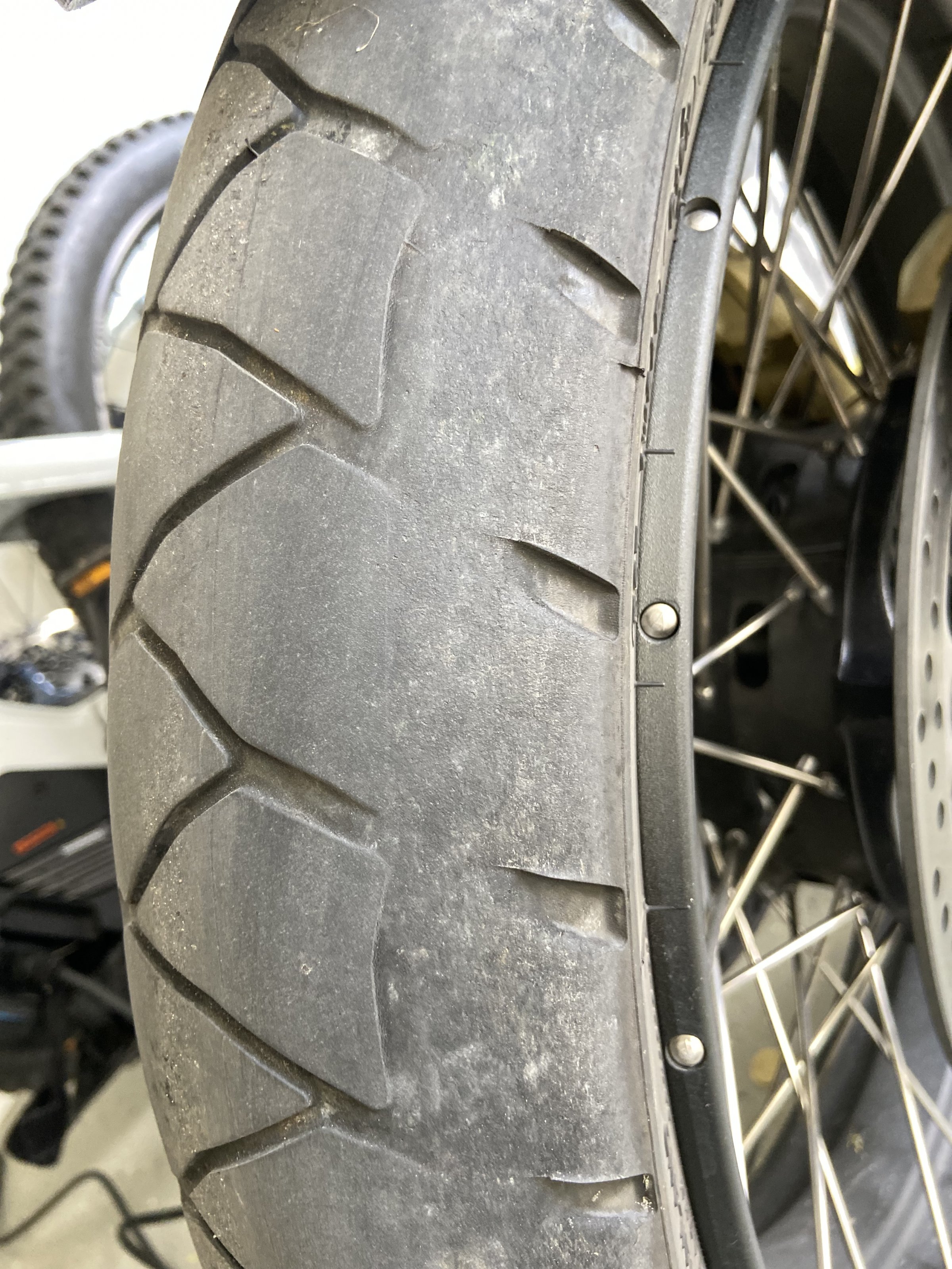

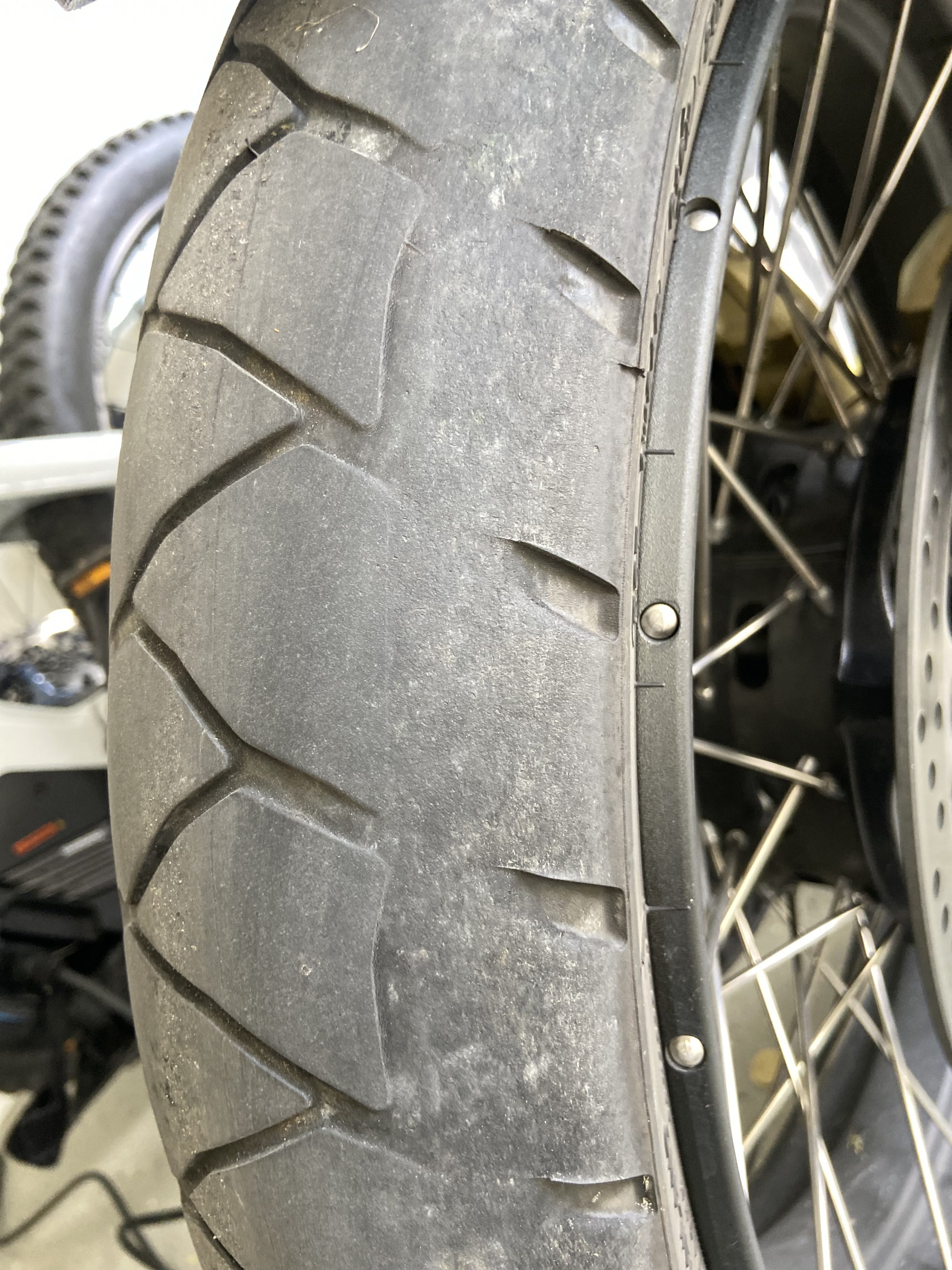

Habe mittlerweilen den 5. oder 6. Satz MAA drauf und bin nach wie vor begeistert von diesem Reifen. Wenngleich, der Verschleiss der Flanken ist auch bei mir deutlich grösser und für einen 2CT-Reifen eher erstaunlich... - aber bei Laufleistungen von vorne zwischen 8'000 bis 9'000 km und hinten 10'500 - 12'000 km mag ich nicht meckern. Fast keine Autobahn, viele Pässe und kurvenreiche Strecken...
Front nach km 8'500 durchaus zügige Fahrweise...

Schau mal nach den TWIs, der hält noch 5000 km.
Wie schon geschrieben, dass sind Blöcke um den Reifen zu versteifen.

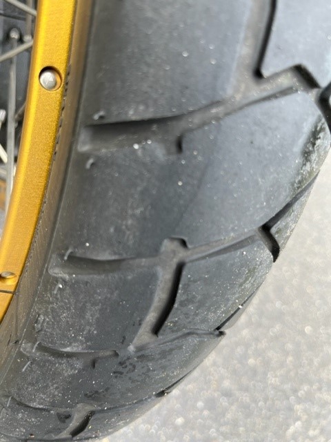

so wie der aussieht fährst du zügig in die Kurve und bremst dann in Schräglage weit in die Kurve rein.
somit hast du viel Belastung auf der weichen Außenseiten der Laufflächen.
wenn du vor der kurve (aufrecht) stärker bremst, hast du mehr Belastung in der härteren Mitte, weniger auf der Seite.
somit sollte sich Reifenbild etwas homogener werden, was der Laufleistung gut tut.

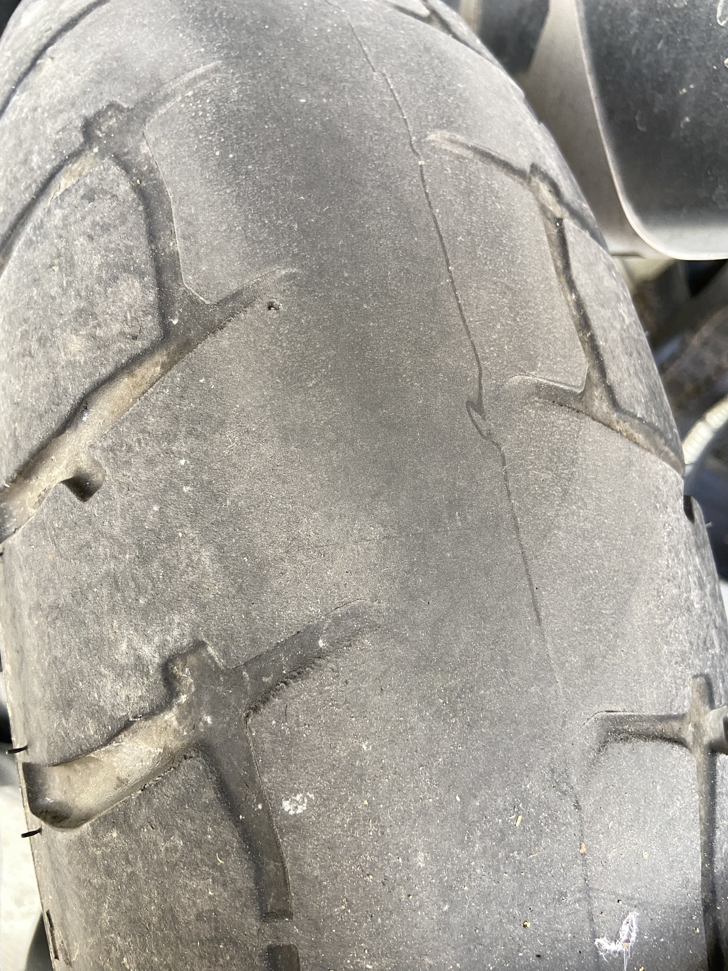

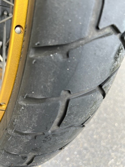

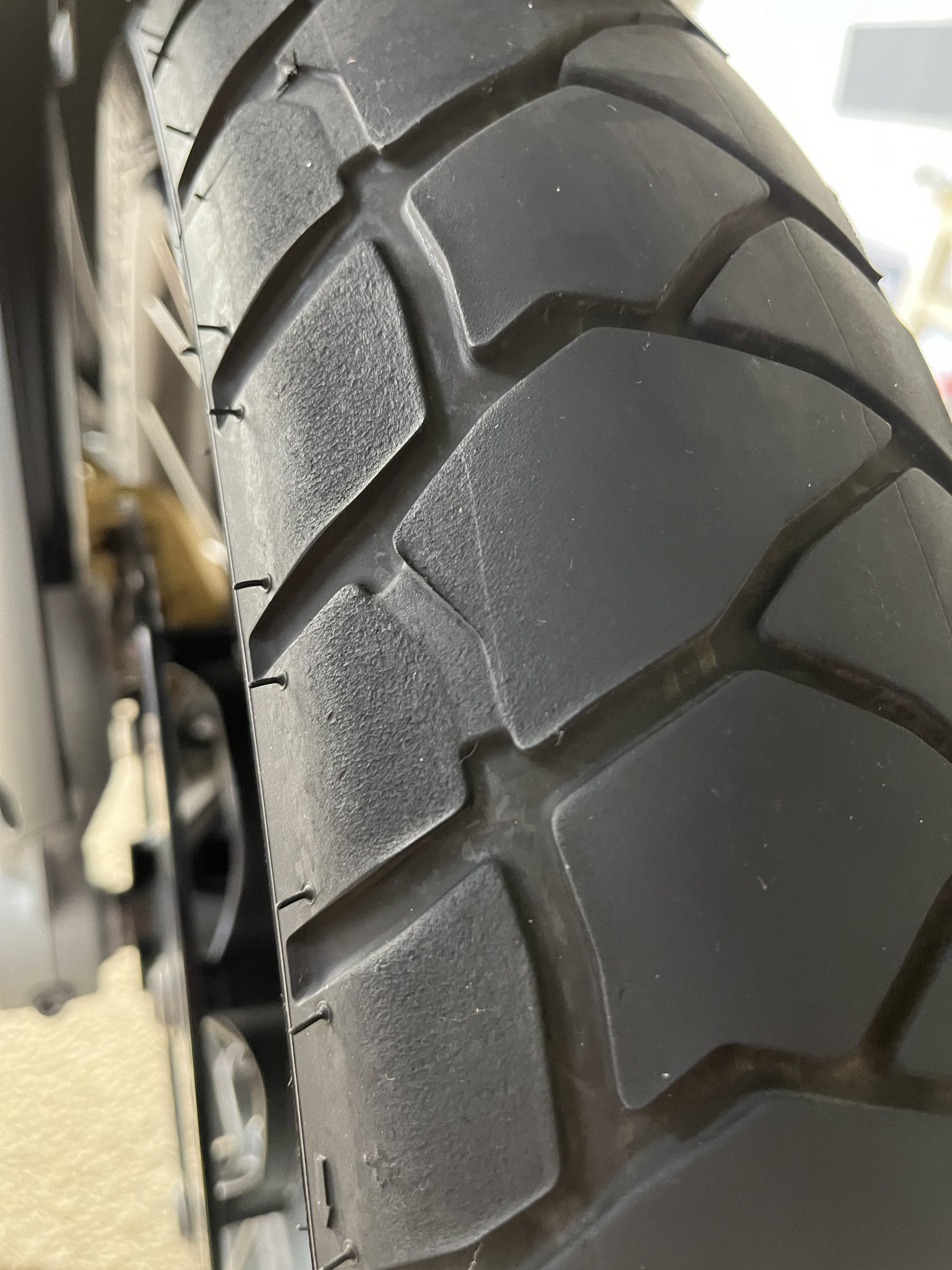

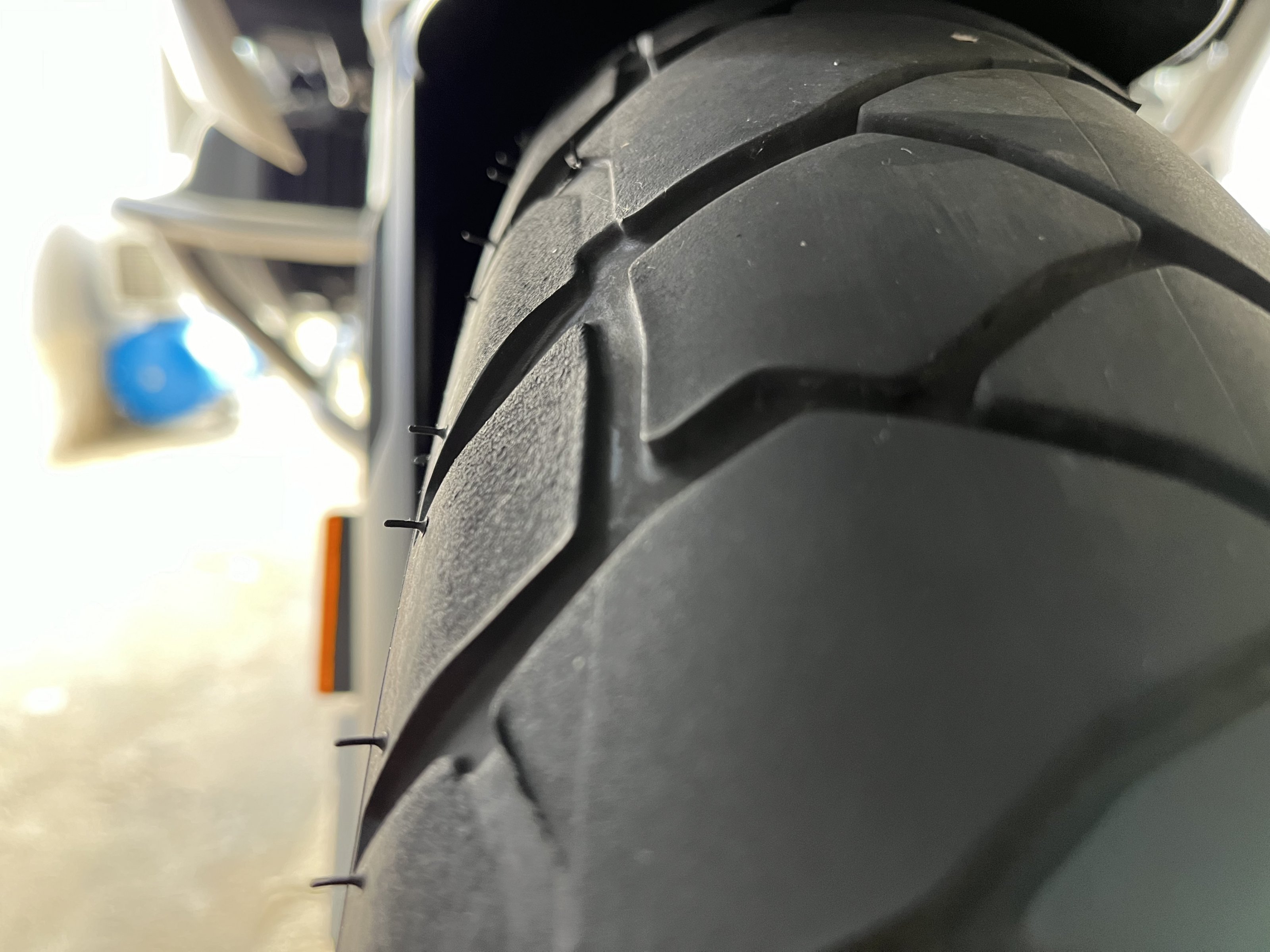

Hallo bzgl. dem MAA,
ich bin nun 9200 km mit dem Satz gefahren und habe mich jetzt beim Einwintern erschreckt. Vorne seitlich und hinten mittig komplett blank! Ich bin kein Kurvenbremser sondern bremse (immer) vorher und beschleunige wiederum im Kurvenausgang. Bremsen heißt: Gas weg, runter schalten und je nach dem bremsen. Fahre immer alleine, meist ohne Gepäck und keine Autobahn.
Habe meine eigene Theorie zum Verschleissbild (siehe Bilder):
Abrieb durch beschleunigen und viel mehr durch das runter schalten vor den Kurven und den verbundenen Schlupf. BMW Connected App zeichnet oft ABS vor den Kurven auf. Ich denke, das kommt vom Hinterrad in der Verbindung mit runter schalten und dem Schlupf gegenüber VR. BTW ich wiege 105 kg und sitze soweit wie es geht vorne um ordentlich Druck in den Kurven auf dem VR zu haben.
Reifendruck: VR 2,5 HR 2,8
max. Schräglage lt. App 51 Grad. Drücke aber meine GSA.
Hat einer ähnliches Verschleißbild an dem MAA, oder kennt jemand es von einem anderen Reifen? Macht meine Theorie aus eurer Sicht Sinn?
Gruß Trophy - Rider

Auf jeden Fall solltest du öfter mal nen Blick auf deine Reifen werfen. Die sehen nicht erst seit 100km so aus. Das gibt 2 Punkte, ne saftige Strafe und wenn du Pech hast musst du den Ofen stehen lassen wenn sie dich anhalten. Das macht wenig Freude.
welcher verschleiß an den Flanken :confused: :cool:

Ohne jede Kritik m, für mich nicht nachvollziehbar das der so blank ist wenn du wie beschrieben fährst. Ich würde sagen das ich ähnlich fahre und bei mir hat der minimalen Verschleiß an den Flanken gehabt. Ich wiege nette 72 kg. Kann das Gewicht derart etwas ändern ?
P
pitagoras
14.03.2017
280
Vielleicht liegts ja daran:
:schulterzucken:
