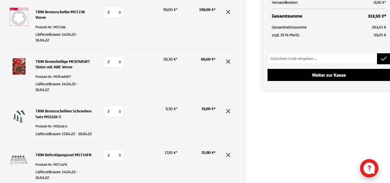

Bislang sind Scheiben und Beläge von TRW drauf.
Ich glaub die Originalen hielten genauso lang, jeweils 60.000 km.
Die TRW kosten inkl. aller Anbauteile 313.50 €

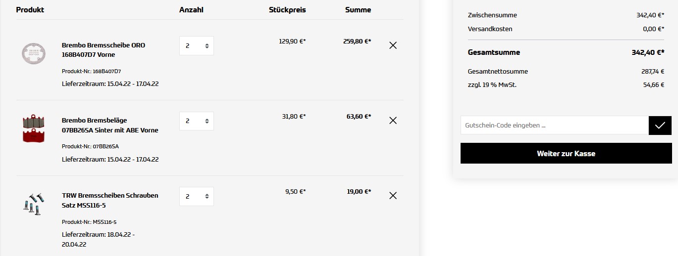

Die Brembo 342.50 €

Mit den TRW bin ich zufrieden - 60.000 km - ob die Brembo das toppen?
Knappe 29.- Unterschied.
Ich müsste mal bei KS anfragen, ob die Schrauben für Brembo andere sind
