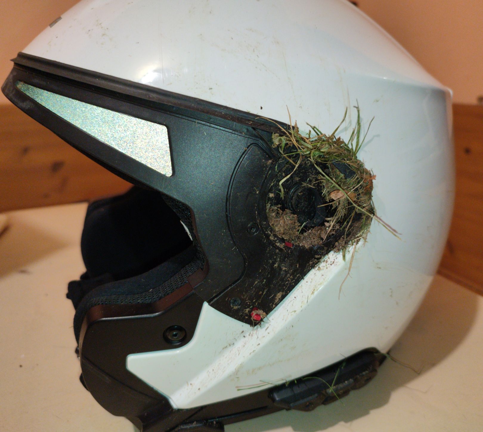

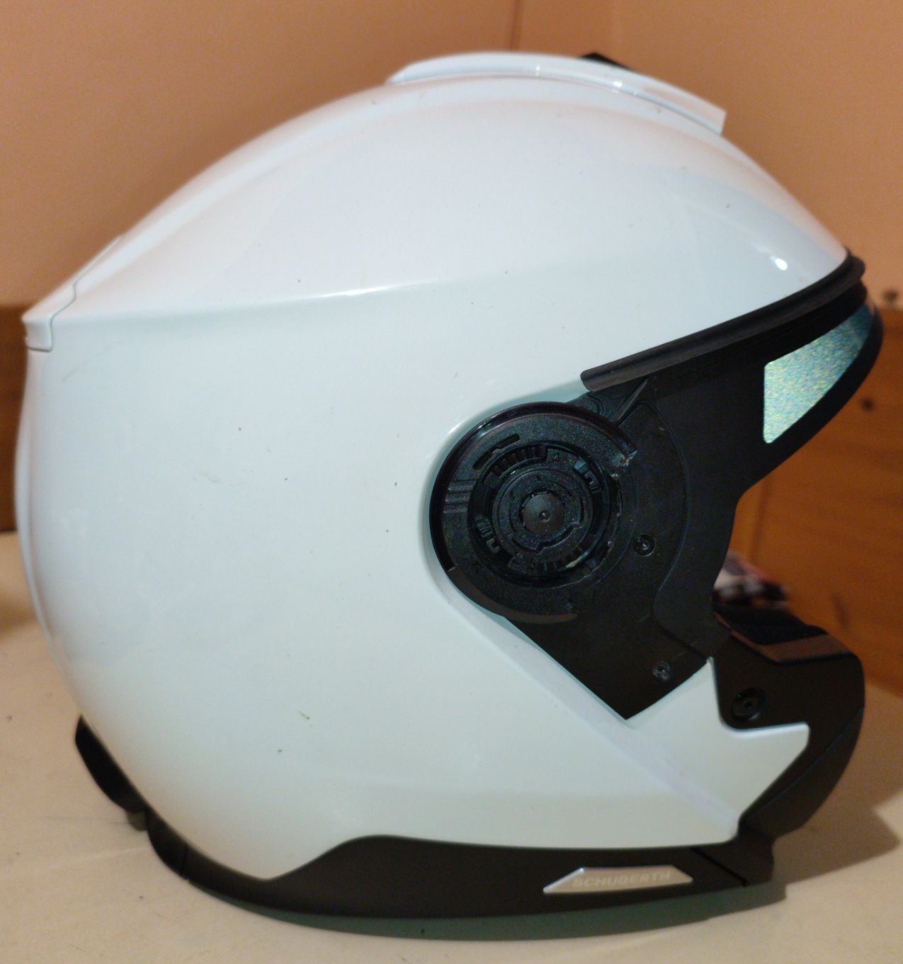

Hier noch die versprochenen Bilder:

Ich danke Dir für das Bild es wirft aber weitere Fragen auf, wie sieht der Verschluss aus?
Hast du das Klappteil auch noch, auch hier wäre interessant was nachgelassen hat.
Ich muß echt sagen ich hätte das bei einem Schubert Helm nicht erwartet, da wir ja immer mit Made in Germany und ja kein Fernosthelm immer auf der Welle reiten.

Hä? Der Helm hat genau das getan was er sollte! Dass das Klappteil fehlt ist wahrsch. sogar gut, ist vl. an einem Stein o.ä. Hängengeblieben, wäre der Helm steifer, dann vl. Genick schwächer…..aber alles Spekulatius!
ah ja.....

Ich bin grade vom C4 auf den C5 umgestiegen. Ich finde, dass beim C4 die Verriegelung vom Kinnteil deutlich spürbar verriegelt. Beim C5 scheint der Mechanismus der Verriegelung nicht so fest zu sein. Da fehlt mir das feste Einrasten mit einem klaren (lauten) Klack.

War auch mein erster Gedankengang, aber dann müsste man, wenn man die Rutschrichtung beachtet, auf der linken Helmseite nach hinten und oben tiefere Kratzer im Helmlack sehen. Da ist aber nix, was auf einen Stein oder einen Zweig schließen läßt. Kann aber auch nur spekulieren. Was ich am Helm sehe, mach für mich so erst mal keinen Sinn.
Wenn ich der Sache wirklich auf den Grund gehen wollte, müsste ich die Einzelteile des Helms an Schuberth schicken und von denen analysieren lassen. Das Ergebnis wird mir aber nicht viel nützen, denn jeder Unfall ist höchst individuell und ein "so darfst Du auf keinen Fall fallen" ist da nur sehr schwer einzuhalten.

Seltsam das bei Dir, die Einrastung war bei mir immer ein sehr deutliches, beidseitiges "Klack". Hab das Kinnteil immer erst angesetzt und dann zu beiden Seiten zugedrückt.

Das Kinnteil bei meinem C5 sitzt fest, das prüfe ich jedesmal. Beim C4 war das nur anders. Hier wurde sicherlich der komplette Mechanismus geändert.

Wenn man sich mal Zeit nimmt und den Verschlussmechanismus eines Klapphelms genau anschaut, wird man wahrscheinlich nie wieder einen fahren.
Grenzt schon an Wunder, dass da nicht mehr passiert....

Dachte ich mir auch gerade….das Klappteil klappt halt. Wo soll die Festigkeit herkommen….

Eigentlich sollte das Kinnteil durch die Rastung am Helm stabil sein. Trotzdem liegt für mich die Sicherheit irgendwo in der Mitte zwischen Jet und Integral.
