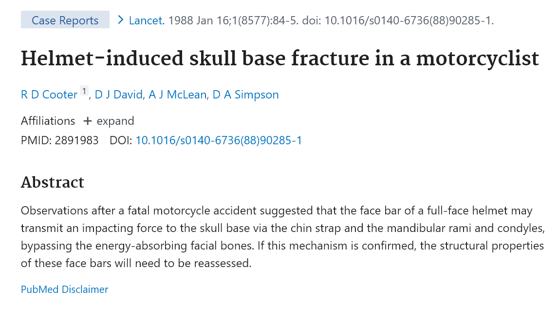

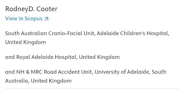

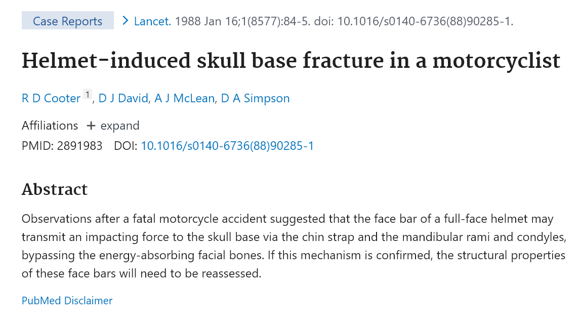

Sicherheit irgendwo in der Mitte zwischen Jet und Integral.
Radio Eriwan meint: "Im Prinzip ja, irgenwann vor langer Zeit gab es mal eine Studie Downunder die feststellte das die Gefahr mit einem Integralhelm einen Schädelbasisbruch zu erleiden wesentlich höher war, als mit einem Jethelm, wenn man sich frontal auf die Schnauze legte.
Das Gesicht hat halt eine eingebaute Knautschzone."
Ob das noch mit den aktuellen Helmen gilt ist mir unbekannt und die Abwägung möglicher Schädelbasisbruch gegen Knautschgesicht fällt bei mir i.d.R. auf "lieber eine schöne Leiche" ;)
Ich meine das war das Ding das damals durch den Blätterwald rauschte:
In anderen Studien wurde festgestellt das man meist "auf die Schnauze" fällt, die Normen diesen Crash aber gar nicht abdeckten - der Stirnbereich der getestet wurde aber nur sehr selten vorkam - mittlerweile dürfte das aber alles in die Normen eingeflossen sein.

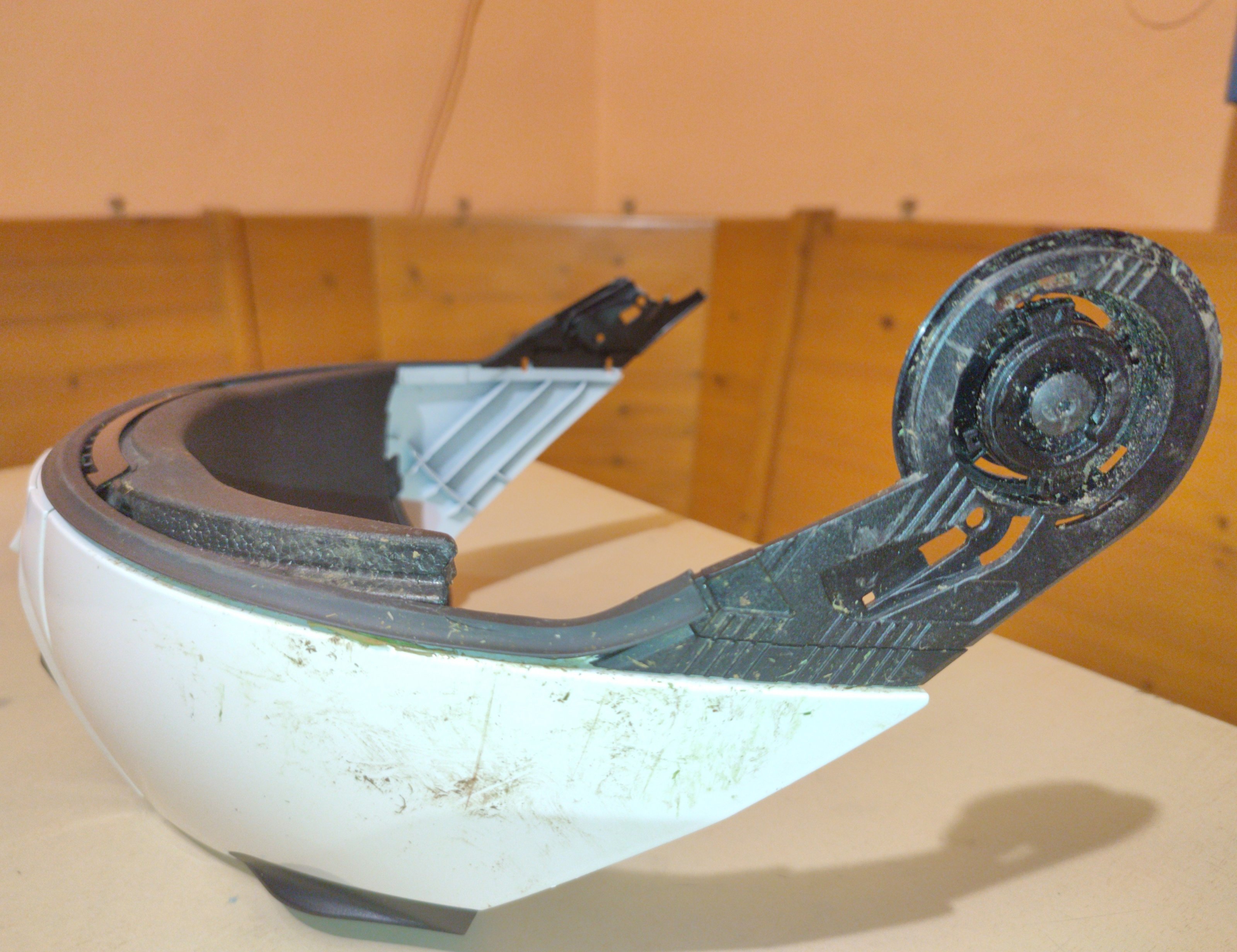

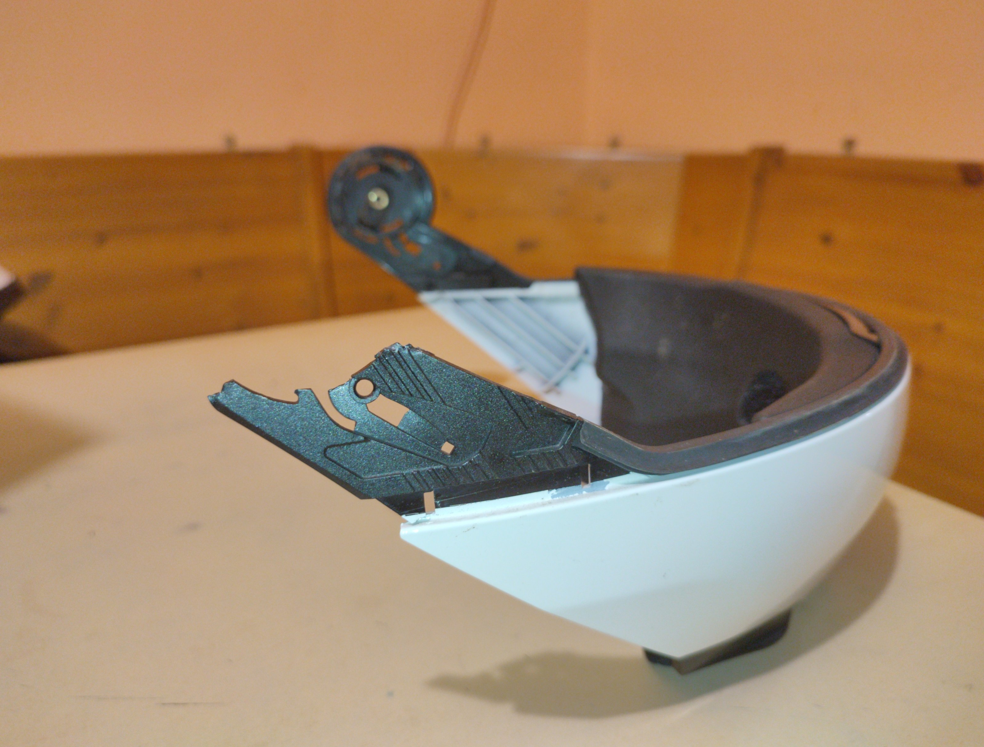

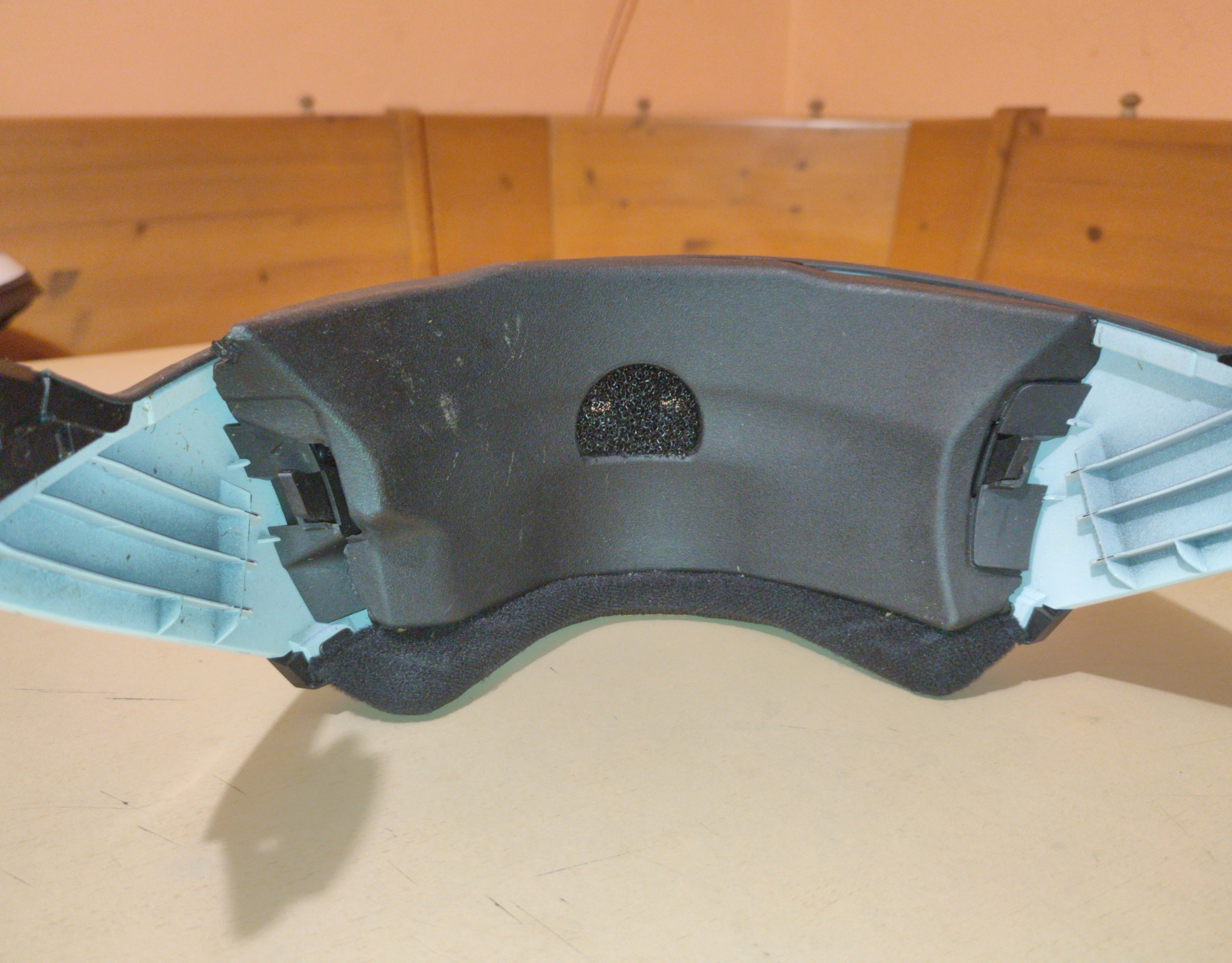

Hier noch die Bilder vom Kinnteil:
Ich sehe das auch so dass der Helm seine Schuldigkeit getan hat. Alles was beweglich ist, ist auch eine Schwachstelle, da sind wir uns wohl alle einig. Obwohl das Scharnier auf einer Seite gebrochen war (an der anderen Seite hatte jemand der Helfer beim Einpacken nachgeholfen, damit das alles in die Tüte passte) blieb der Kinnteil noch so weit intakt, dass ich gemütlich ohne Kopfverletzungen bis zum Stillstand fertigrutschen konnte ;)
