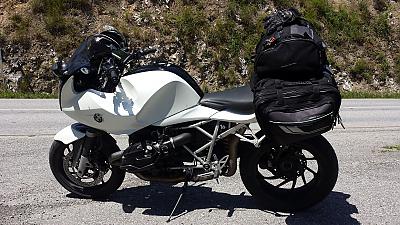

Mir nach einem Reifenschaden in Frankreich nähe Verdonschlucht schon passiert.
Vorne dann in der Not einen Bridgestone Bt23 bei einem kleinen Betrieb der nichts anderes in 120/70 17 hatte montiert, wollte ja weiter. Hinten war ein 190/55 17 Conti CRA3 drauf mit 1.200 km. Runter nach Nizza und die Tour mit Gepäck auf einer R1200S .
Das dürfen ist ja abgeklärt.,
Fahre ich viel: Ja
Habe ich irgendeinen Unterschied zum CRA in 120/70 17 ge-/bemerkt : Nein
Habe ich ein gefährliches-anderes-verändertes-nachteiliges Fahrverhalten mit der Bereifung vorne Bridgestone und hinten Continental auf den 2.600 km, davon 2 Tage auf nasser / feuchter Fahrbahn in den Französichen Alpen, teils auf der BAB bei der Rückfahrt von Freiburg bis Ludwigshafen bis zu einer Vmax von 180 km/h bemerkt : Nein
Die Combi habe ich bis zum Ende des Hinterreifens gefahren, dann einen neuen CRA3 montiert und den Bridgestone Vorderreifen noch weitere 800 km gefahren und dann erst auf einen neuen CRA3.
