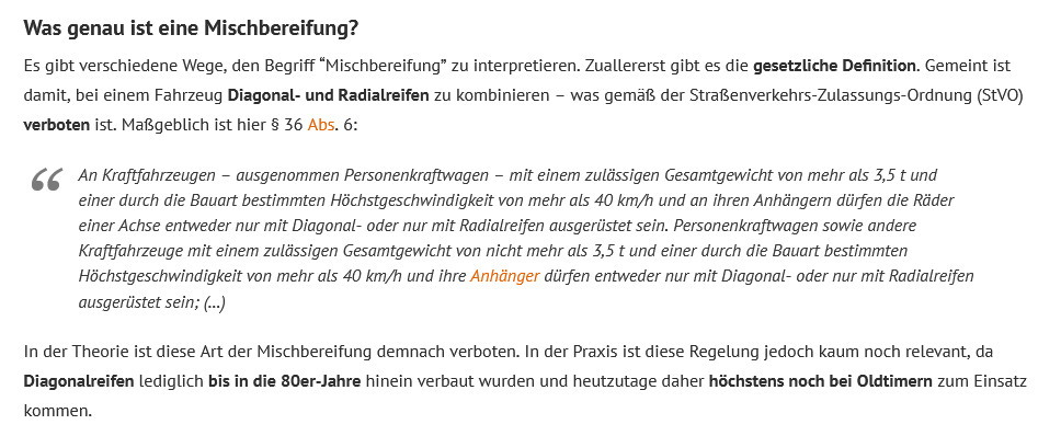

Das stimmt so nicht, auf einem PKW kann ich vier unterschiedliche Reifen fahren, sie müssen nur Achsweise Radial oder Diagonal sein. Beim Motorrad darf ich auch vorn und hinten verschiedene Hersteller fahren, wenn nur eine Reifengröße eingetragen ist, dass es nicht empfehlenswert oder gar gefährlich sein kann ist eine andere Sache.
Eine Mischung aus Radial und Diagonalreifen - wenn auch Achsweise ist nicht erlaubt

Ich kenne jetzt explizit Satz 4 nicht
Was relativ einfach zu googeln wäre.
So wie Du den Absatz 6 zitierst, machen das eigentlich die Zeugen Jehovas mit ihren Bibelzitaten.
Hier mal ein Link für alle die den ganzen Absatz 6 lesen wollen.
§ 36 StVZO - Einzelnorm.
Die Quelle "Gesetze im Internet " ist die offizielle Seite vom Bundesjustizministerium, nicht von einem Interessenverband oder gar dem unsäglichen ADAC.
In Satz 4 steht: "Satz 2 gilt nicht für Krafträder außer den kleinen Knattern", für die gilt der Satz 2 dann eben doch.
Also mir ging es nur um PKW's - wie im Text angegeben
Auch nicht richtig, den Link zum § 36 StVZO hab ich ja gesetzt, jetzt Satz 2 lesen. PKW und KfZ bis 3,5 Tonnen nur entweder oder, mal sehen wie das jetzt Dein Leben verkompliziert ...
Es könnte sehr einfach sein, zumindest was die Frage Diagonal/Radialreifen angeht.
Das Bundesverkehrsministerium hat auch was zu Motorrad Reifen gesagt, wenn man ganz nach unten scrollt, steht auch was zu Diagonalreifen und Radialreifen.
Es nicht so kompliziert. PKW darfst (ist natürlich Unfug, weil andere Eigenschaften, zumindest wenn auf der gleichen Achse )Du zwar 4 unterschiedliche Reifen (in richtiger Dimension, Traglast etc.) fahren, aber alle 4 müssen entweder Radial- oder Diagonalreifen sein. Achsweise Diagonal/Radial gilt nur bei >3,5 t zul. GG.

Ist doch alles begrifflich und verständlich in "Jehovas Bibelzitat" aufgeführt.
Alles gut, es ging ja nur darum hier klarzustellen, dass man bei PKWs Diagonal- und Radialreifen NICHT mischen darf, bei Motorrädern (und KfZ > 3,5 t) aber schon.
Es gibt halt Leute, die gucken nicht ins Gesetz, sondern googlen und kommen dann zu falschen Entscheidungen, wenn sie hier so etwas lesen.
P.S. Was die zulässige Bereifung angeht, sollte man auch mal in das COC gucken, ob der Fahrzeughersteller nicht evtl. die gesetzliche Regelung noch weiter einschränkt.
Bsp. 1250 GS: "Reifenpaar nur von einem Hersteller zul."
