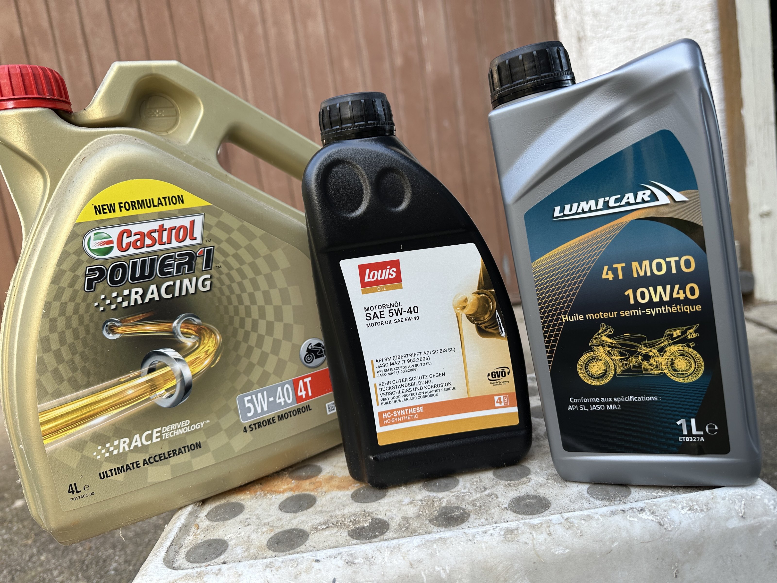

Patient 1 / GS1200 Bj.2017 35TKm / bislang 5W40
Da jetzt Öl Wechsel inkl Filter ansteht und ich noch Reste von 2024 habe, weiss ich nicht so recht …
# können 1,5L Castrol 5W40 mit 0,5L Louis 5W40 gemischt und um ggfl 2L Motul ergänzt werden?
Geht nich ums knausern, sondern was is bei dem Motor vertretbar bzw. sollte Öl vom letzten Jahr
besser nich mehr verwendet werden.
# mischen von voll-synth 5W40 mit teil-synth 10W40 - was hat das für Auswirkungen auf Motor & Co?
Ob nun in Ungarn oder selbst in Frankreich war nicht unbedingt das gewünschte verfügbar und somit
die Frage mit dem Altöl entsorgen oder evtl. als Notfall Öl für die nächste Tour in eine 1L Flasche umfüllen
und mitnehmen?

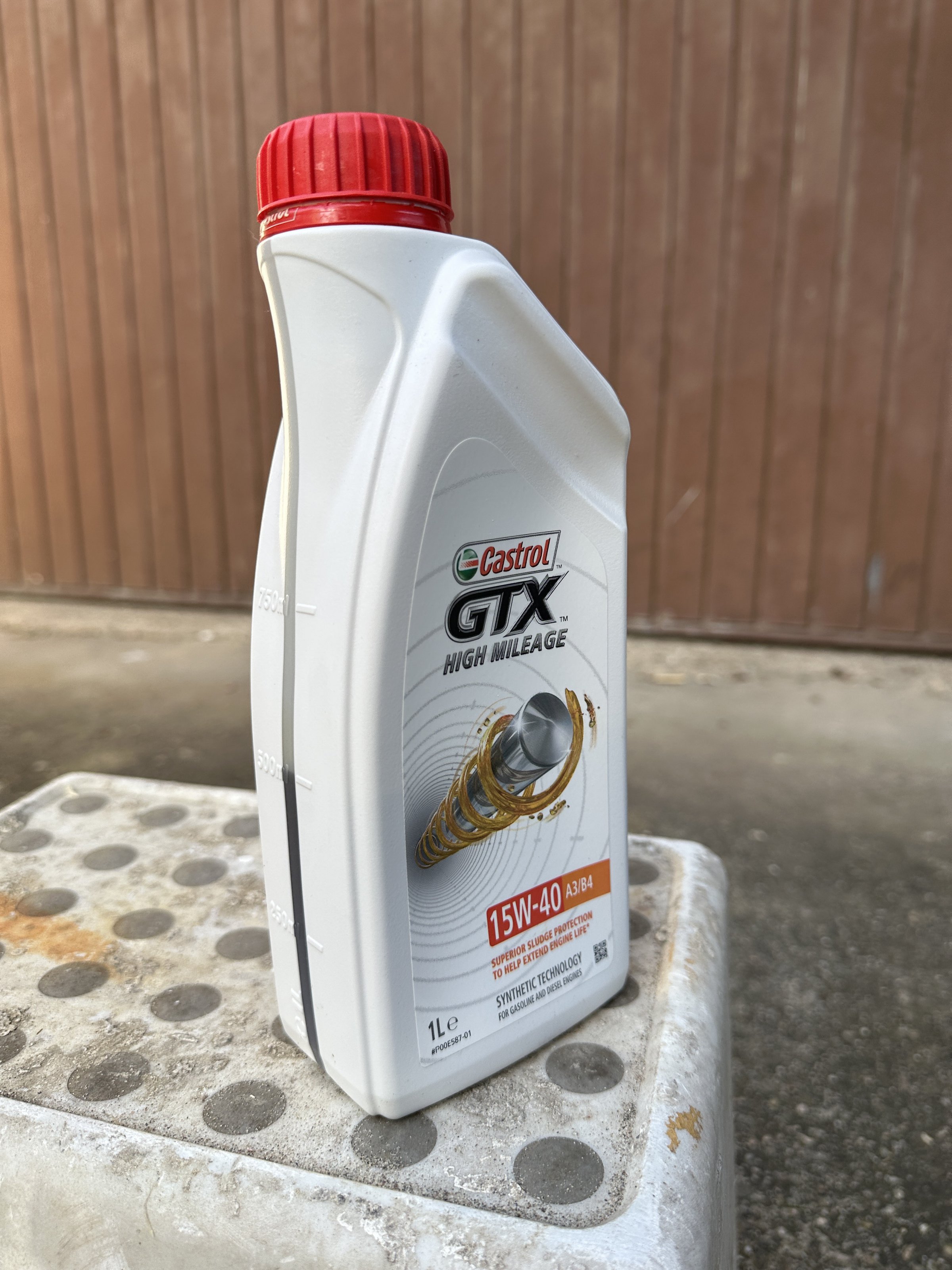

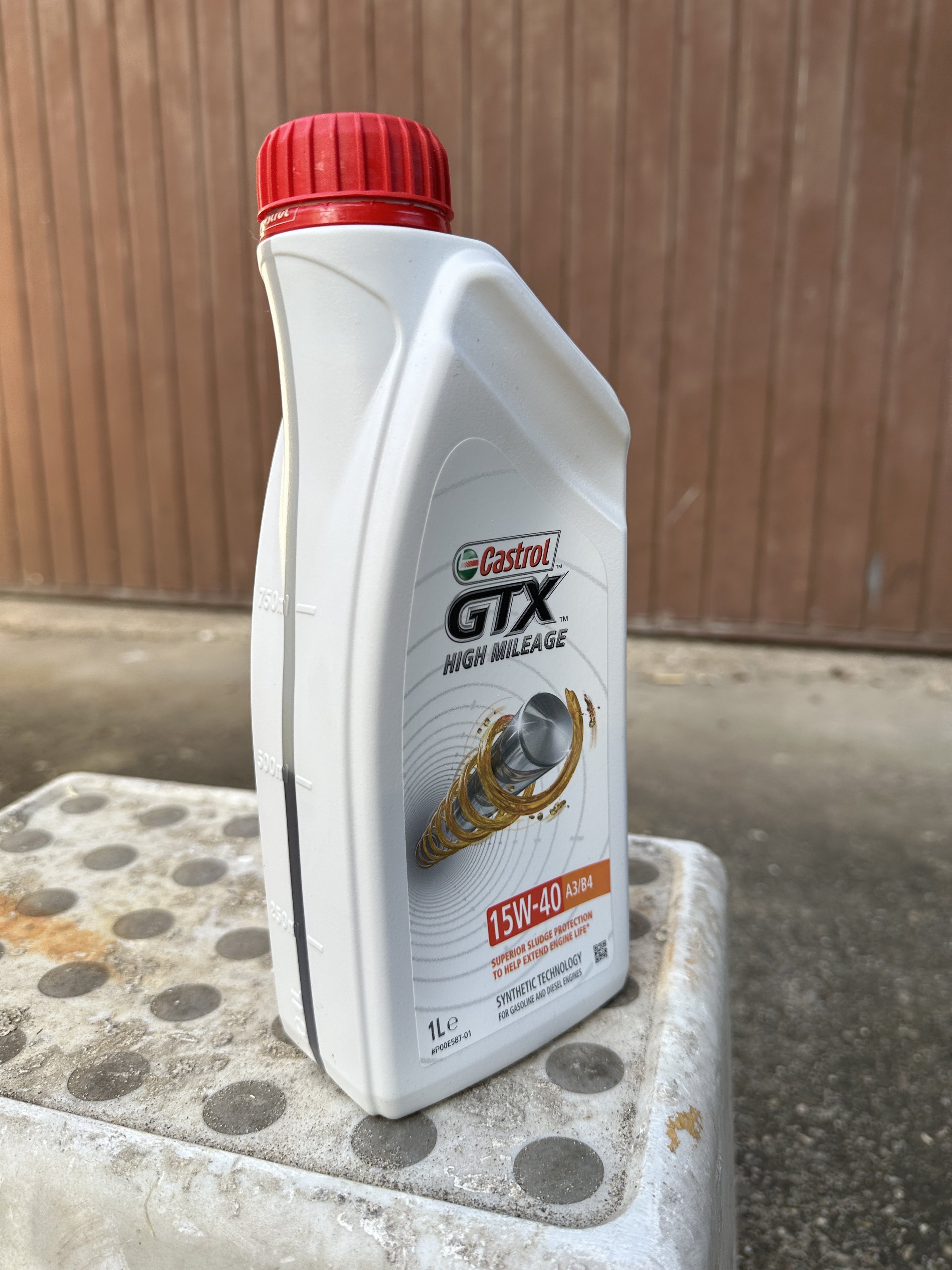

Patient 2 / GS1150 Bj.2001 55TKm / 20W50
# welchen Einfluss hat das synthetische 15W40 wenn es dem „klassischen“ 20W50 beigemischt wird?
Besten Dank

Wenn Viskosität und Spezifikation(Jaso MA2, glaub ich?*) gleich sind, hätte ich da bei der LC keine Bedenken.

*Nachtrag: Hatte die Fotos nicht angeschaut.
Die weiße Flasche, ist das PKW Öl, weil da was von Diesel steht?
Das würde ich zumindest nicht in der LC verwenden.
