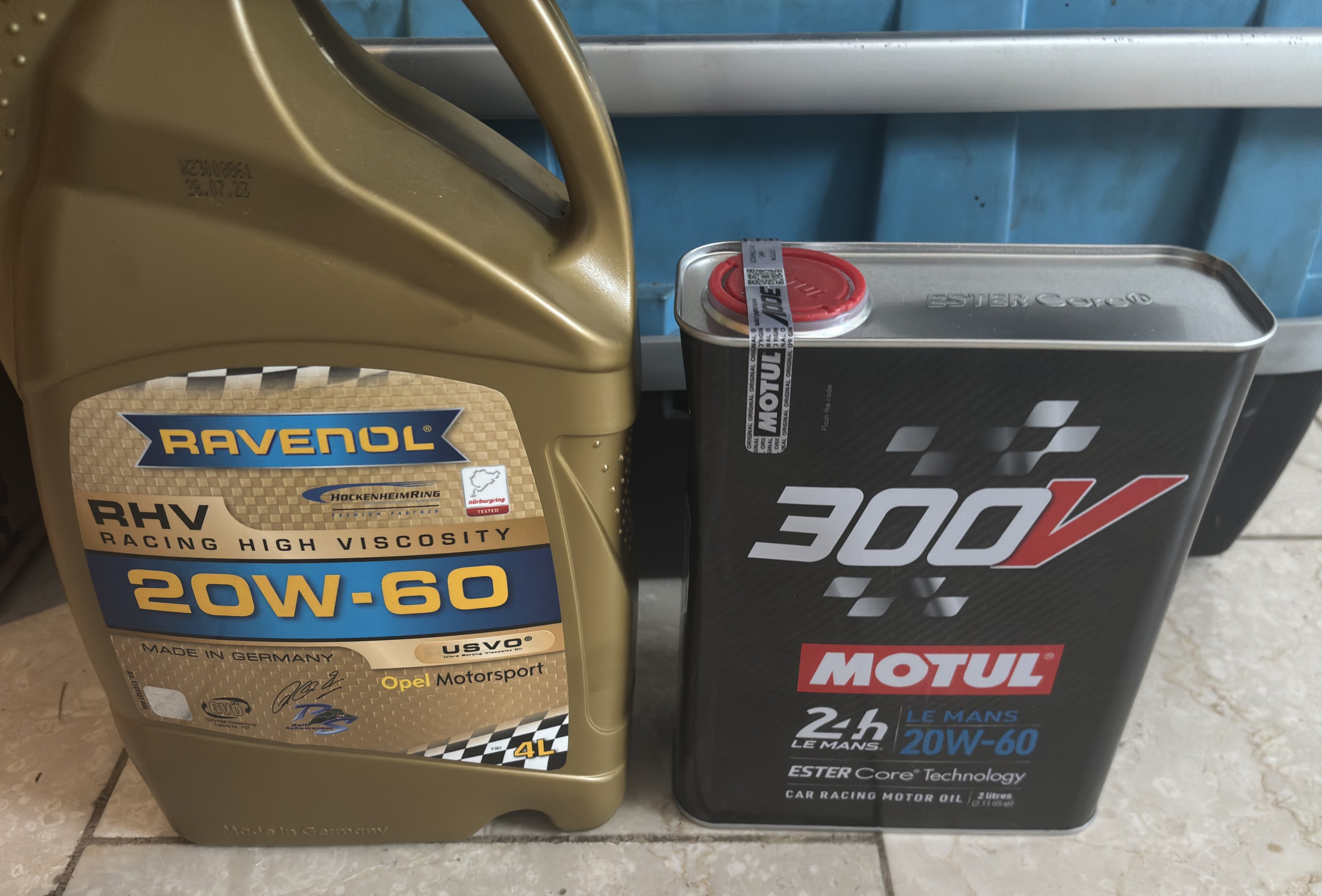

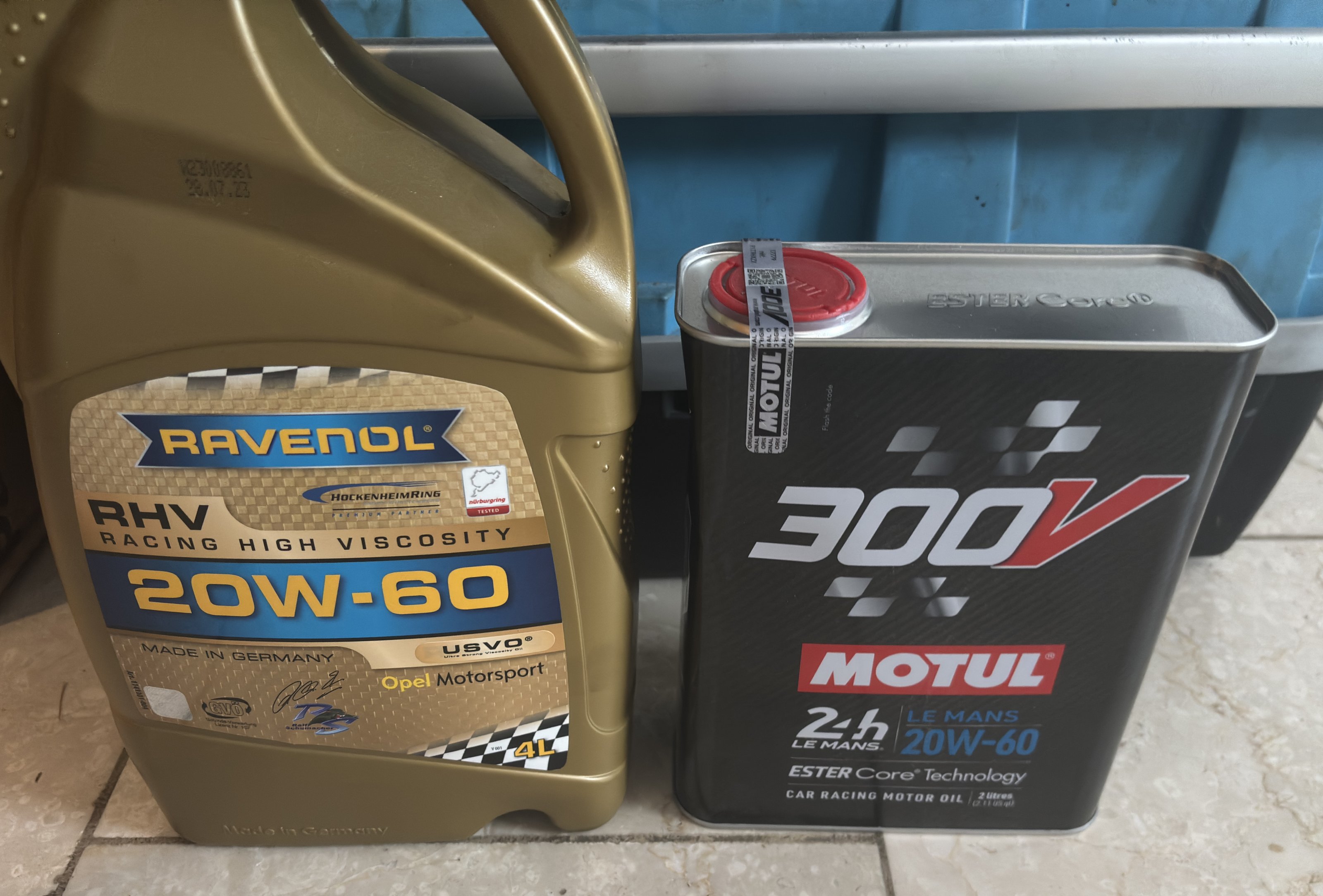

Ich hätte da die Zylinder überhont ( Finish ) und neue Wössner reingemacht dann zeigt die Erfahrung dass man bei unter 0,1 Liter landet.
Wenn die Theorie stimmen würde dann müsste nach meinem Verständnis der Motor mit VS Ölen ja langsamer eingelaufen sein und dann eben bei 50000 km erst null Ölverbrauch gehabt haben.
Die Erfahrung aus Motorprojekten sagt mir dass schlechte Köpfe / ausgenudelte Ventilführungen den Ölverbrauch machen. Kolbenringe ggf Kolbenspiele.. Ja beim Umölen von xx W50 mineralisch / teilsynthese auf Vollsynthese habe ich auch mal vorrübergehend mehr Ölverbrauch an der 1130 er Basis R 850 R gehabt, ( Holledrache) der dann aber beim 2. Ölwechsel von Motul? auf Ravenol 15W 50 Rennöle von 0,4 L/ 1000 auf dauerhaft auf weniger als die Hälfte zurückging 1100 er Motor mit 1150 er Zylindern und Tuning. Wössner Kolben, 112 PS gefahren bis 175 000 km.. zum schluss bráuchte sie gescheucht aber wieder mehr. normal 0,2..
