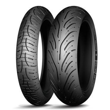

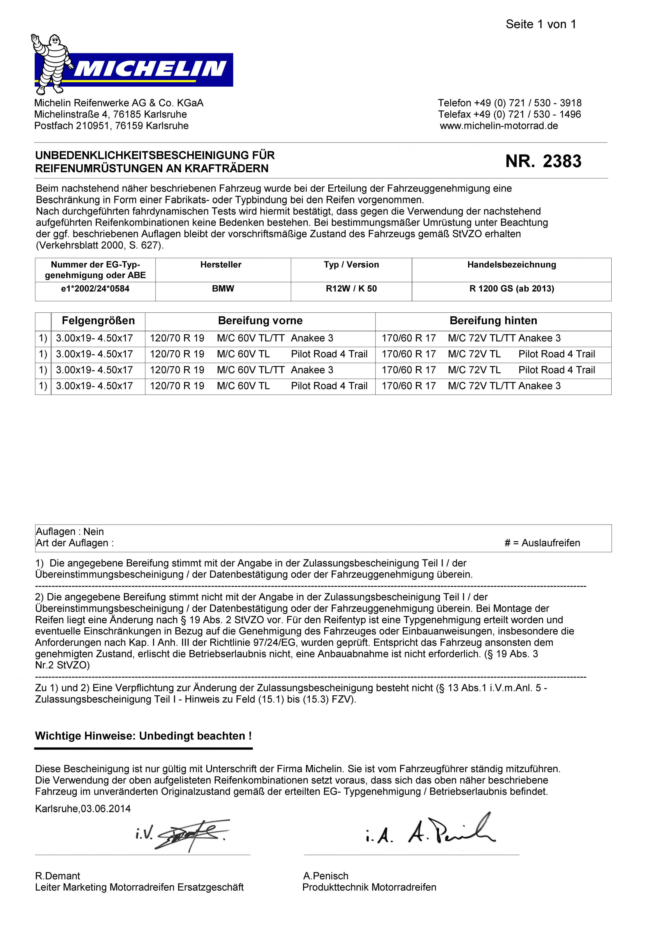

...wenn schon dann richtig ...Michelin Pilot Road 4 - Trail (weil der besonders vom Reifenaufbau (Karkasse etc.)auf schwere Reiseenduros a la GS ausgelegt wurde). Hat Freigaben für die K50 & K51.

Imho die beste Wahl für die K50. Nur leider nicht als Erstausrüstung erhältlich.

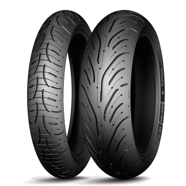

Danke Dirk,
dann hänge doch bitte auch mal die Freigabe für die K51 hier rein und nicht nur die, für die K50. Danke schon jetzt.
Gruß - Pendeline
Edit:
OK, ich habe die Freigabe für den MPR4 Trail für die K51 im Netz gefunden.
Interessant ist, dass nach dieser Freigabe eine Mischbereifung zwischen MPR4 Trail und dem Anakee 3 zulässig ist. Dann kann der Unterschied zwischen den Reifen ja wohl nicht sooo groß sein. :D

Ich dachte, Freigabe ist egal... :p
Im COC steht, es muss der gleiche Hersteller v+h sein. Sonst nur die Größe und Geschwindigkeitsindex wie in Zulassungsbescheinigung.
Daher gibt es auch die Freigabe MPR4 mit A3.
