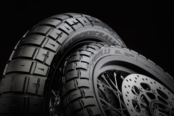

Ich möchte ja gerne den neuen Pirelli Scorpion Rally STR auf meine 11er aufziehen lassen ......... aber so wie es ausschaut wird es seitens Pirelli keine Freigabe mehr für die alten Kühe geben.
Hat jemand Erfahrung ob man den Reifen doch irgendwie legal fahren darf ohne das man gleich zum TÜV rennen und eintragen muss?
edit: rally str.jpg

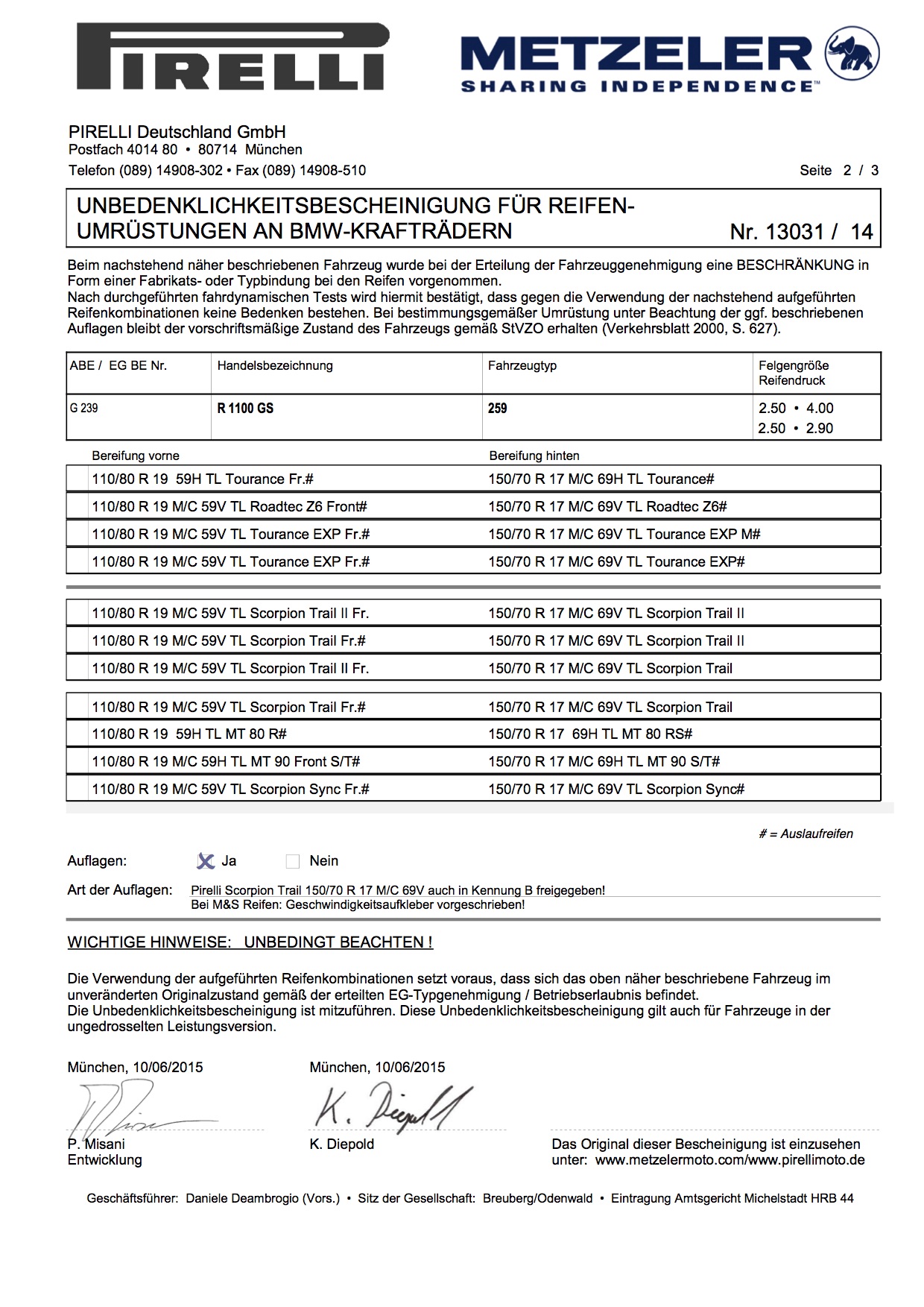

Ich möchte ja gerne den neuen Pirelli Scorpion STR auf meine 11er aufziehen lassen ......... aber so wie es ausschaut wird es seitens Pirelli keine Freigabe mehr für die alten Kühe geben.Hat jemand Erfahrung ob man den Reifen doch irgendwie legal fahren darf ohne das man gleich zum TÜV rennen und eintragen muss?
Hilft Dir das vielleicht weiter?

Danke, aber nicht wirklich.
Freigabe gibts für den normalen Rally ......... aber das ist ein Diagonalreifen während die STR Radialreifen sind. Oder auch für den Radialen Trail II.
Der normale Dorfpolizist interessiert sich i.d.R nicht dafür bzw es wird ihm der Unterschied zwischen Rally und Rally STR nicht auffallen aber ich hab keine Lust z.B. für den TÜV im September andere Reifen aufzuziehen.

Guten Morgen,
ich habe erst vor kurzem bei Pirelli genau wegen diesem Reifen mal nachgefragt.
Zwar für die R850GS aber ich denke die Antwort kann man ruhig auch auf die 11er übertragen:
Sehr geehrter Herr Mil-Homens,
wir bedauern Ihnen mitteilen zu müssen, dass noch keine Reifenfreigabe für die BMW R 850 GS mit Pirelli Scorpion Rally STR vorhanden ist.
Tests sind mit in Planung (drittes Quartal), ein fixer Termin kann derzeit noch nicht genannt werden.
Die derzeit aktuelle Freigabe mit Reifen die in Produktion sind, ist mit im Anhang.
Wir hoffen Ihnen damit weiter zu helfen.
Freundliche Grüße.
Pirelli Deutschland
Kundendienst München

Tüver kontaktieren -Reifenbindung austragen lassen und sagen was man auf Moped machen möchte .
wenn er sagt OK ,dann Reifen kaufen -montieren lassen und vorfahren ,so mache ich das schon ewig
und es gab Nie Probleme .
