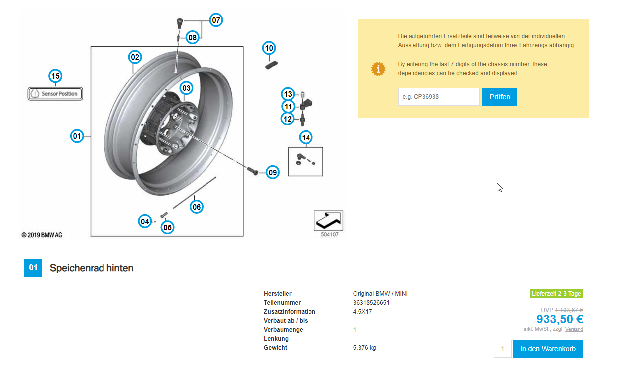

Hallo
naja wenn du dir die Position 1 anschaust dann wirst du erkennen das du dann ein komplettes Rad bekommst, ohne Bremssscheiben Reifen.
Das entsprechende kannst du dir dann fürs Vorrderrrad anschauen und Bremsscheiben und was du dann sonst benötigst.
Dann bekommst du ne Vorstellung was du brauchst und was Bmw so dafür an Euronen aufruft.
Mit diesem Wissen würde ich dann bei deinem örtlchen Bmw Händler vorstellig werden und mein „Ansinnen“ stressrei vortragen. Da sollte dir geholfen werden. Und wenn du nicht ganz in der Pampa wohnst sollten noch der eine oder andere Händlern Reichweite liegen.
Dann solltest du weitere ehellende Erkenntnisse haben.

Speichenrad hinten die Nummer 1 ist alles dabei was im Rahmen um die Felge eingezeichnet ist, die kommt auch fertig montiert, alles was außerhalb ist wird extra benötigt.
Gibts so bei jedem BMW Händler

Wenn man sich die Leebmann Seite mal genau anschaut, einen Taschenrechner zückt, kommt folgendes bei raus:
(Speichenfelge)
Hintere Felge: 933,50€
Luftdrucksensor icl. Ventil hinten: 84€
Vordere Felge: 955€
Luftdrucksensor icl. Ventil vorne: 84€
2 Bremsscheiben: 305€
10 Schrauben: 44€
Summa: 2.405€
Schon ein bisschen weg von 3.000€. Etwas sparen kann man, wenn man die Schradersensoren nicht direkt bei BMW sondern im Zubehör kauft, macht dann vorne und hinten zusammen ca. minus 40€
Viel Spaß beim Schrauben.
(Gussfelgen sind ca. 400€ günstiger..Tuti)

Hallo
möchte nicht kleinkariert oder klugscheißen aber:
es kommt noch eine hintere Bremsscheibe dazu
+ 100 €
Ein Satz Reifen incl. Montage
ca. 250€ -300€
Und nochmal 100 € für irgendwelchen Kleinkram wenn es stressfrei werden soll
und schwupps ist man ziemlich nah an den 3000€.
Und wir reden hier von Rädern nicht von Felgen auch wenn dieser Unterschied hier im Forum in derFläche hartnäckig ignoriert wird.
wenn du bei Bmw Felgen orderst dann bekommst du Felgen und keine Räder...

Die Bremsscheibe hinten braucht man nicht, die ist ja auf dem Radträger drauf. War wahrscheinlich ein Redaktionsversehen. Die Schrauben fürs Hinterrad sind beim Rad (im Kästchen der Nummer 1 wie oben) schon dabei, vorne kann man die Radachse für beide Felgen nehmen, die brauch man nicht tauschen und dann natürlich auch keine Schrauben.
Wenn ich die Zahlen von Andy87 nehme
955 und 933 plus Schradersensoren und 305 für die Bremsscheiben kommt man trotzdem auf 2 300 Taler. Was noch keiner berechnet hat, die Schrauben für die Bremsscheiben sind scheißeteuer, da kostet eine ca. 10 Öro, also zusammen fast nen Hunnie
Ich habe einen zweiten Radsatz, allerdings mit schwarzem Felgenring, die goldenen gefallen mir persönlich überhaupt nicht. (recycelte Raviolidosen, wem sie besser gefallen, das ertrage ich) ich habe die Felgen aber gebraucht hier oder in einem anderen GS-Forum gekauft. Ich kam auf ca. 1600 Euro für alles. Was mir aber aufgefallen ist, die Speichenfelgen sind schwerer und beeinflussen das Fahrverhalten spürbar, also nicht nur messbar, sondern man merkt das auch. Reifen werden ein bisschen träger, der erforderliche Lenkimpuls und das Einleiten von Schräglage benötigt etwas mehr Motivation . Ich wollte ja den Michelin Road 6 auf der Speichenfelge mit dem Michelin Road 5 Trail vergleichen. Ich hoffe mal, dass der Unterschied wirklich durch die schwerereren Felgen bedingt ist. Ich halte den Road5 Trail ja für den Reifen, mit dem sich alle anderen vergleichen lassen müssen, auch der sehr gern (aus gutem Grund) gefahrene CRA3. Also der 6eer auf Speiche toppt den 5er auf AluRad nicht.
Da magst Du sicher noch einmal genauer hinschauen (Position 09)? Aber die standen auch bei der Rechnung von Andi#87 nicht zur Debatte.
Auch das war bei ihm kein Thema. Das hast Du mißverstanden.
Die letzteren hat er mit etwa 44-Leebmann-Euro durchaus korrekt einbezogen, siehe dortselbst.
10 x Flachkopfschraube 34 11 7 700 989 à 4,32 € ergeben etwa 44 Euro
Das ist bekannt und kann im ETK ebenfalls nachgelesen werden. Ist also insofern zumindest theoretisch keine Überraschung. Daß es sich auch im Fahrbetrieb bemerkbar macht, hätte ich insofern auch erwartet, nicht zuletzt, weil der Trend deswegen ja nicht umsonst zum Carbonrad geht.
