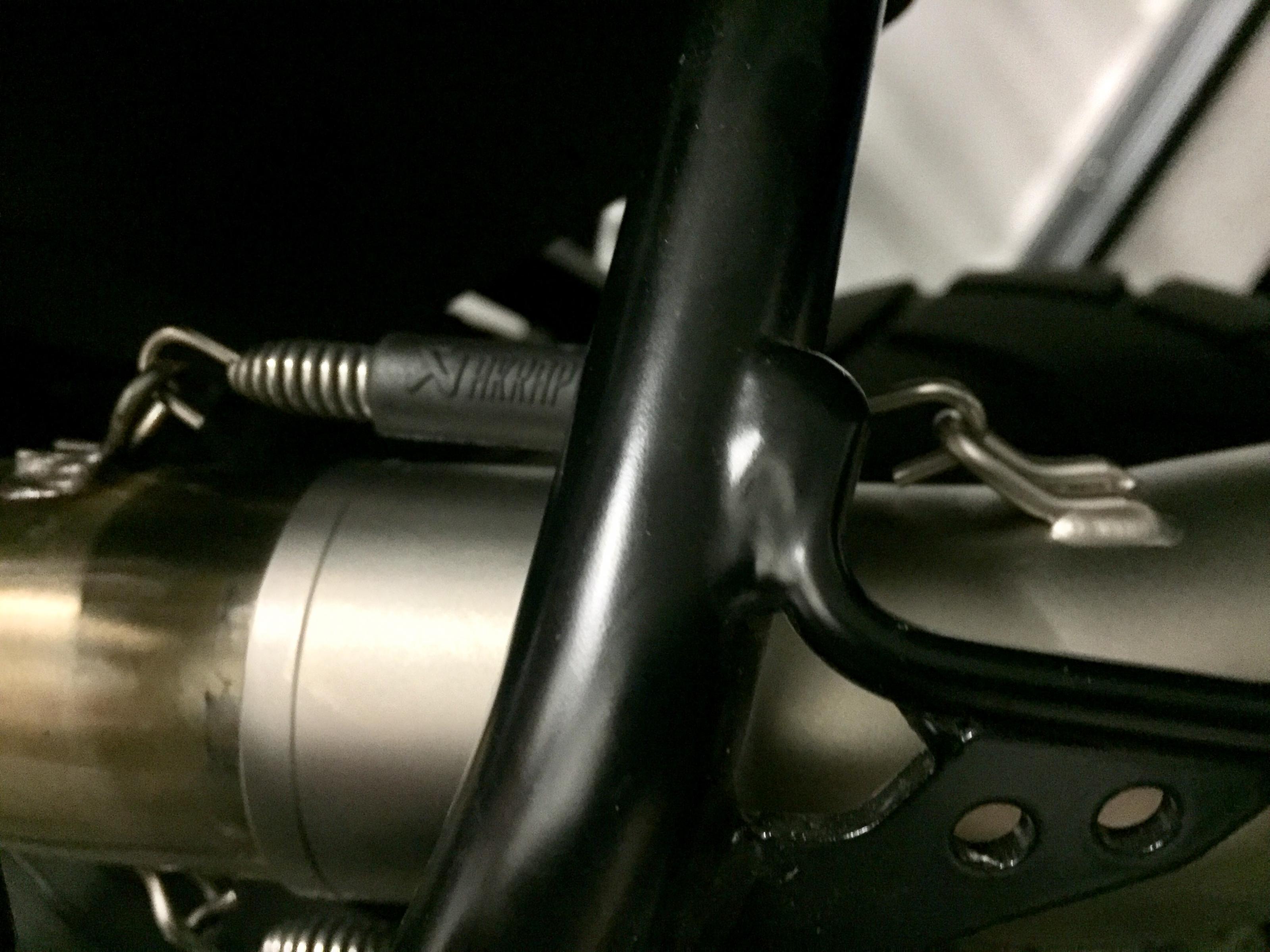

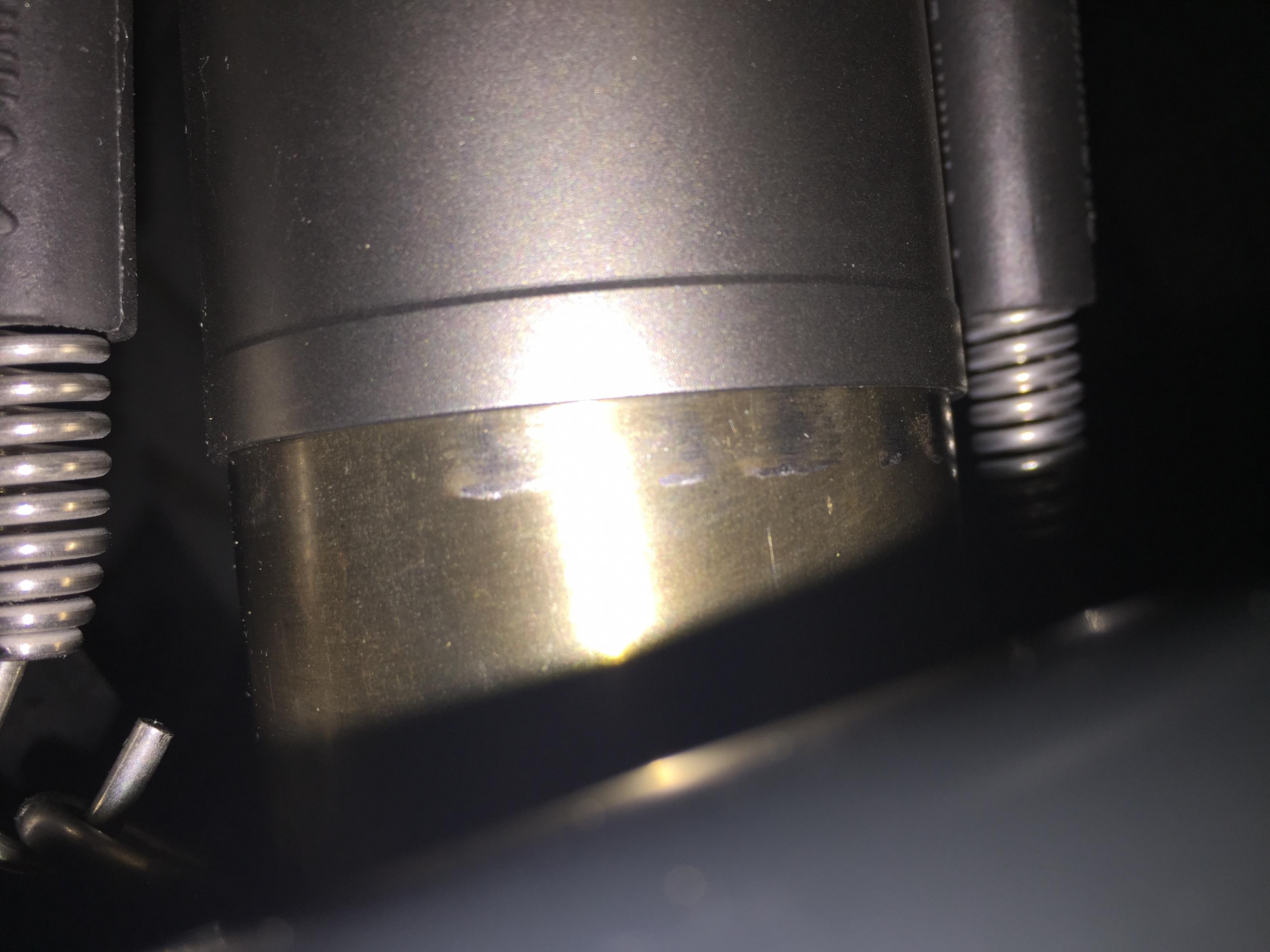

ich habe gestern den Serientopf gegen einen Akrapovic Slip On getauscht. Ein wenig DW40 und der Serientopf lies sich demontieren. Bei der Montage sind mir 2 Dinge aufgefallen:
1) Der Akra lässt sich nicht soweit aufschieben wir der Originale
2) Die 2 Federn sind relativ stark gespannt.
Zuerst dachte ich, dass ich den Akra vielleicht nicht fest genug aufgeschoben habe, aber ich bilde mir ein, dass es sich nach einem festen Anschlag anfühlt. In der englischen Montageanleitung steht, dass ggf. mit einem Gummihammer nachgeholfen werden sollte, das habe ich aber nicht gemacht.
Als ich später im Netz gegoogelt habe, fand ich einige Bilder, bei denen auch die Federn so stark gespannt sind und bei denen man auch erkennen kann, dass eine Kante vom Serientopf sichtbar ist.
Was meint ihr? Was kann passieren? Dicht ist er auf jeden Fall schon mal...
Vielen Dank vorab
PS: ich werde mich heute Abend mal vorstellen :-)
VG Oliver

Wenn er dicht ist, spannungsfrei verbaut ist und nicht wackelt, würde ich mir keine weiteren Gedanken drüber machen.
Die Dehnung der Federn sieht für mich nicht übermässig stark aus.

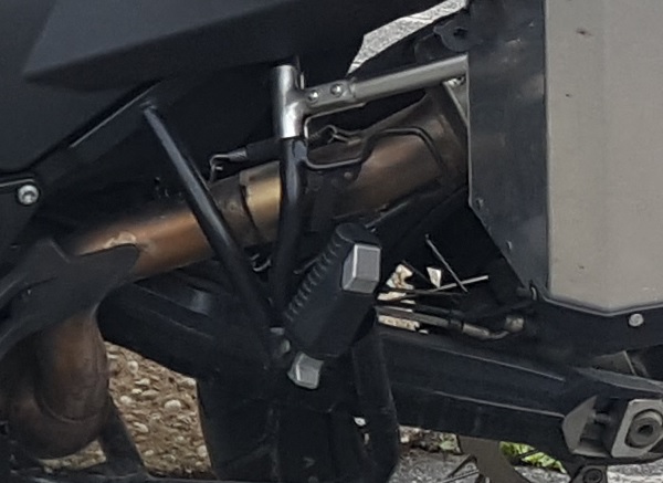

Die Spannung der Feder ist ganz normal und die Kante ist auch normal
Hab gerade kein besseres Bild bei der hand aber du siehst ja meine Feder.
Spannungsfrei montieren bissi Keramikpaste drauf falls du ihn irgendwann mal demontieren willst und gut is.
