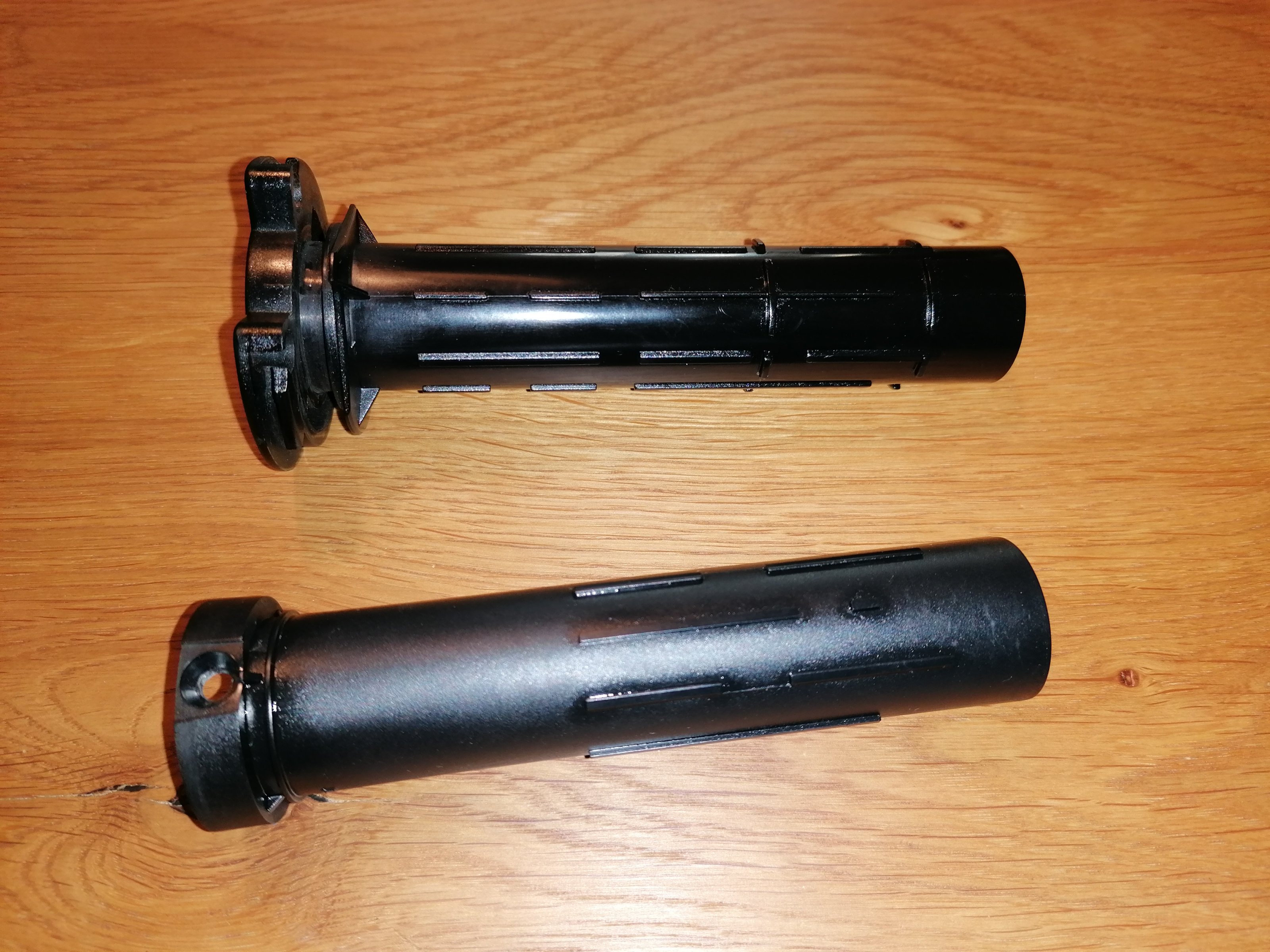

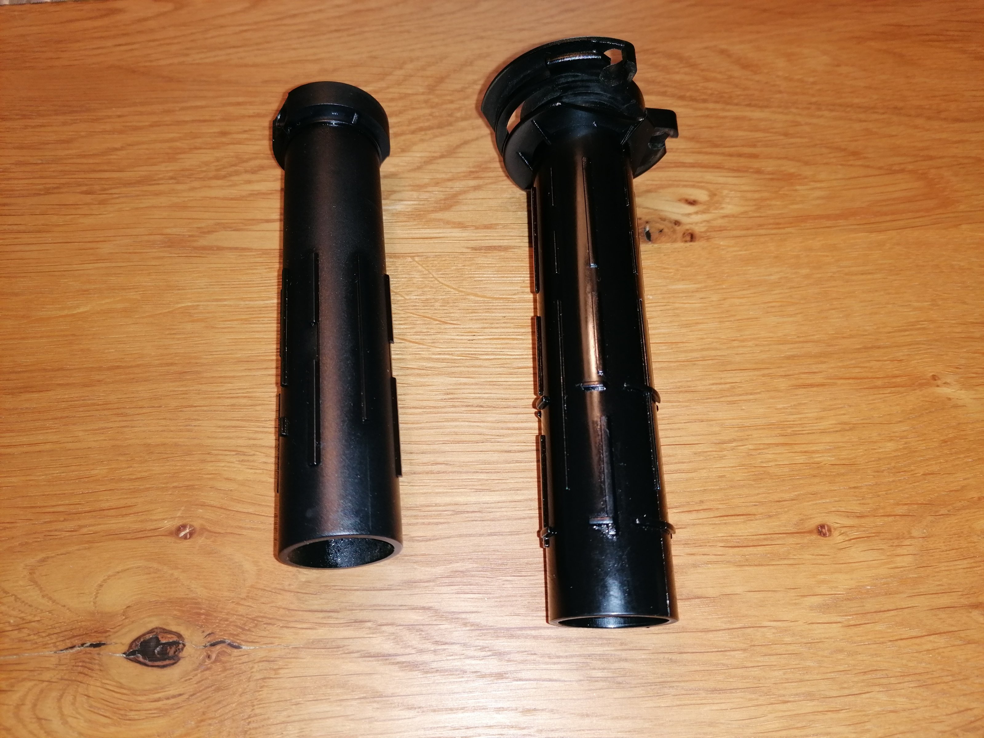

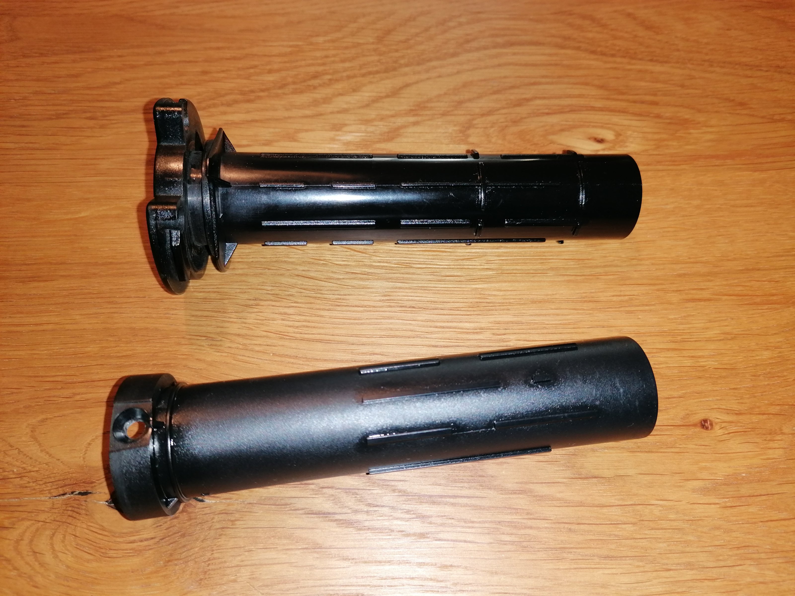

Hallo an alle,
uch plane meine 1150GS (Bj.2000) mit Heizgriffen auszustatten. Es sind bisher keine montiert gewesen. Ich habe mir Daytona Heizgriffe (4stufig, 22/25mm) besorgt, die von verschiedenen Händlern als passend angeboten waren. Bei der Demontage der alten Griffgummis habe ich auf der linken Lenkerseite eine "Erweiterungshülse" gefunden, mit der der Lenkerdurchmesser auf ca. 26mm vergrößert worden ist. Nach deren Demontage passt der Heizgriff links. Der Gasdrehgriff hat auch 26mm, daher passt der Heizgriff nicht. Da es sich um Heizgriffe mit fester Innenhülse handelt, kann ich die auch nicht mit Gewalt montieren. Nun meine Frage. Handel es sich bei der verbauten Erweiterungshülse und um den Gadrehgriff um Orginalteile? Eine Nummer oder ein BMW Zeichen kann ich darauf nicht finden.

das sind beides original bmw teile! die gibt es aber ab und zu bei ebay mit der originalen griffheizung
