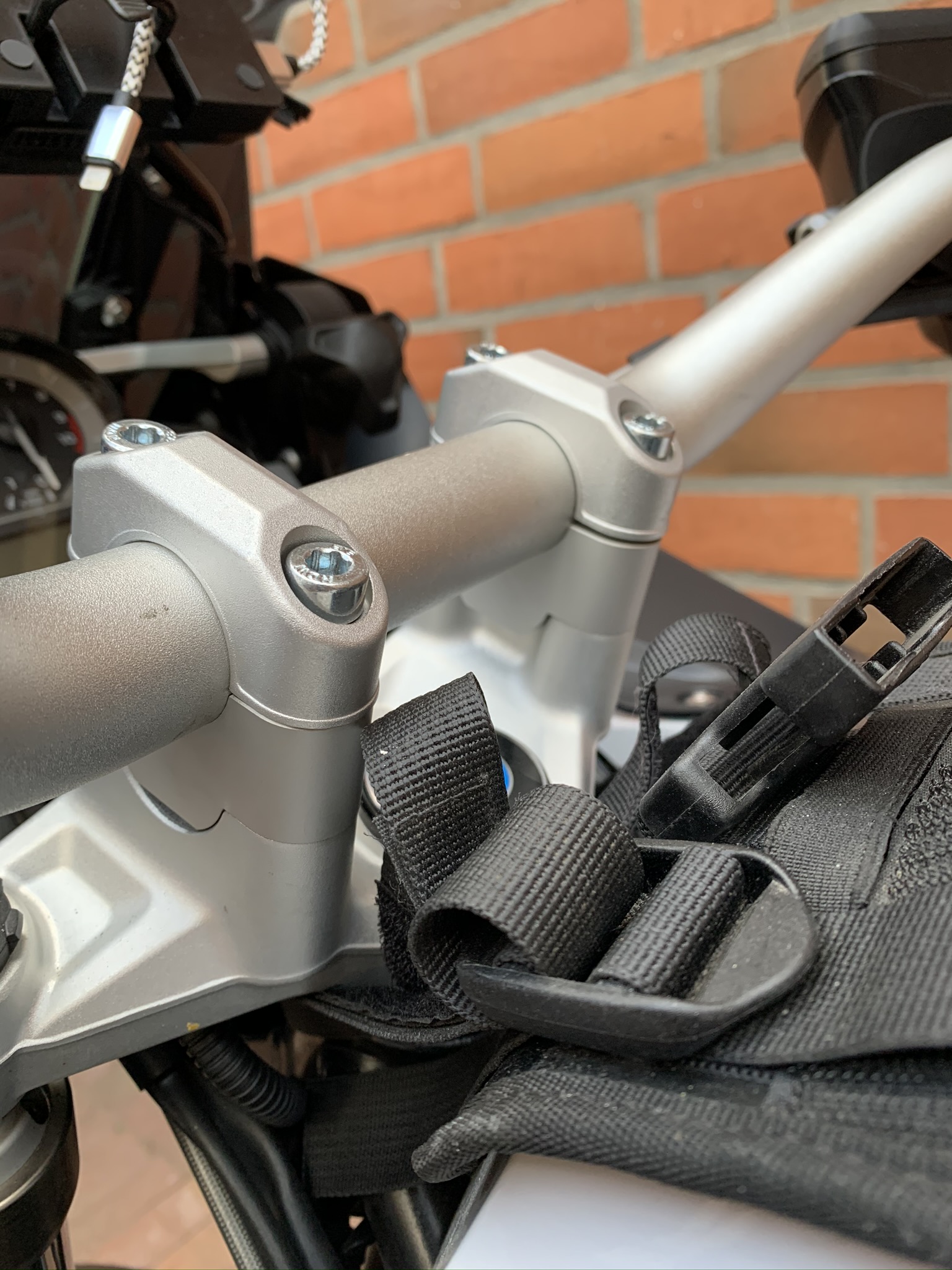

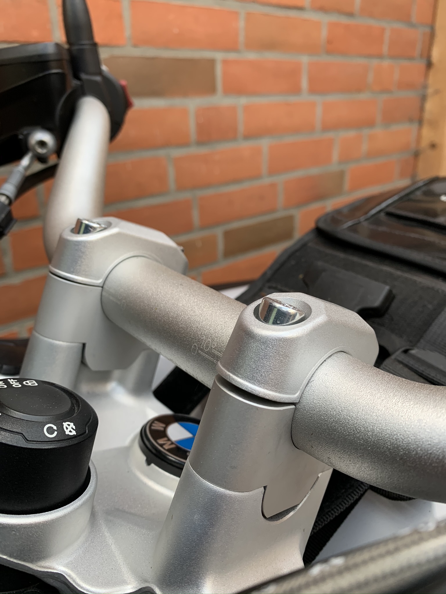

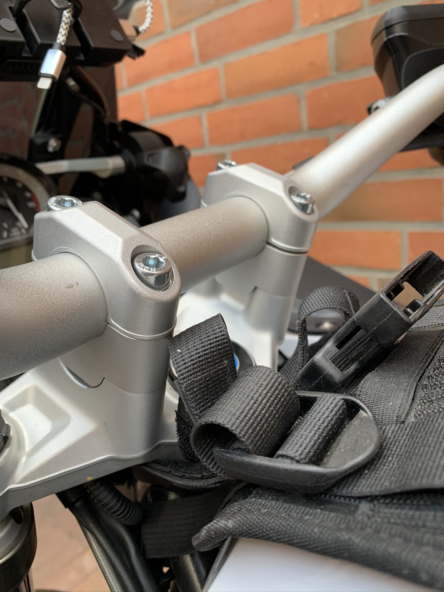

Moin Zusammen,
ich habe die Lenkererhöhung von Touratech verbaut und muss feststellen, dass ich an beiden Seiten gewisse „Spaltmaße“ habe. Diese habe ich auch auf anderen Bildern Bereits gesehen, so dass ich denke, dass das wohl „normal“ ist. Dennoch die Frage, ist das wirklich i. O.?

Ja, das ist leider normal. Bei mir auch.

ich denke die Spaltmaße sind so in Ordnung. Du kannst sie ja auch zentrierter montieren, so das an beiden Seiten das selbe Spaltmaß ist.
Ich denke man sollte sogar den Spalt nur auf einer Seite haben, bei meiner Wunderlichen Erhöhung sagte die Anleitung der Spalt zum Fahrer hin...

Richtig. Auf der Display-Seite mit Moment auf Kontakt ziehen und auf der Fahrer-Seite mit Spalt auf Moment...

Moin Zusammen,
Du hast nur die Lenkerklemmböcke falsch angezogen.
Einmal ist vorne der Spalt, einmal hinten.
Ist wahrscheinlich nicht sicherheitsrelevant, aber lt. BMW soll der Spalt immer hinten sein.
