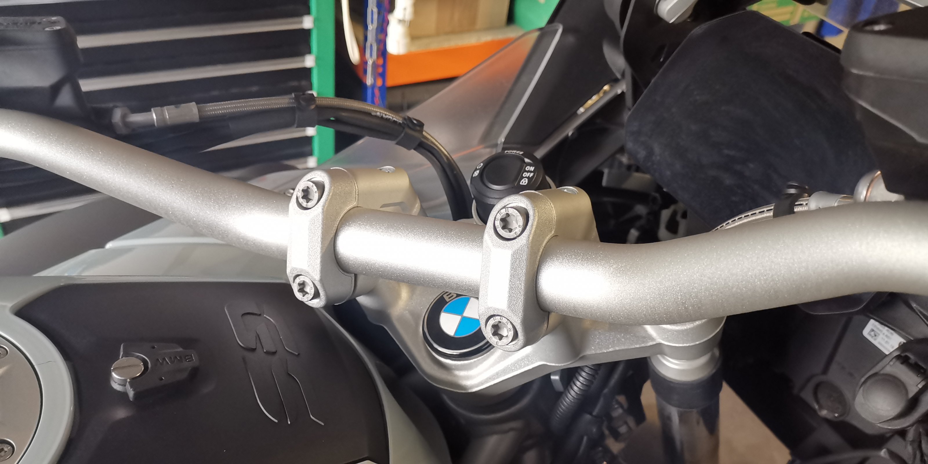

Hallo Zusammen!
Ich habe eine Frage zur Montage der Lenkererhöhung Ergo+ von Wunderlich.
Also Lenkererhöhung und Verlagerung zum Fahrer hin.
Ich habe mir das Teil gekauft und entsprechend der Montageanleitung montiert. Dh ich habe auch den Kabelbinder der Bremsleitung auf der rechten Seite gelöst und umverlegt.
Ich finde das speziell die Bremsleitung bei komplett nach links eingeschlagenem Lenker recht stramm an der Gabelbrücke liegt. Sie lässt sich zwar noch bewegen, ich weiß allerdings nicht ob das auf Dauer so gut ist.
Hat hier jemand Erfahrungen damit gemacht?
Habe eine R1200 GS Adv Bj 15
Danke & Gruß
Mathias

Ich habe auch diese Erhöhung und hatte auch meine Bedenken, weil die Züge tatsächlich recht straff sitzen. Allerdings geht das bei mir seit 50.000 Kilomter gut - passt also doch.

kann mich meinen Vorredner nur anschließen. :motoradsmiley: sie sei zwei Jahren. Alles OK

Alles klar! Danke Euch für die schnellen Antworten!
