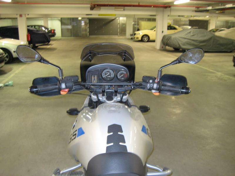

Habe jetzt mal paar Fotos von meiner jetzigen Scheibenbefestigung geschossen. Sind das die ADV-Halter?
Paladin124
Paladin124
14.06.2007
634
Augsburg
R1200GS Rallye
Jep, genau das sind, bzw. ist sie. Da paßt die MRA nicht drauf :(
