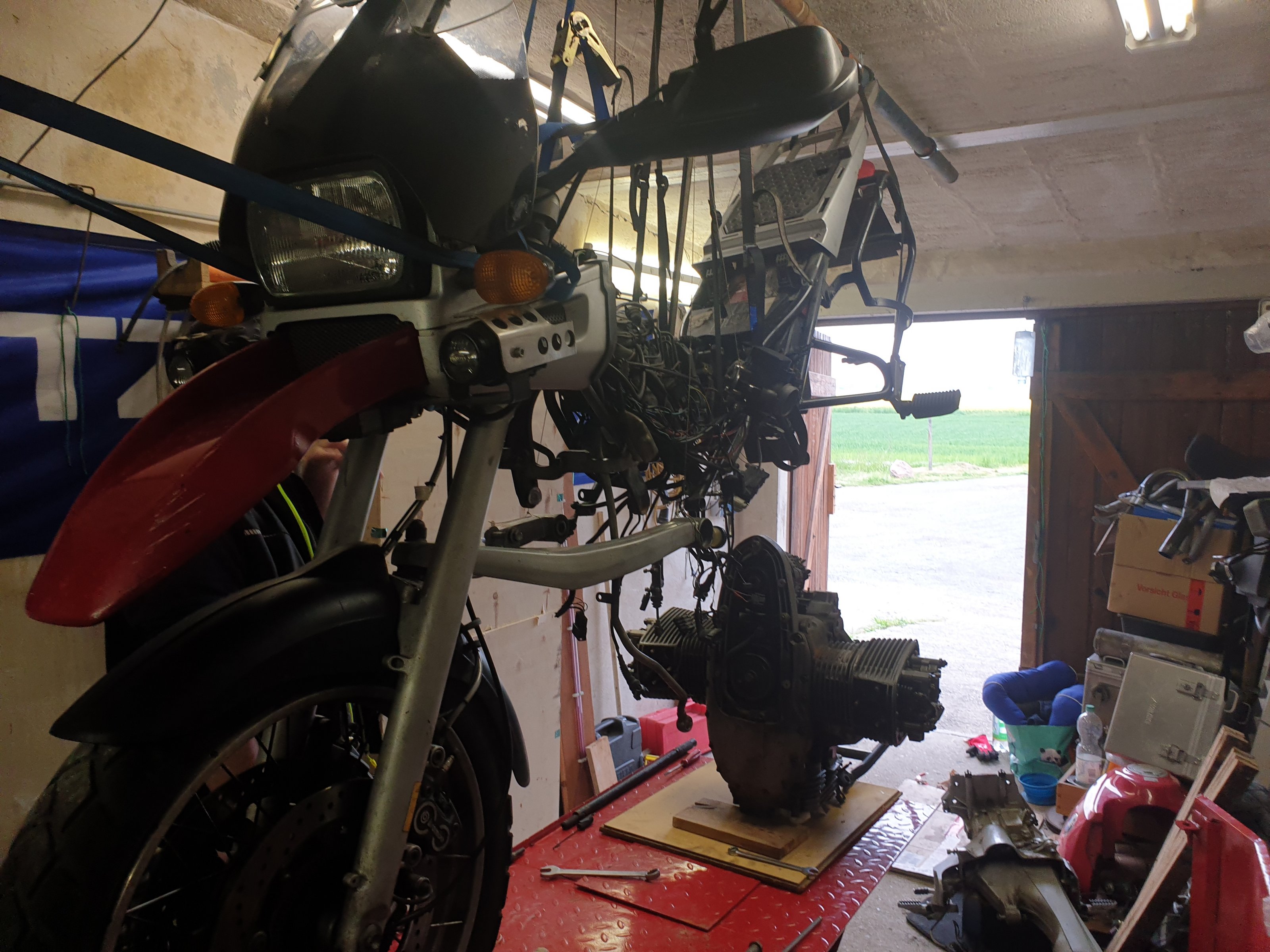

Hi Chris
- besten Dank für die Info. Sieht für mich als technischer Laie und "Sesselpupser" gigantisch aus :frown: - Chapeau !!👍
