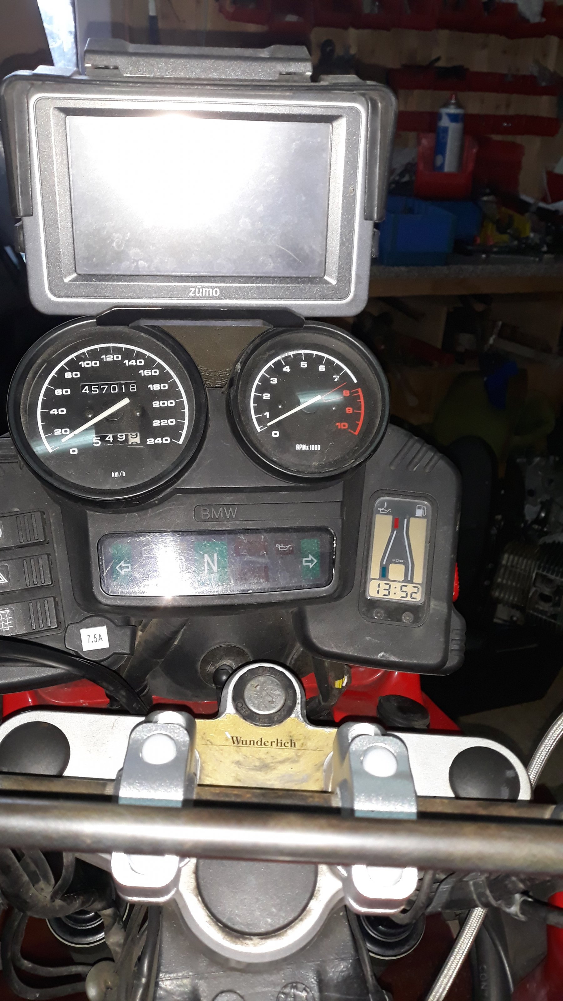

Ich jabe bereits einiges versucht und erneuert, von DK neu lagern bis Kettenspannet beidseitig erneuert, Ventile und Synchr. eingestellt. Die Stösselstangen werde ich noch tauschen!
Ich habe auch schon einen Termin in einer freien Werkstatt die auch bekannt ist für Boxer-Motoren!
Den neuen Motor suche ich jetzt vorerst für den Worst-Case!

Ist der 2. Motor, der erste ist nach 11Monaten und 28TKm wegen erhöhten Ölverbrauch(1 Liter auf 1500Km) getauscht worden,
Zwischendurch einmal Zylinder und Kolben gemacht.
LG Andreas
Zylinder und Kolben kann man auch bei eingebautem Motor tauschen, oder?
Hast du die vermessen lassen?
Ich denke bei meinem Problem eher an die Steuerketten die vielleicht für das klackern verantwortlich sind! Und da kommst du nicht dran ohne den Motor auszubauen!
Aber stolze Leistung deiner 1100er! Alles selber gefahren?

Ich komme gerade aus der Werkstatt, der Werkstattmeister meint nach einer Probefahrt das es mit ziemlicher Sicherheit die Steuerketten sind die wahrscheinlich mit dem km-Stand gelängt sind und das klackern verursachen!
Das bedeutet den wirtschaftlichen Totalschaden für den Motor!
Also bin ich wieder bei Plan B den Motor zu tauschen!
