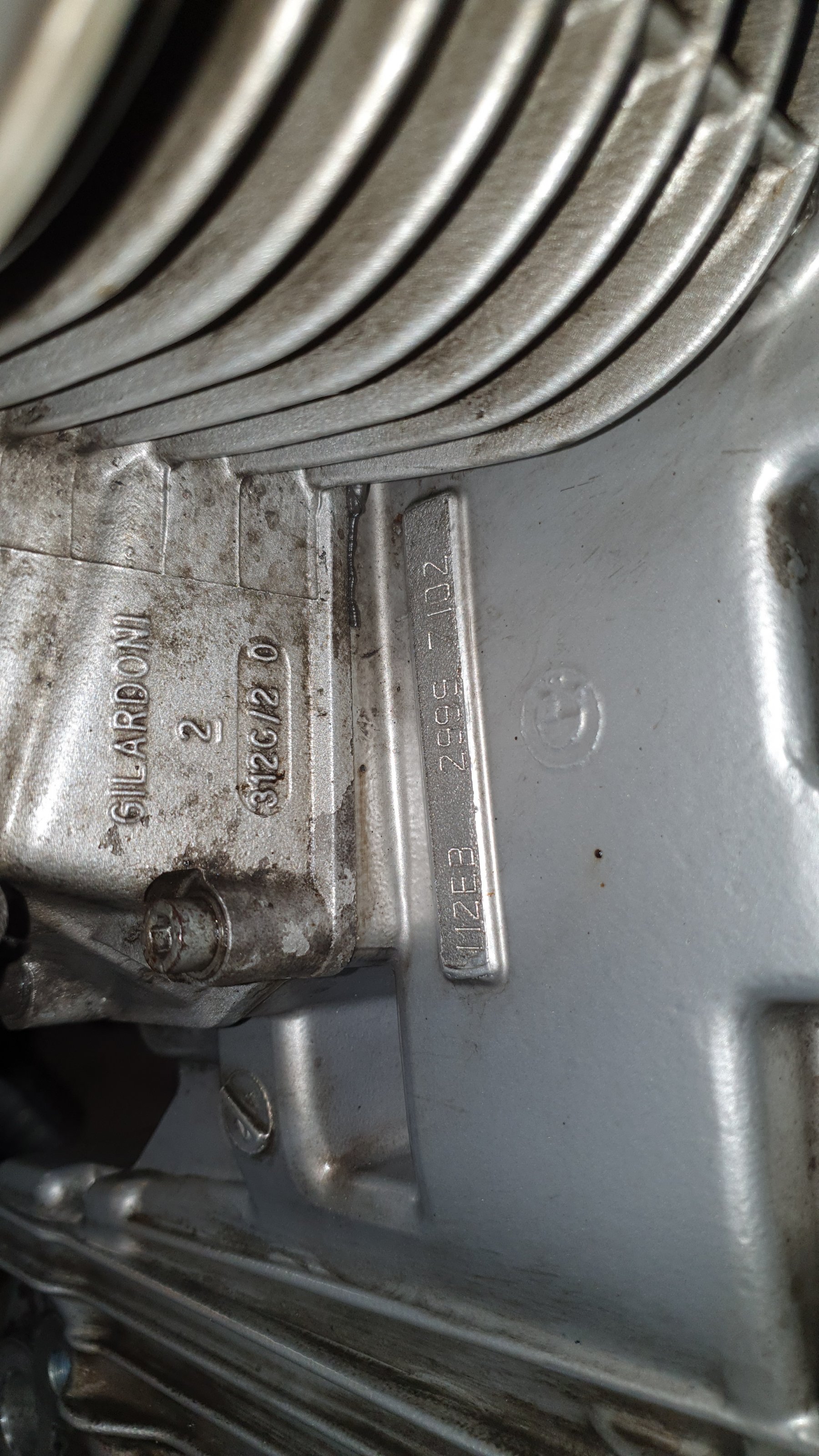

Der "neue" Motor ist da....
Lassen sich eigentlich Rückschlüsse aus den aufgedruckten Nummern ziehen?
An anderen Stellen sind noch weitere...

Hi
Das was auf dem Zylinder erhaben eingegossen ist, sind Infos zum Halbteil. Also Hersteller (Gillardoni) die Gussnummer, Gussnest etc.. Nix was wirklich interessiert.
Das mit Schlagzahlen Eingeschlagene ist die Motornummer.
Man kann sie sicher entschlüsseln (ich nicht).

Bei anderen BMW Modellen (K) ist die mittlere Zahlenkombi 2999 Motorproduktion 29.Woche 1999, die erste Kombi bezeichnet exakt das Motormodell, am Anfang in der Regel der Hubraum, hier 11.
Sollte das 299S sein, bin ich auch raus.

gem. meiner Recherche und eurer Hilfe müsste das gem. der aufgedruckten Nummer 2999 die 29.KW 99 sein, dies stimmt mit den Angaben vom Verkäufer auch überein!
