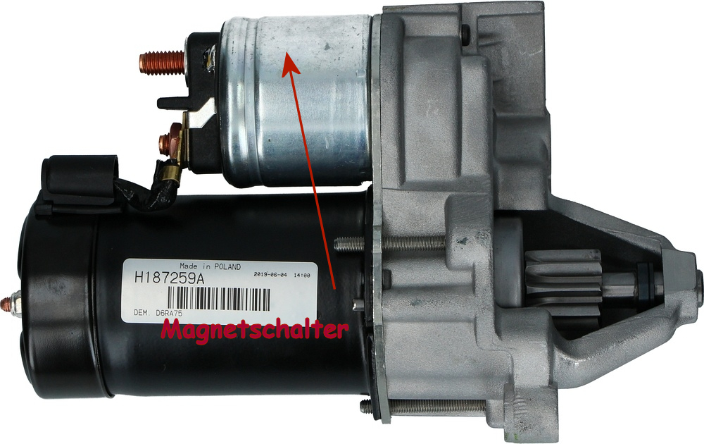

Batterie ist okay, ist vom Auto überbrückt. Den Anlasser kann ich ja nicht wirklich falsch anschließen, habe ja nur die Steckverbindung und das dicke Kabel mit den Ringkabelschuh. Habe ich auch schon den Anlasser alleine gestest, der funktioniert. Wo finde ich denn den Magnetschalter? Das ist doch das gleiche wie ein Anlassrelais?
Der Magnetchalter ist Bestandteil des Anlassers. Befindet sich in dem kleineren Zylinder oberhalb des Anlassermotors. Da der Anlasser ja neu ist, ist also auch der Magnetschalter neu. Verkabelung? Anlaßrelais?

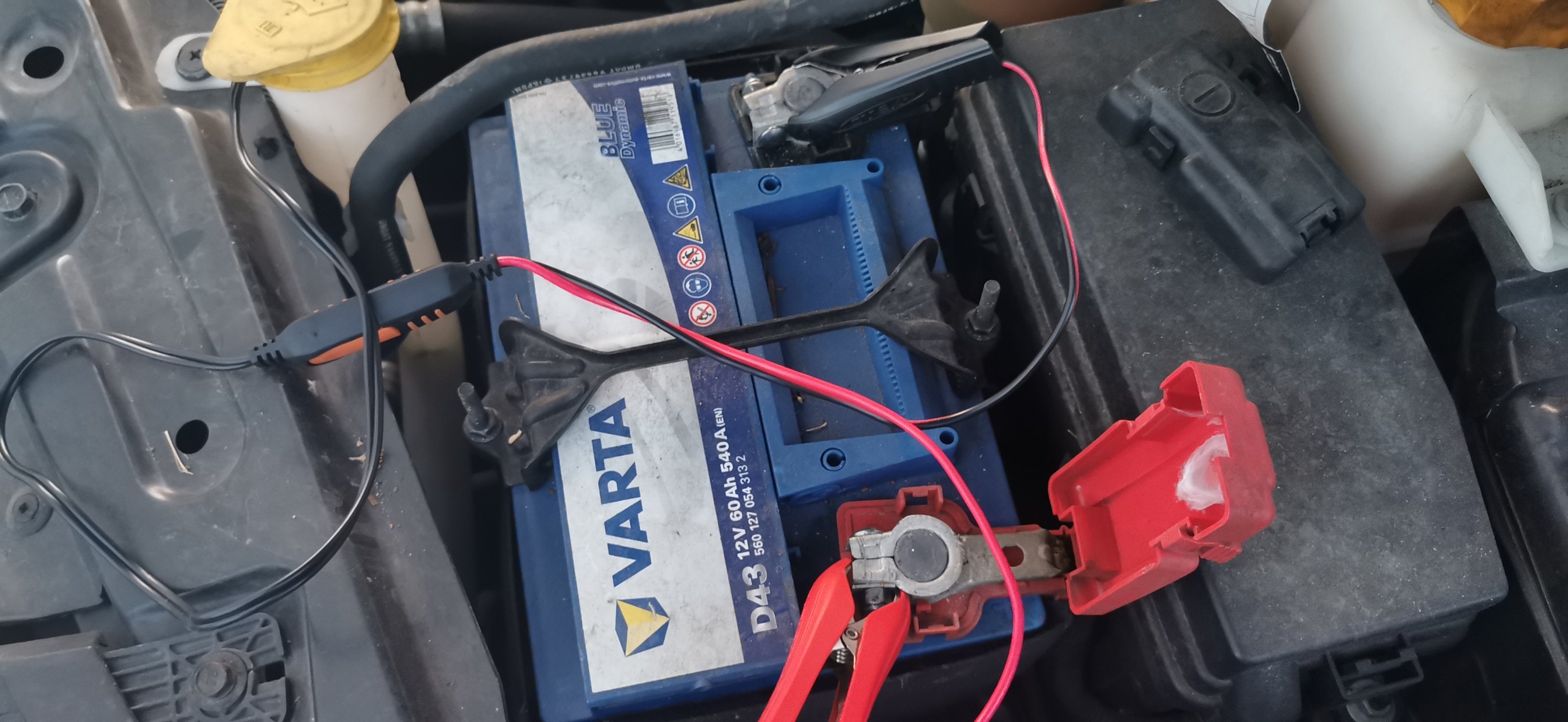

... ist schon verwunderlich, dass diese Käbelchen nicht abgeraucht sind.
Wie hast Du denn die Überbrückung bewerkstelligt? Bordbatterie noch angeschlossen? Masseklemme wo dran? Plus-Klemme an Pluspol der Bordbatterie?
DrehstromJg44
31.03.2015
39
Dieses Käbelchen sind von meinen Ctek Ladegerät mit dem ich über Nacht geladen habe.
Zur Überbrückung habe ich ein Starthilfekabel (30qmm!!) von meiner Autobatterie an das Moped gehängt als wäre es die Mopedbatterie. (Also ganz Simpel + an + und - an -

Soweit klar, aber die Frage ist auch, ob Du die Leere Batterie mit gebrückt hast oder ob sie abgeklemmt war.

Ich habe die Batterie vom Auto über Nacht geladen und noch mal probiert, jetzt macht das Teil dafür andere Geräusche.
