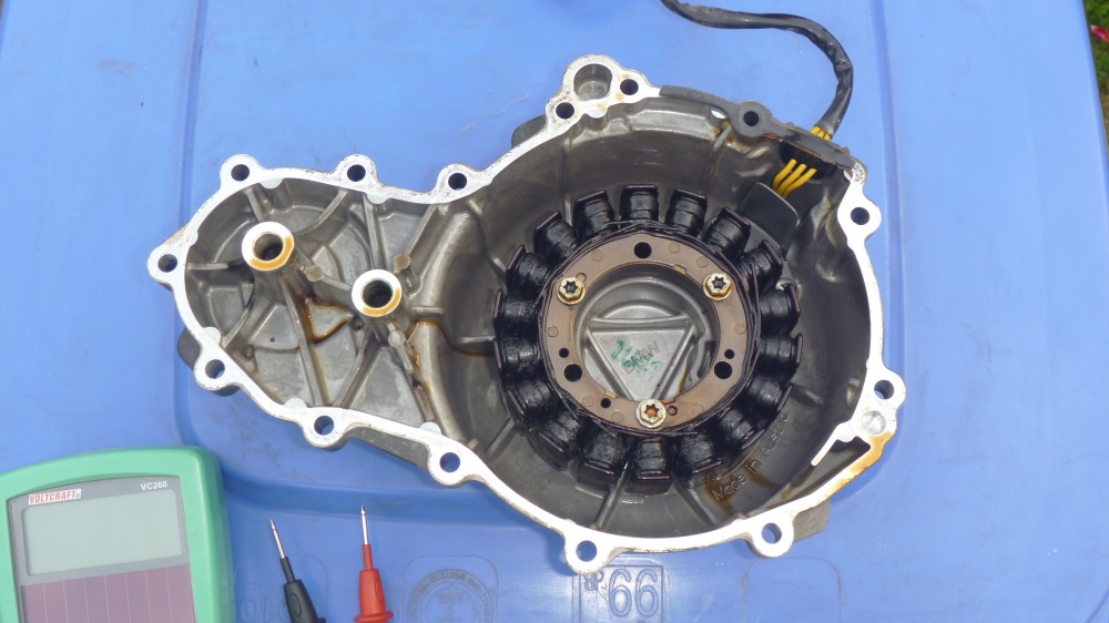

Danke danke. Beschreibt die Symptome ganz gut. Ich werde ihr mal meine Batterie rein packen (Speedy läuft auch nicht) und mal schauen.
Ich hab mal gefunden wo der sitzt.

So wie ich das verfolgt habe, sitzt der Stecker zu Lima unter der rechten oberen schwarzen Plastikabdeckung.
Die alte Batterie hat das Moped einfach gestartet und es lief, aber die Spannung ist nicht gestiegen, eher langsam gesunken.
Die Lima gegeneinander: 4,5 V, 3,5V und 2,5V. Ging nicht wirklich hoch mit der Motordrehzahl.
Lima gegen Masse: 10 V, 5V und 4V. Zirka, die beiden anderen können auch weniger gewesen sein.
Das ist ein erster Hinweis darauf, dass sie nicht geladen wird. Bei Leerlaufdrehzahl kann man allerdings nicht erwarten, dass sie geladen wird, aber sie sollte zumindest die Spannung halten.
Auch sollte man diese Spannungsmessungen nicht unmittelbar nach dem externen Laden der Batterie machen, weil die Spannung nach dem Laden erst einmal abfällt. Hier mein Lieblinkslink für Batteriethemen: Psy's Mopped Page
Vorsichtshalber, weil es in diesem Thread noch keiner geschrieben hat, es handelt sich an dieser Stelle um Wechselspannungen, entsprechend muss auch das Messgerät eingestellt werden. Die Anzeige bei Einstellung auf Gleichspannung ist ohne Aussagekraft (hängt davon ab, wie das Messgerät auf diese Situation reagiert).
Als Wechselspannung gemessen wäre der Wert aber zu gering. Wenn der (serienmäßige) Regler ordnungsgemäß arbeitet, ändert sich die Spannung aufgrund der Wirkungsweise des Kurzschlussreglers nur wenig mit der Drehzahl und sie kann sogar bereichsweise mit steigender Motordrehzahl fallen.
Ist der Regler nicht verbunden, muss die (Wechsel-)Spannung wesentlich höher sein und zur Drehzahl proportional und kann Werte um 100 V bei höherer Drehzahl erreichen.
Der Wert gegen Masse ist nicht aussagekräftig, ungleiche Werte könnten aber Indiz für eine Unregelmäßigkeit sein.
