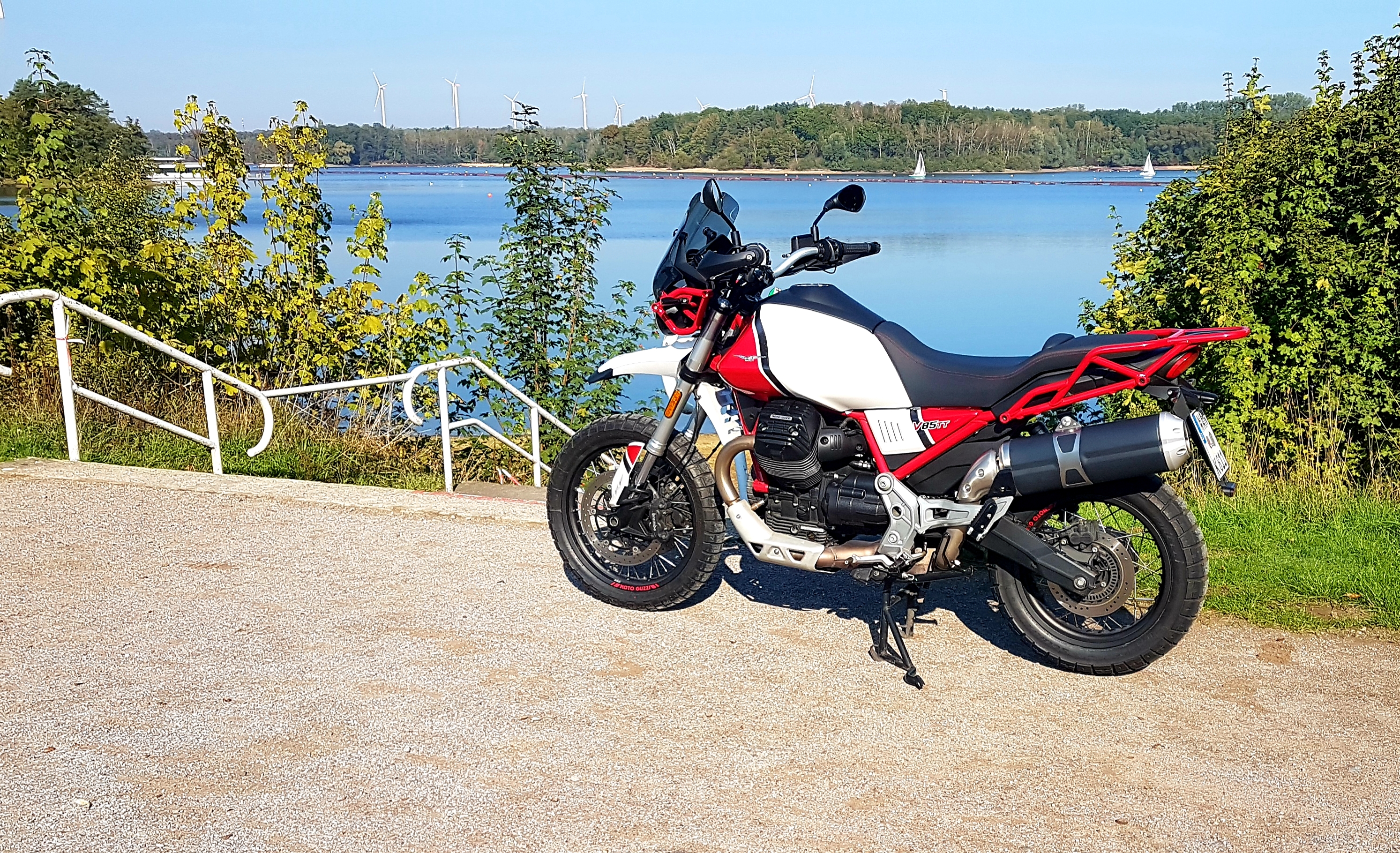

Sodele,
habe Urlaub, und heute die Gelegenheit genutzt, die Guzzi mal ambitioniert auf erweiterten Hausstrecken "ranzunehmen",
heißt eine 400 km Schwarzwaldrunde.
Geht 1a.
Ob von der 500er in engsten Wechselkurven runter nach Oppenau, oder mit etwas weitläufigeren Radien über Allerheiligen wieder rauf,
das Ding ist phänomenal.
Motor marschiert, im mittleren Drehzahlberich zwischen 3 und 5 k gehalten, immer gut los.
Das Beste an dem Ding ist die Kombi Sitzposition, (breiter) Lenker, Fahrwerk, Bremsen, Reifen = 100% Vertrauen.
Habe ich so noch selten erlebt.
Stabil mit tollem Feedback, trotzdem wirklich handlich kann man das Ding ordentlich fliegen lassen.
Auch über schlechteren Asphalt, der Komfort ist gut. Der Kardan ist dabei quasi nicht zu spüren.

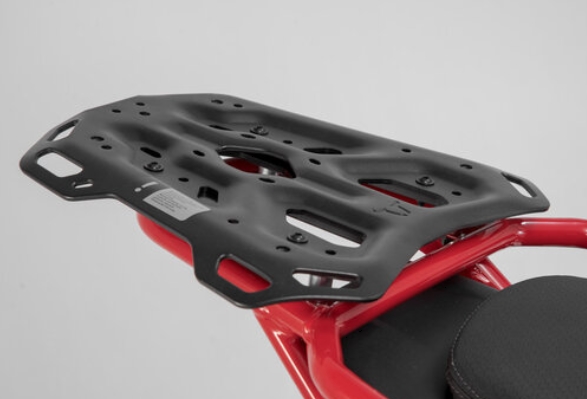

Die käuflichen Aluträger, siehe SW-Motech unten, gefallen mir nicht.
Hab mir dann am CAD eine Aluplatte gebaselt, und die aus einem gebrauchten Alu-Rack einer KTM rausgefräst.

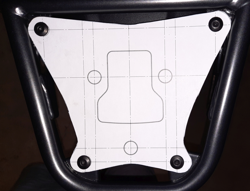

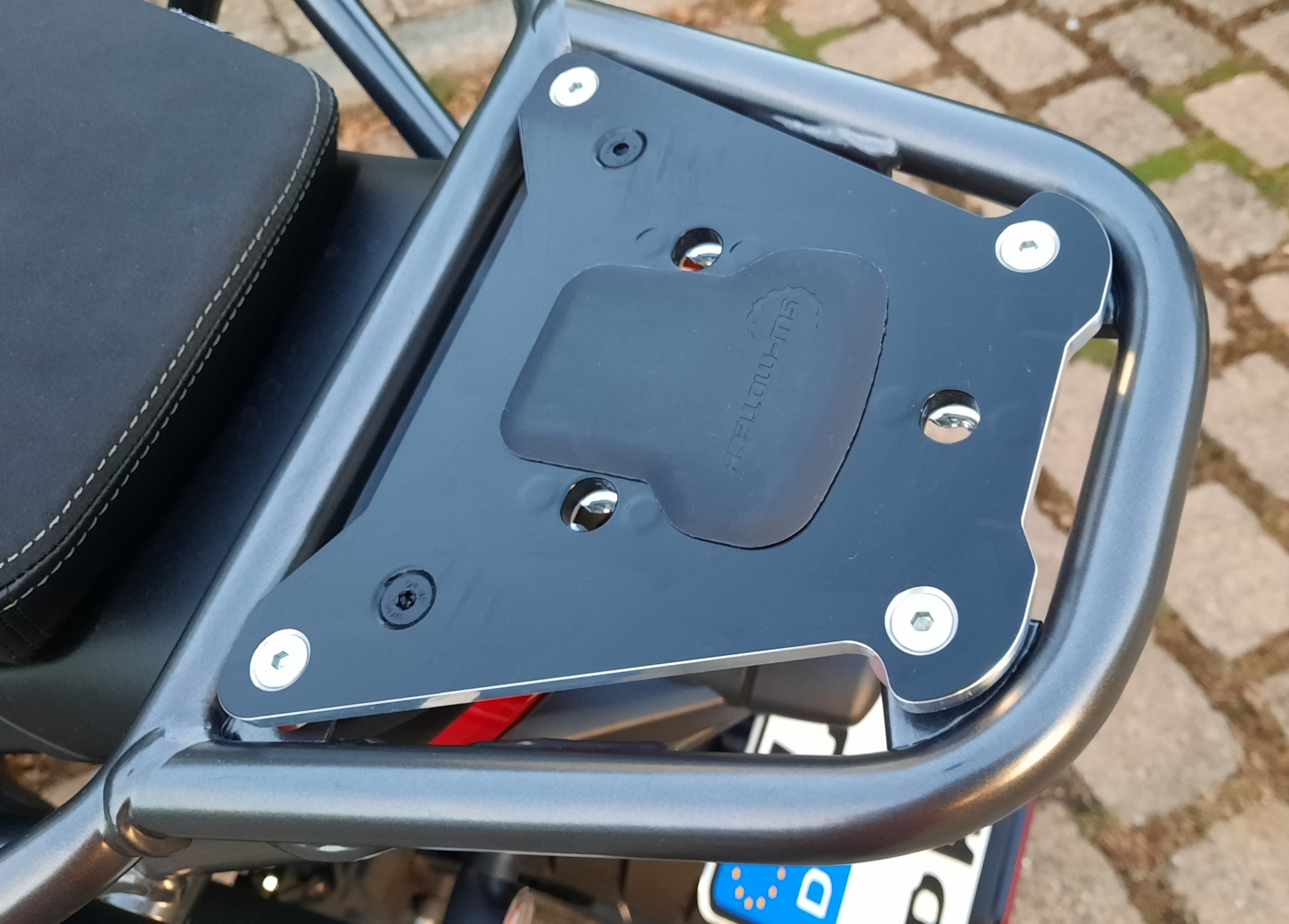

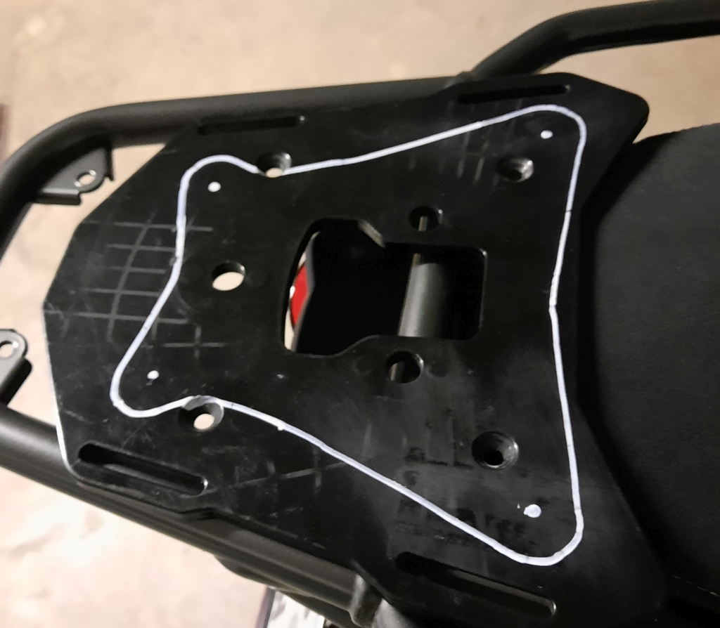

Das hast Du sauber beschrieben und sauber konstruiert !
Klasse !
Danke, Frank.
Ich wollte die Aluplatte ursprünglich komplett neu machen.

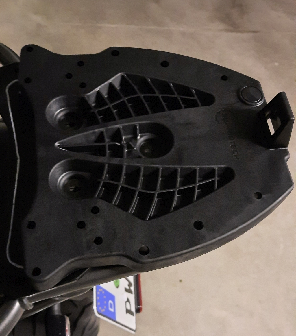

Allerdings habe ich erst nach Bestellung der Plastik - Adapterplatte von SW Motech gemerkt, daß diese innere "T"-Aussparung essentiell ist:rolleyes:.
Das ist ultrapräzise gelasert (Serienfertigung), die Adapterplatte sitzt da bombenfest drin, wie eine Passung.
Das nun genau zu messen, da sind 2 Zehntel Abweichung schon zuviel, war mir zu heiß.
Das "T" nimmt auch die ganzen Kräfte auf, die 3 mickrigen Bajonettverschlüsse halten die Platte nur unten.
Deshalb die Fertigung nur der Aussenkontur und der 4 Bohrungen für den Guzzi-Gepäckträger, die Innenkontur ist ja schon drin.
Hat sich unendlich schwer gestaltet, da diesen ganzen Alu-Racks viele Durchbrüche haben (Gewicht, Optik),
so daß wirklich nur die einer KTM 990 SM-T übrigblieb.
Nach 3 Bestellungen von Louis bis ebay und entsprechenden Stornierunegn, da neu nicht mehr verfügbar, und diverser Kommunikation mit SW Motech, habe ich auf Kleinanzeigen noch die weltweit letzte gefunden.
Die seltsame Kontur an den Aussenseiten kommt wegen den schon vorhandenen Bohrungen für die KTM, hätte da immer mitten durch fräsen müssen.
Die hätte ich mit dem zeitlichen Aufwand auch "aus Gold" machen können, dafür ist es ein Unikat und ich muß mich nicht bei jedem Gang zur Guzzi über so einen hässlichen Träger ärgern;)
CAD Modell (diverse Änderungen folgten)
SW-Motech Adapterplatte für GIVI Monokey, welche in 10 Sekunden (wirklich!!) weggeklickst ist:
Diese "T"-Passung von unten.
Man sieht auch die 6 kleinen Bohrungen, da werden die Bleche für diese Bajonettverschlüsse reingeschraubt:
Pappmodell vor dem Fräsen (nur 1 Versuch!), denn der Unterschied zwischen Theorie und Praxis ist in der Praxis erheblich größer;)
Et voilà:
