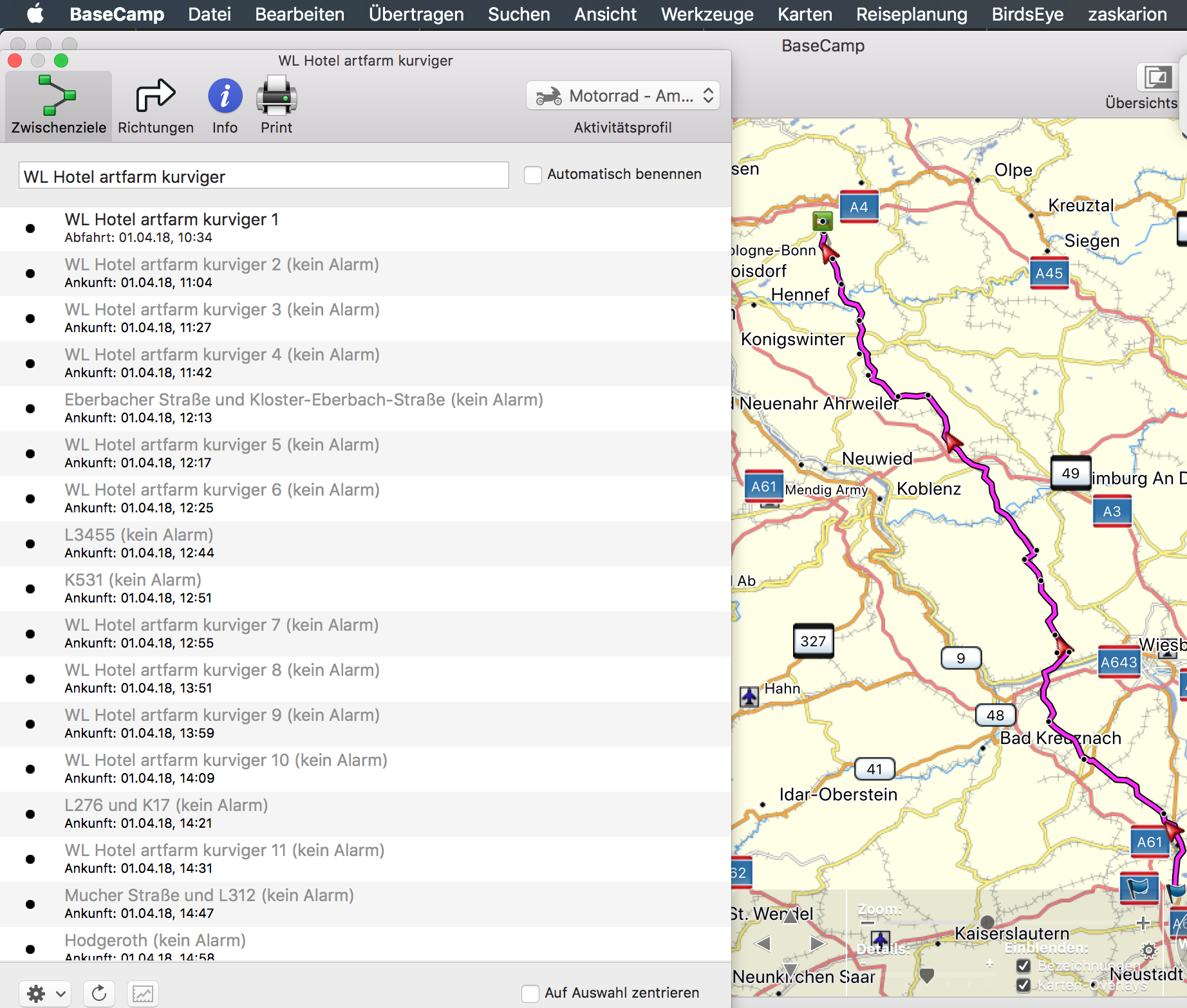

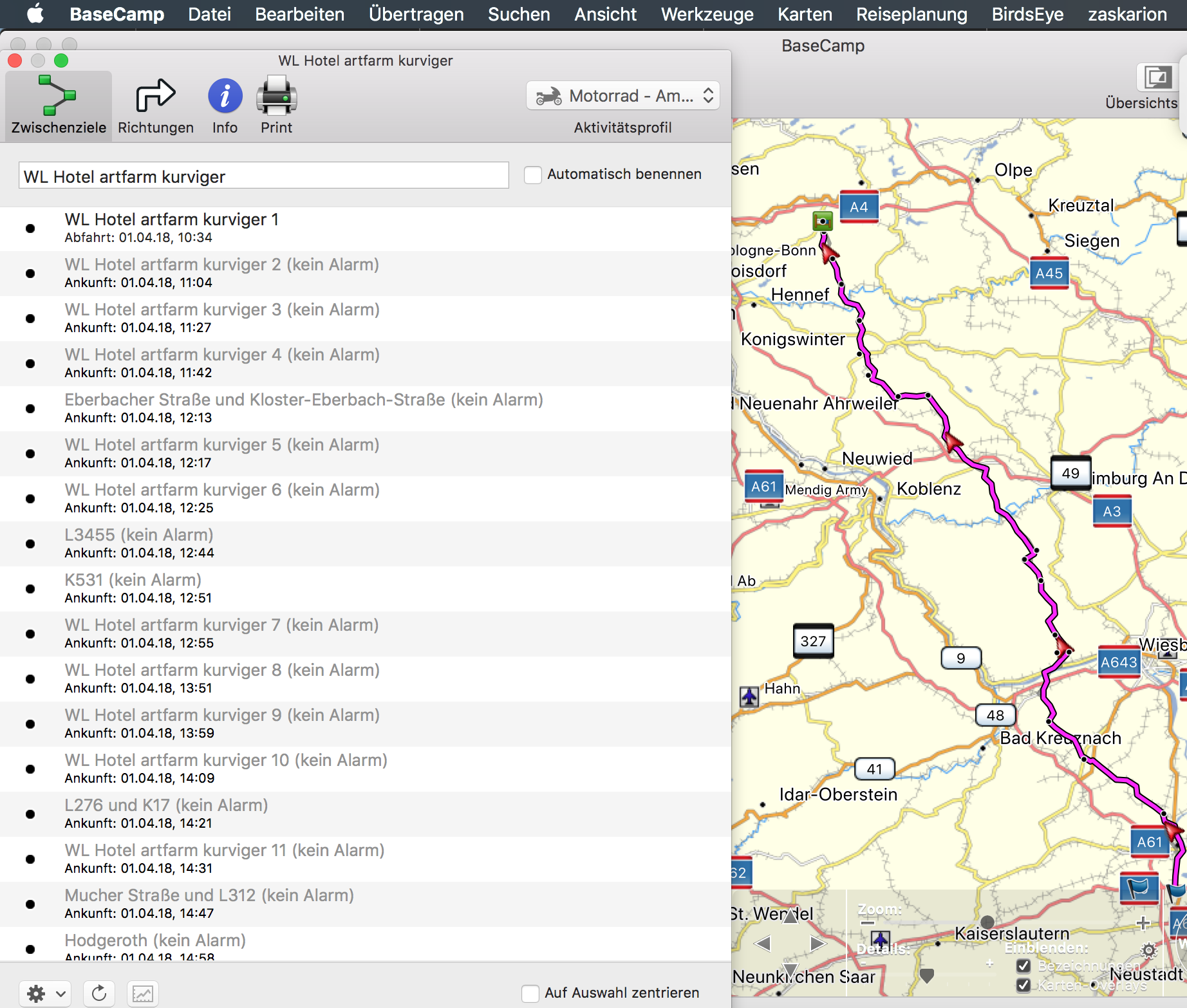

Hallo Armin,
genau so mache/versuche ich das auch - und wenn eine BC Suche nicht sofort erfolgreich ist, dann via Google Maps Koordinaten eruieren und diese in BC als Wegpunkt anlegen.
Ich nutze BC auf dem MacBook und da fehlt ja leider der Stift+ und Radiergummi als Werkzeug.

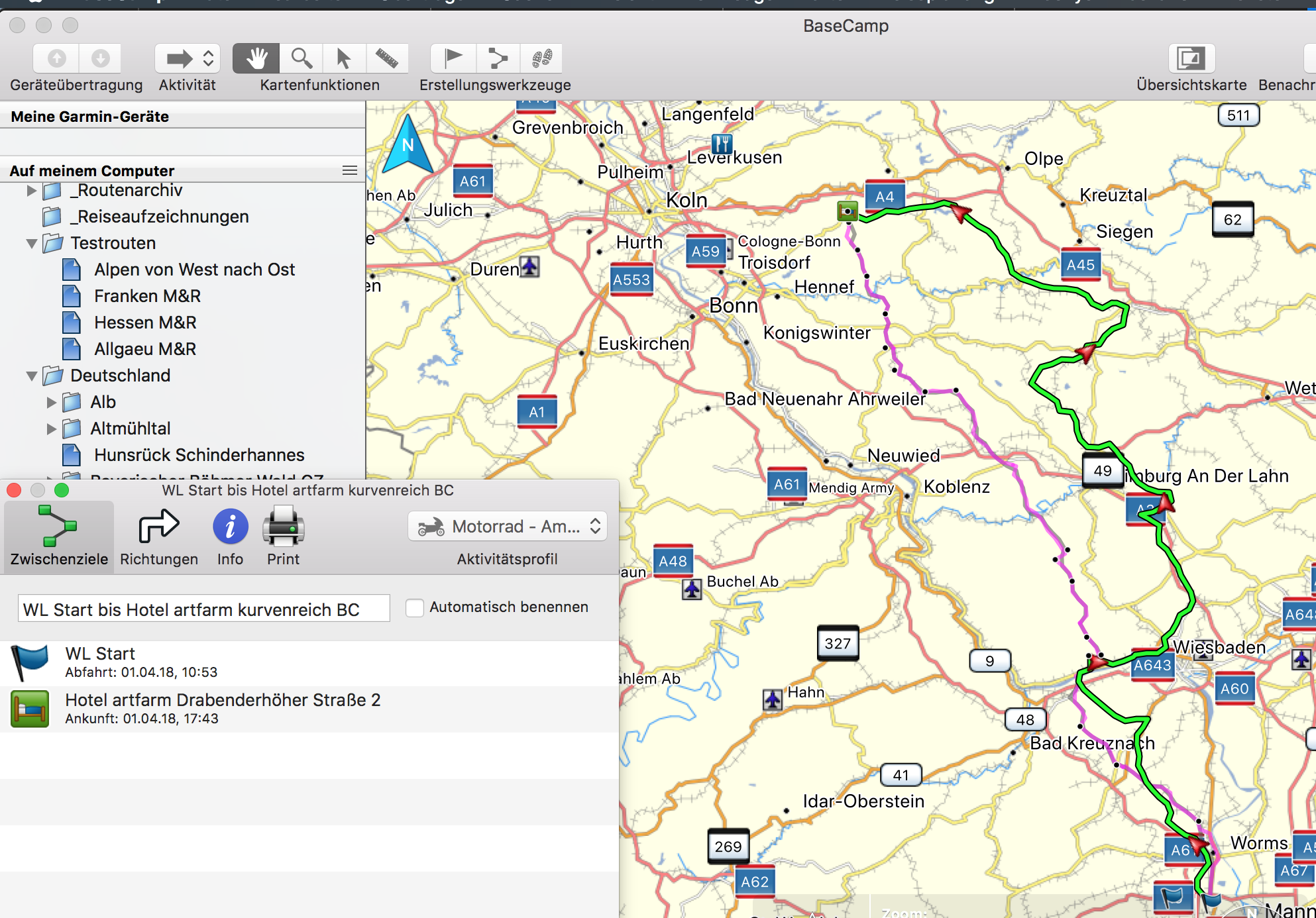

Wenn ich eine neue Route mit Start / Ziel in BC plane (hier z. B. auf Basis von Kurviger.de Track umgewandelt zur Route) und mit dem Gummiband die Route bearbeite fällt mir auf, dass
diese Wegpunkte von BC generell mit Alarm eingefügt werden - diese muss ich dann inn. der Routenliste bearbeiten und auf "ohne Alarm" umstellen. Ihr erkennt diese so eingefügten Wegpunkte in der Liste einfach durch die von BC automatisch vergebene, abweichende Bezeichnung.
Frage: Sind dies nun Wegpunkte oder Zwischenziele ohne Alarm?

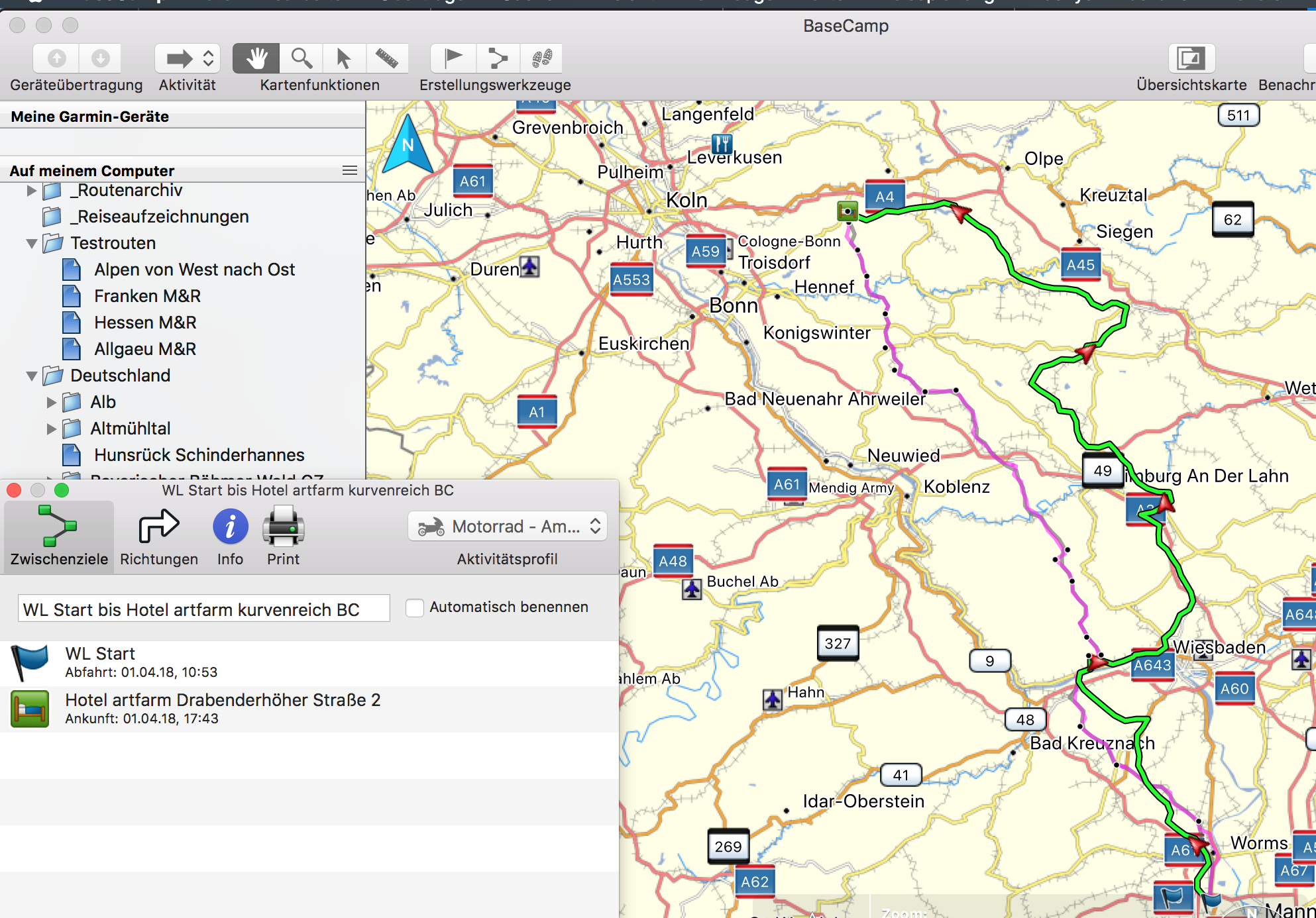

Ich übertrage die Route & Track auf die SD Karte des 395er - damit vermeide ich doch auch das von dir genannte "zumüllen" der Favoritenliste, oder liege ich da falsch.
Danke für eure Einschätzung und Antwort auf meine Fragen. Ich übe halt momentan mit dem neuen 395 quasi "trocken" bei dem Mistwetter statt in der Praxis auf Touren.
PS: Diese schöne, kurvige Route ermittelt inn. < 1 Minute mit kurviger.de - Importiert in BC Modus Direkt - neu brerechnet mit Profil Motorrad - 3 Abweichungen mit dem Gummiband korrigiert habe ich in insgesamt weniger als 2-3 Minuten fertig gestellt.
Die zum Vergleich von BC mit Profil Motorrad kürzer (Vermeidungen: Autobhahn/unbefestigte Straßen) erstellte Route auf der Karte grün dargestellt ist weder kürzer noch attraktiver von der Streckenführung her. Ich gerate in Versuchung die BC Route als Müll zu diffamieren.
Daher thumbs up für kurviger.de

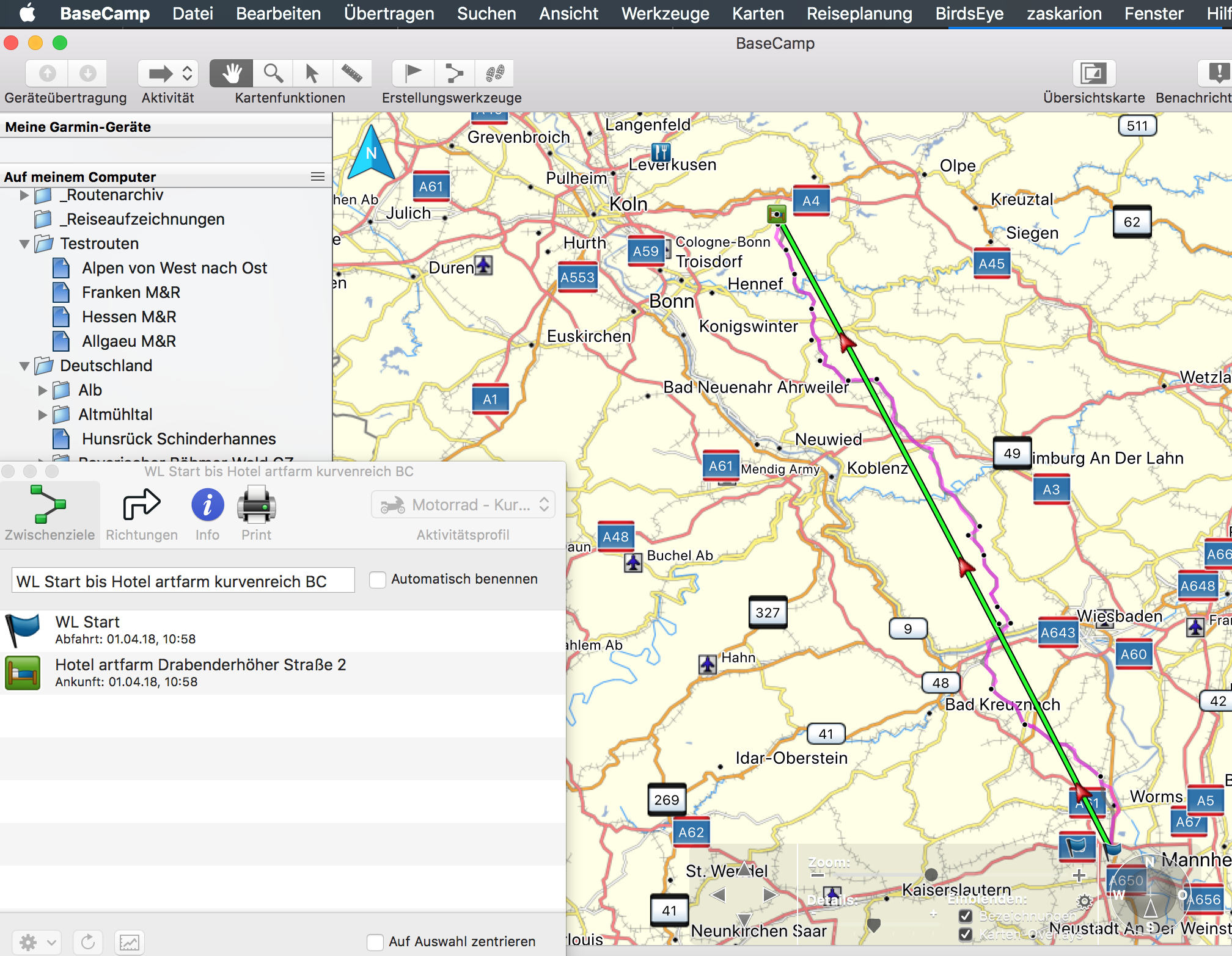

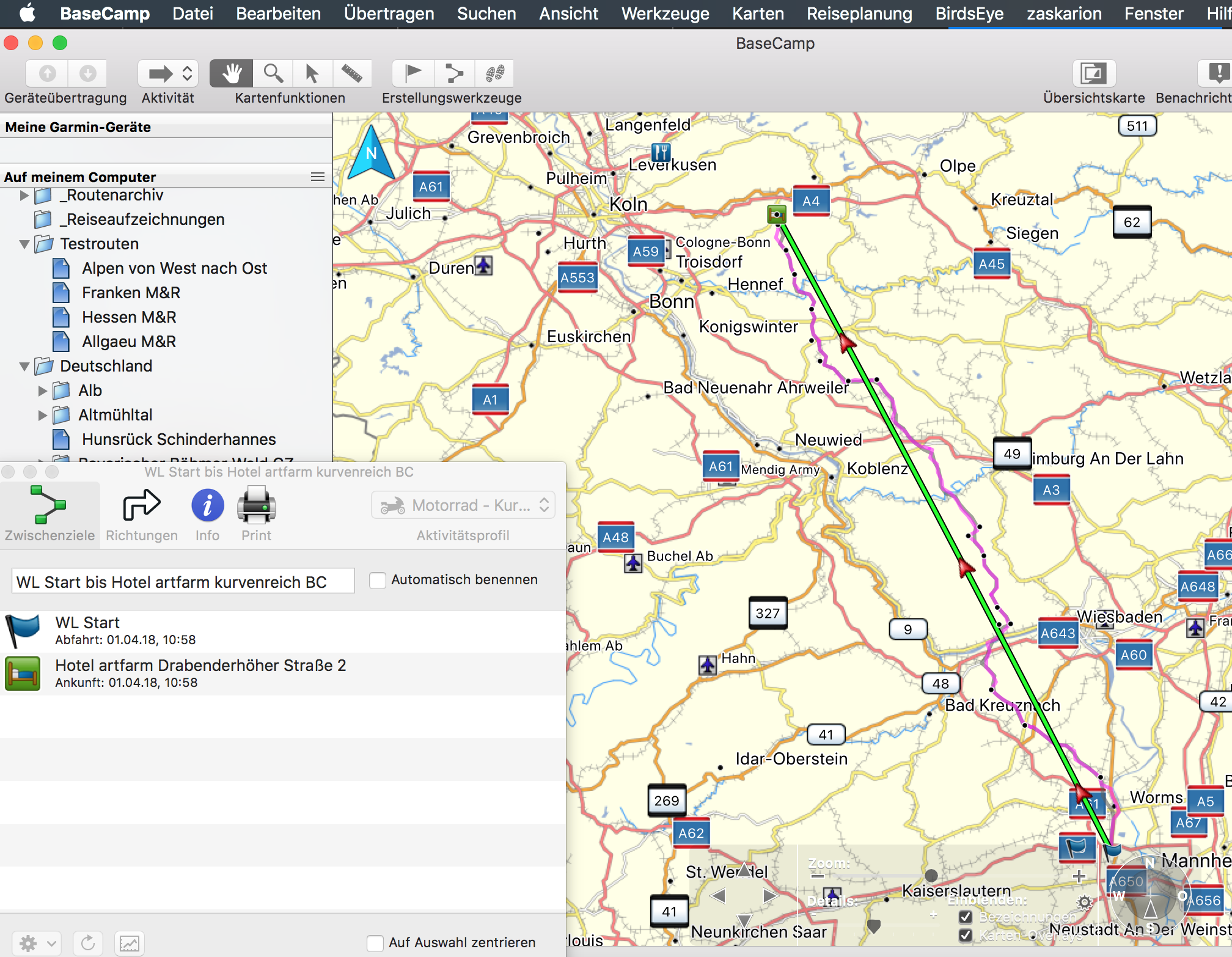

Diese Route neu berechnet mit Profil kurvenreich ergibt dann eine Luftlinie - muss man nicht verstehen, oder? Ich nehms mit Humor!
Kurvenreich nach Garmins BC Definition ist hier die kürzesten Verbindung zwischen Start und Ziel hahahaha

Also ich habe mal kurviger.de hier in meiner Gegend ausprobiert und es hat mich zielsicher an den schönsten Strecken vorbei geroutet. (Das kann natürlich an einem Bedienerfehler von mir gelegen haben)
Das die Zwischenziele in BC auf einem Mac immer mit Alarm sind ist mir erst durch diese Diskussion hier aufgefallen.
Sobald du einen Wegpunkt in eine Route einfügst wird dieser Wegpunkt dann zu einem Zwischenziel. (Also mir ist es dann Wurscht ob mit oder ohne Alarm)
