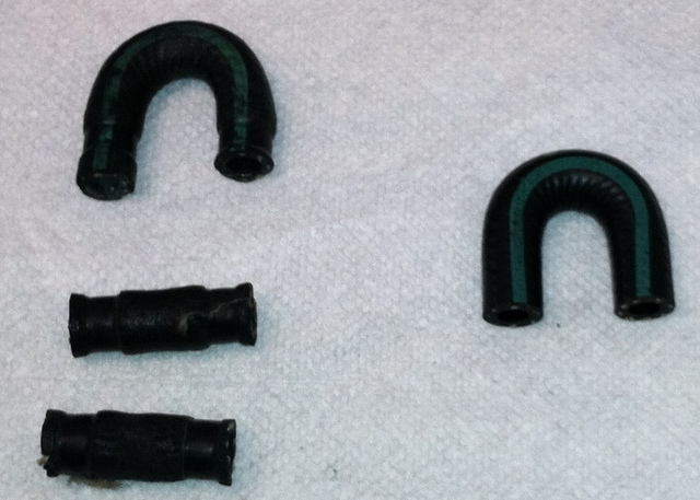

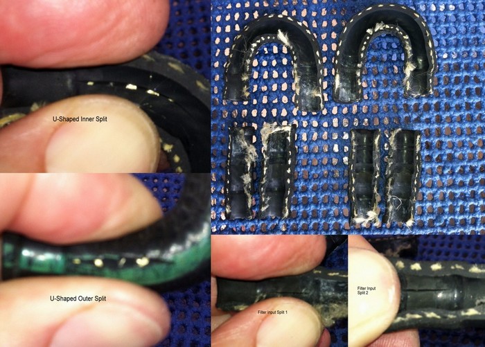

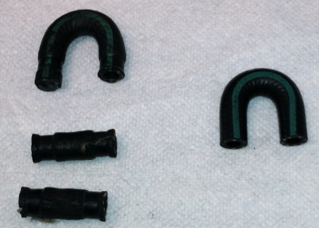

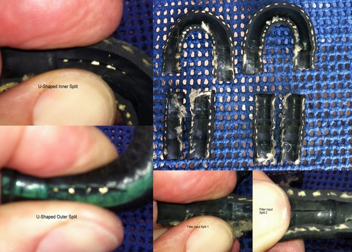

Mein Verdacht liegt ebenfalls im Inneren des Tanks: Du schreibst zwar sinngemäß "... die inneren Verbindungsschläuche zwischen Pumpe und Filter waren augenscheinlich OK...". Aber hast Du wirklich genau hingesehen? Diese Schläuche halten auch nicht ewig, bei all der Chemie im Sprit. Sitzen auch alle Klemmen da drin richtig? Hier ist ein englischer Fred, der am Anfang sehr ähnliche Symptome hatte und wo es die inneren Schläuche waren. Und natürlich tauscht man dabei auch gleich die Pumpe - für unter 40€ lohnt es die Diskussion nicht.
Und ja, es ist ein Naturgesetz, daß sowas immer bei vollem Tank passiert.-
Edit: hier die Bilder aus dem og. Fred. Nicht so doll, aber zu erahnen. War alles porös. Das ist schleichend bzw. man merkt nix, bis irgendwann einfach nicht mehr genug ankommt, oder aber es richtig aufreißt.
