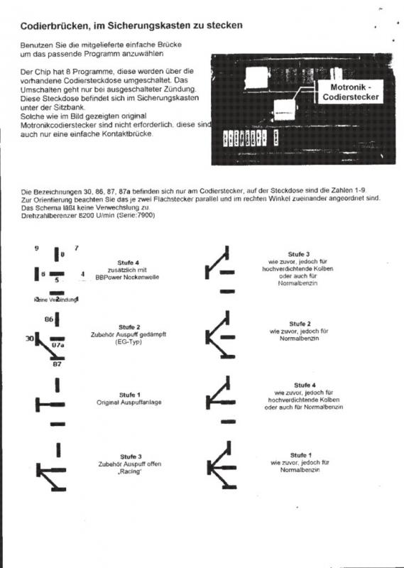

Folgender Teilerfolg. Drosselklappenpoti erneuert. Laut Herrn Bludau (Hersteller des Eprom) wurde die Leistungsstufe 2 gesteckt. Kein Erfolg Q läßt sich nicht fahren. Dann ohne Codierstecker getestet und die Q läßt sich mäßig fahren, aber beim plötzlichen Beschleunigen hat sie immer noch heftige Aussetzer.
Wie gehts weiter. Wer hat noch Ideen was Sache sein könnte.

TESTBERICHT

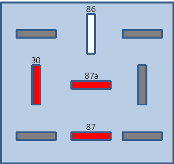

Ja nun denk auch mal mit. Die Frage an Hn Bludau muß lauten: wie ist die Pin-Belegung, wenn sein Chip gesteckt ist? Im Prinzip so wie Serie?
Denn aus verschiedenen Quellen im Netz kann man durch logische Schlußfogerung folgendes ableiten:
- Pin 87: "Lambda-Regelkreis aktiv oder CO-Poti-Steuerung"?
- Pin 87a: "GS/R oder RS/RT"
- Pin 86: "Normalbenzin, oder Schweiz"
Oder ändert sich das alles durch seinen Chip? Dann wird "seine" Pin-Belegung benötigt. Besorgen!
Was soll das bedeuten, "Leistungsstufe 2"?
JA!
der chip ist für verschiedene tuningstufen, vom luftfilter/auspufftuning bis zum kompletttuning mit nockenwellen, HC-kolben, etc.
