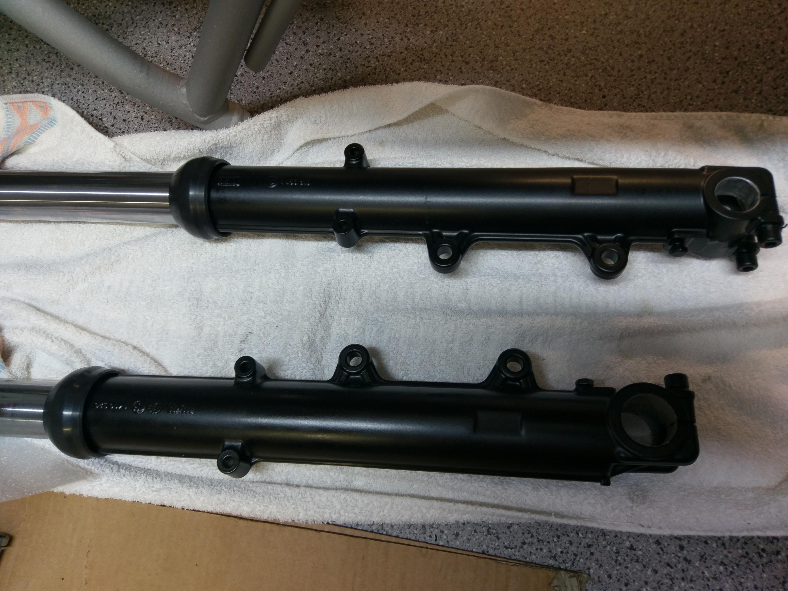

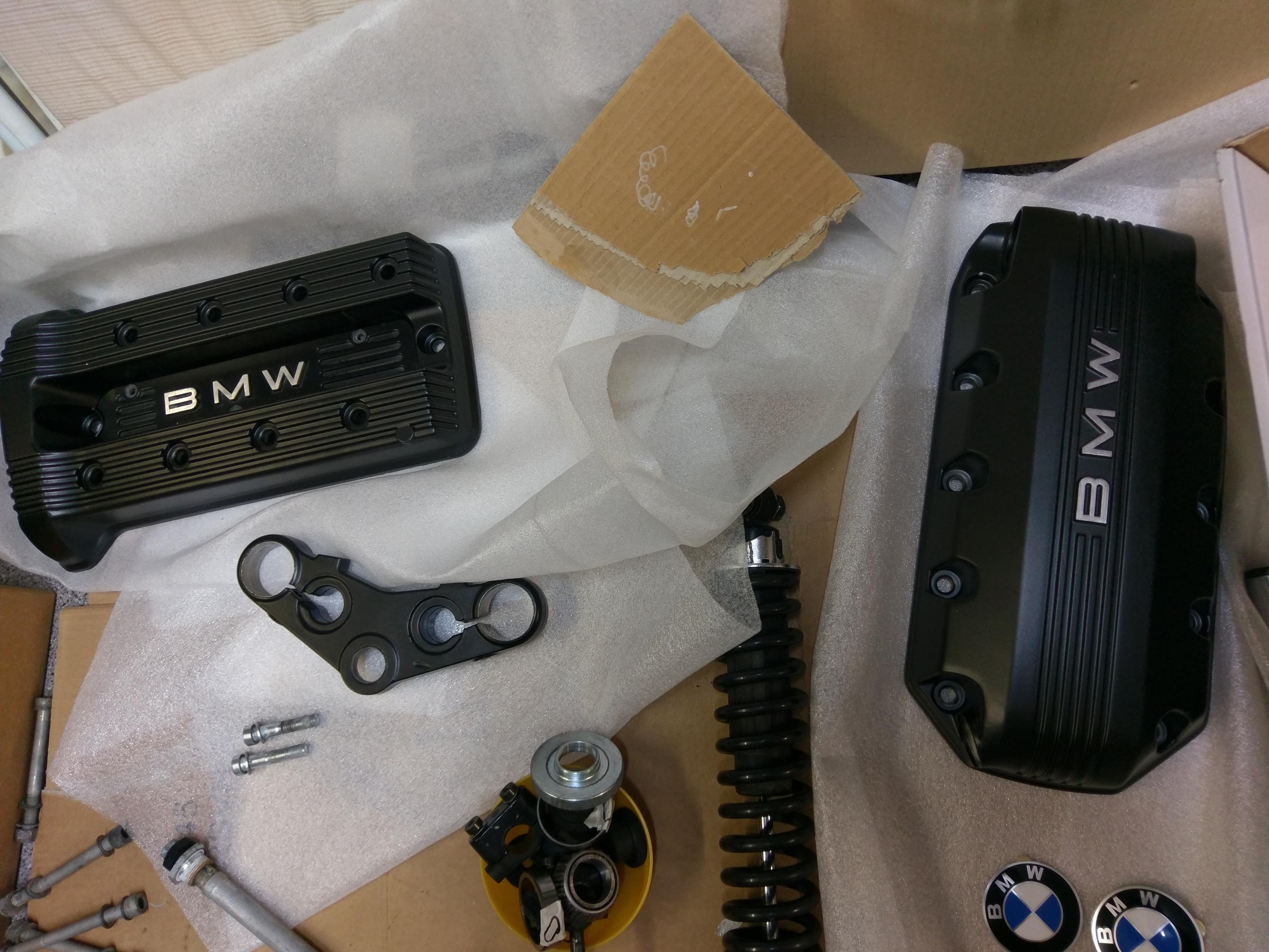

3x Telegabeln, 3 Rastenanlagen inkl. Seitenständer, 3x Schwingen, 6 Trommelbremsen und Bremsankerplatte, 3 Motorradrahmen, 3 Bremspedale, 3 Satz Auspuffbleche, 3 Motorhalter alles in silber oder schwarz..........in Summe 340 Euro.
Macht Dir kein Lackierer.

Na, das ist mal ne Ansage. Hätte ich nicht gedacht. Für den Preis wäre ich dabei. Und wenn ich die Kiste mal strippe, zwecks Überholung, wäre das ne tolle Sache.
Danke für die Ansage! 340 Euro ist voll OK...
Lackier Müller in Wallau
