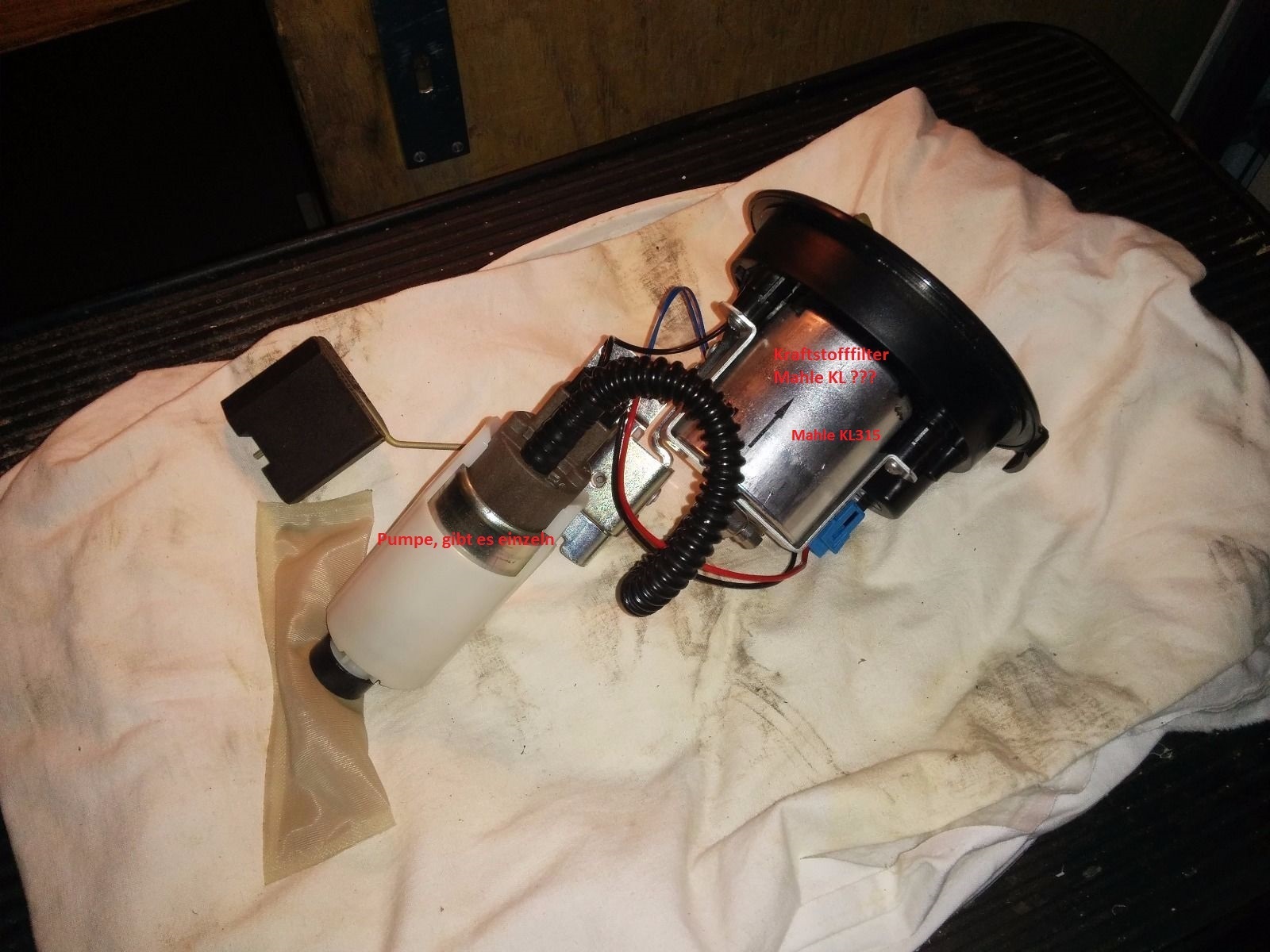

Hi,
der Filter sitzt im Tank oberhalb der Pumpe.

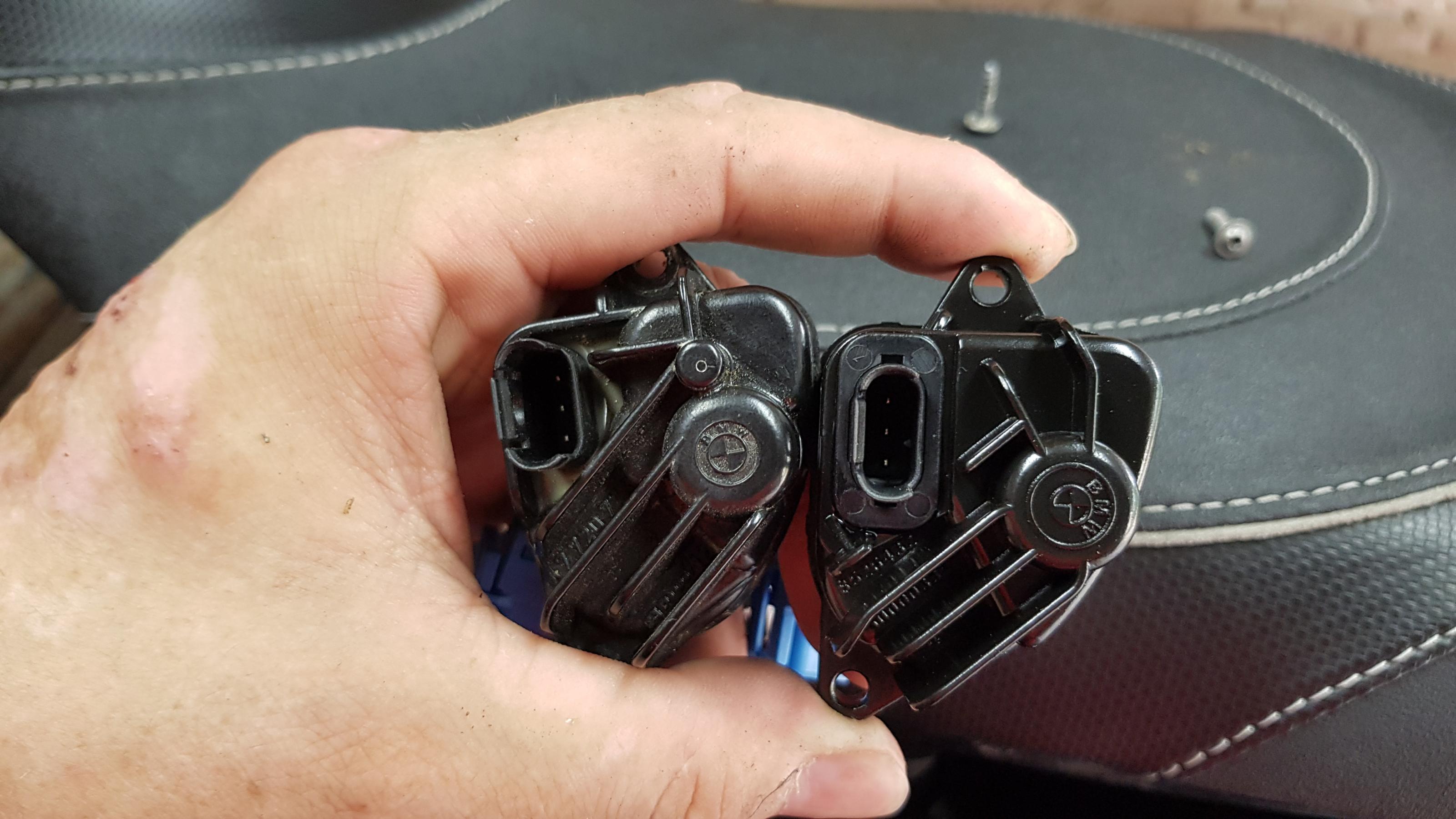

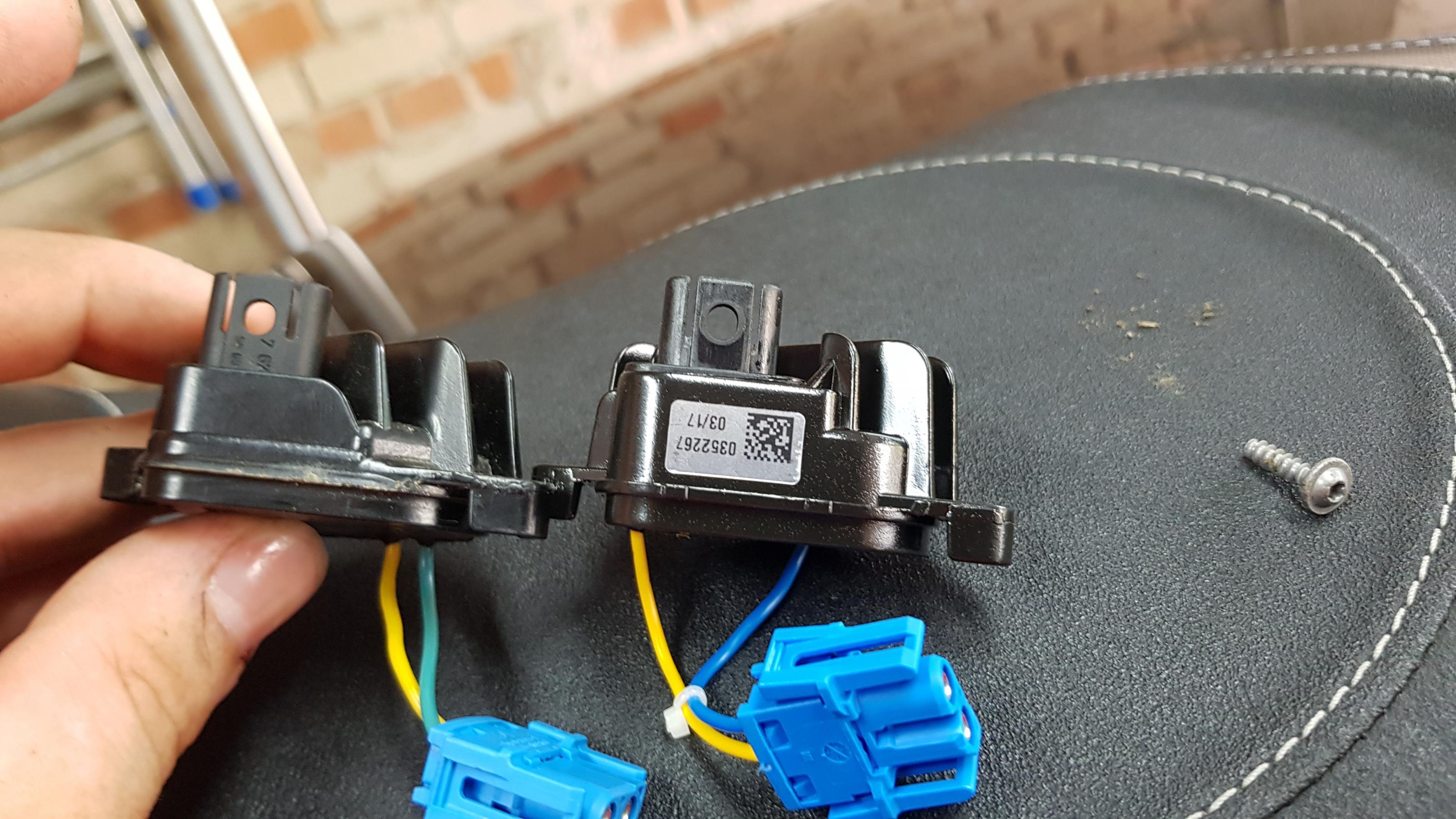

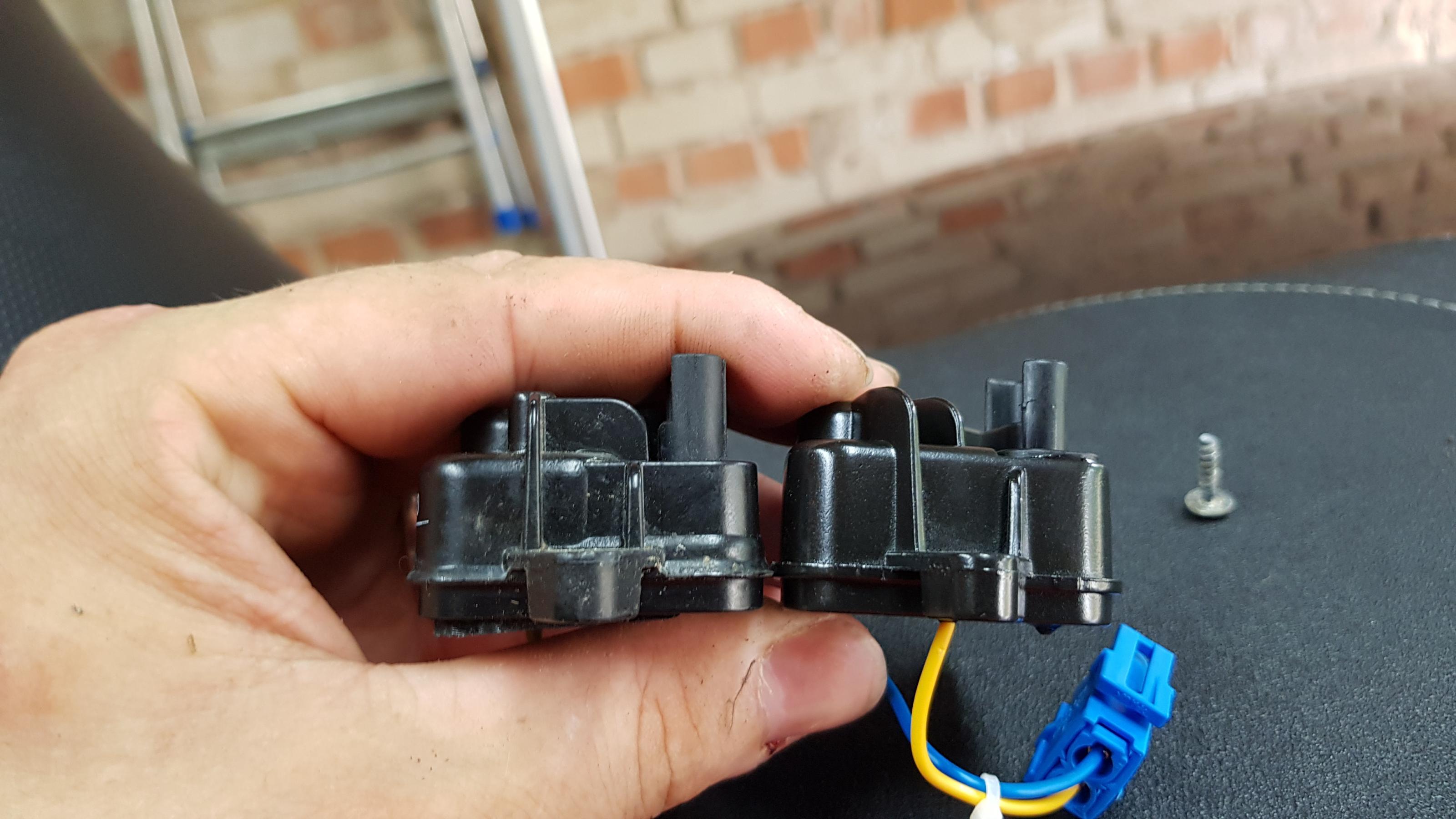

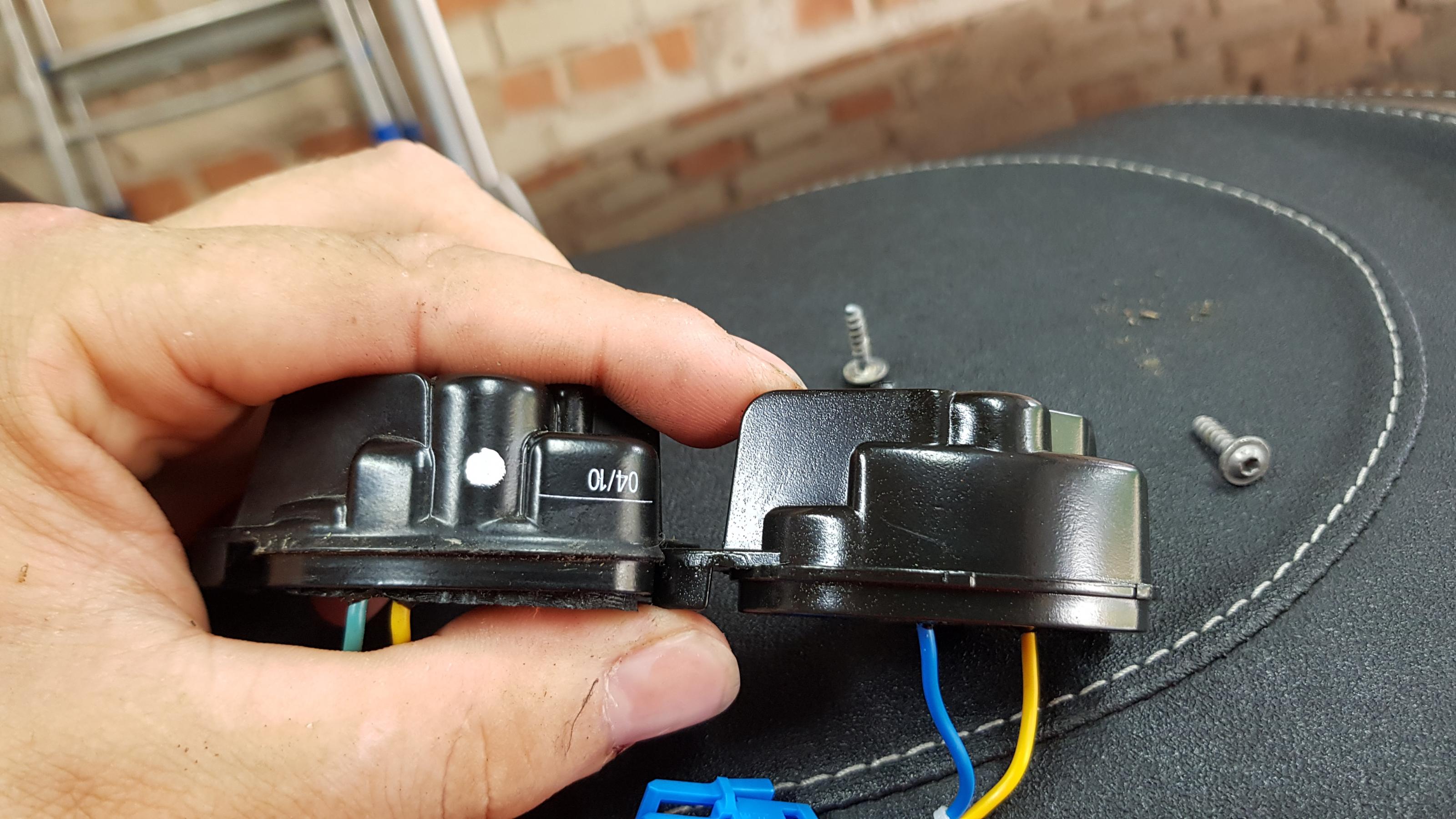

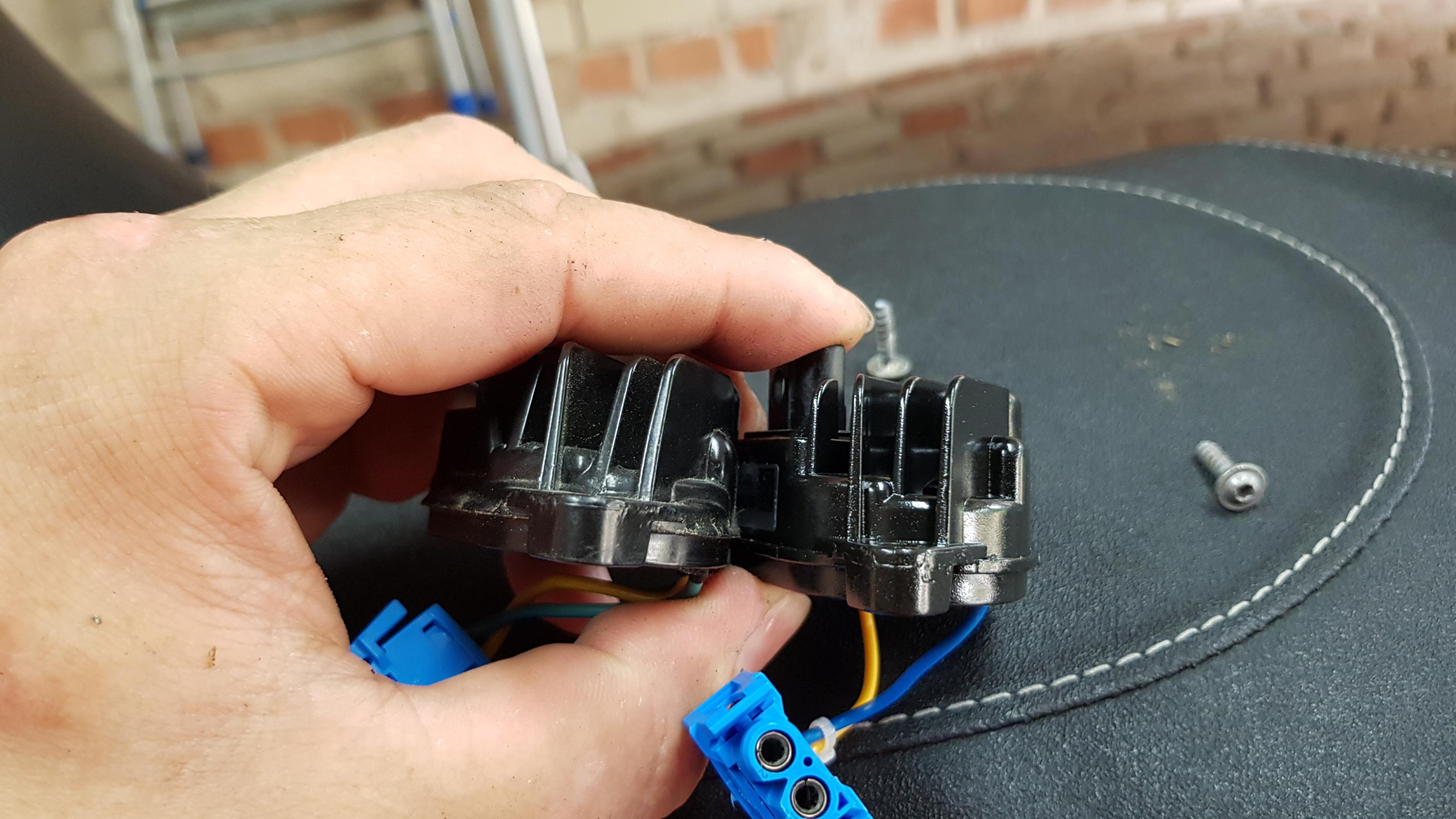

Also nach mehrmals Rücksprache mit dem BMW Serviceberater und an Vierzger, haben wir nun die Steuereinheit der Pumpe gewechselt (170 Euro).
Nach Angabe von BMW ist die Steuereinheit die selbe wie bei der R 1200 GS und dort macht diese öfter mal Probleme.
Ich habe die Steuereinheit selber getauscht und dem BMW Serviceberater und an Vierzger die Bilder geschickt.
Zu sehen, links die alte, rechts die neue Steuereinheit. Es gab anscheinend eine änderung, teilweise größer, stabilder mehr platz oder größere Kühlrippen.
Nun warte ich auf die nächsten 38 Grad und lasse mich überraschen.

Heute habe ich bei meiner 2010er F800GS nach 47 Tkm die Pumpeneinheit ausgebaut und den Mahle KL315 Benzinfilter erneuert.
Die Pumpeneinheit war blitzblank, keinerlei Ablagerungen sichtbar und auch der alte Filter (Mahle KL315) ließ sich mit sehr wenig Druck ausblasen und zeigte nur sehr wenig schwarze Verfärbungen. War also noch i.O..
Alle Kontakte waren ebenfalls i.O., hatte ich aber bereits bei 12.000km mit Balistol vorbehandelt.
Dennoch habe ich natürlich einen neuen Filter eingebaut.
Der Zusammenbau ist etwas fummelig, besonders die große Dichtung. Balistol hat den Einbau erleichtert.
(Balistol verbrennt rückstandsfrei und ist WD40 vorzuziehen, da es den Kunststoff nicht angreift).
