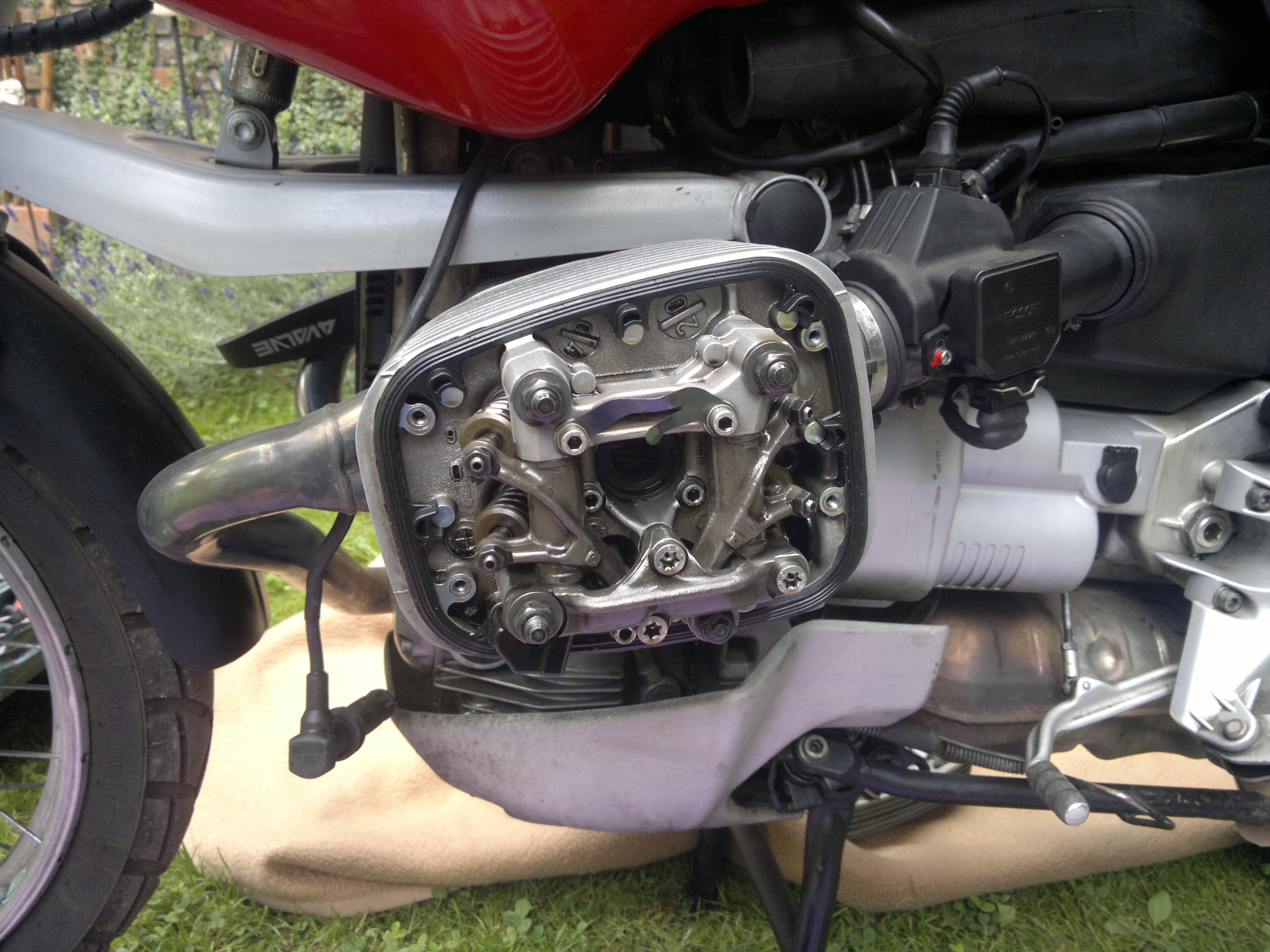

So ihr Helfenden: Ich wurde heut schlauer. Beide Kopfhauben ab und mal reingelugt:
1. Der Bolzen des linken Steuerkettenspanners FEHLTE -> lag ja auch unter der Sitzbank... Ein Wunder, dass der Motor noch keinen Salat gemacht hat. Steuerkette 1-2 Zähne versetzt. Soweit keine Späne/Scheuerflächen zu sehen.
2. Steuerkettenschienen scheinen zumindest durch den Kettenschacht gefühlt fest und vorhanden.
3. Gewinde des unteren, linken Gewindebolzens für den rechten Ventildeckel ist geplatzt, gibts da Abhilfe? Hab das Fehlstück unter der Haube gefunden, das Gewinde fasst nun aber nicht mehr, da über die Hälfte abgeplatzt ist. Wisst ihr, wie tief man da bohren darf?
Ich habe mich nun entschieden den linken Kopf ab zu nehmen, da ich die Schienen noch einmal kontrollieren möchte und die Kopfdichtung sowieso ölt.
Wie stelle ich danach die Steuerzeiten ein? Zylinder auf ZündOT ist klar, aber wie drehe ich die Nockenwelle passend? Der Kettendurchhang reicht nicht aus, um sie unter der Kette zu drehen. Außerdem hat sie keine "rechts-links" Markierung wie im WHB angegeben, sondern nur zwei Pfeile. Auch der "unten" Punkt fehlt, ich habe also eine 50% Chance, sie zu verdrehen....
Hat jemand vielleicht eine Kopie eines Reperaturhandbuchs oder ähnliches? Bei BMW scheint das Ganze wegen dieser seltsamen Nockenwellenkonstruktion 1000mal aufwändiger als bei den guten Reihenjapanern ....
Und: Was außer der Kopfdichtung sollte dabei noch gemacht werden? Würde die Ventile ganz gern drinn lassen, da ich mir sonst noch 'ne Presse bauen müsste. Sind die Ventilschaftdichtungen nach 60tkm üblicherweise noch OK?

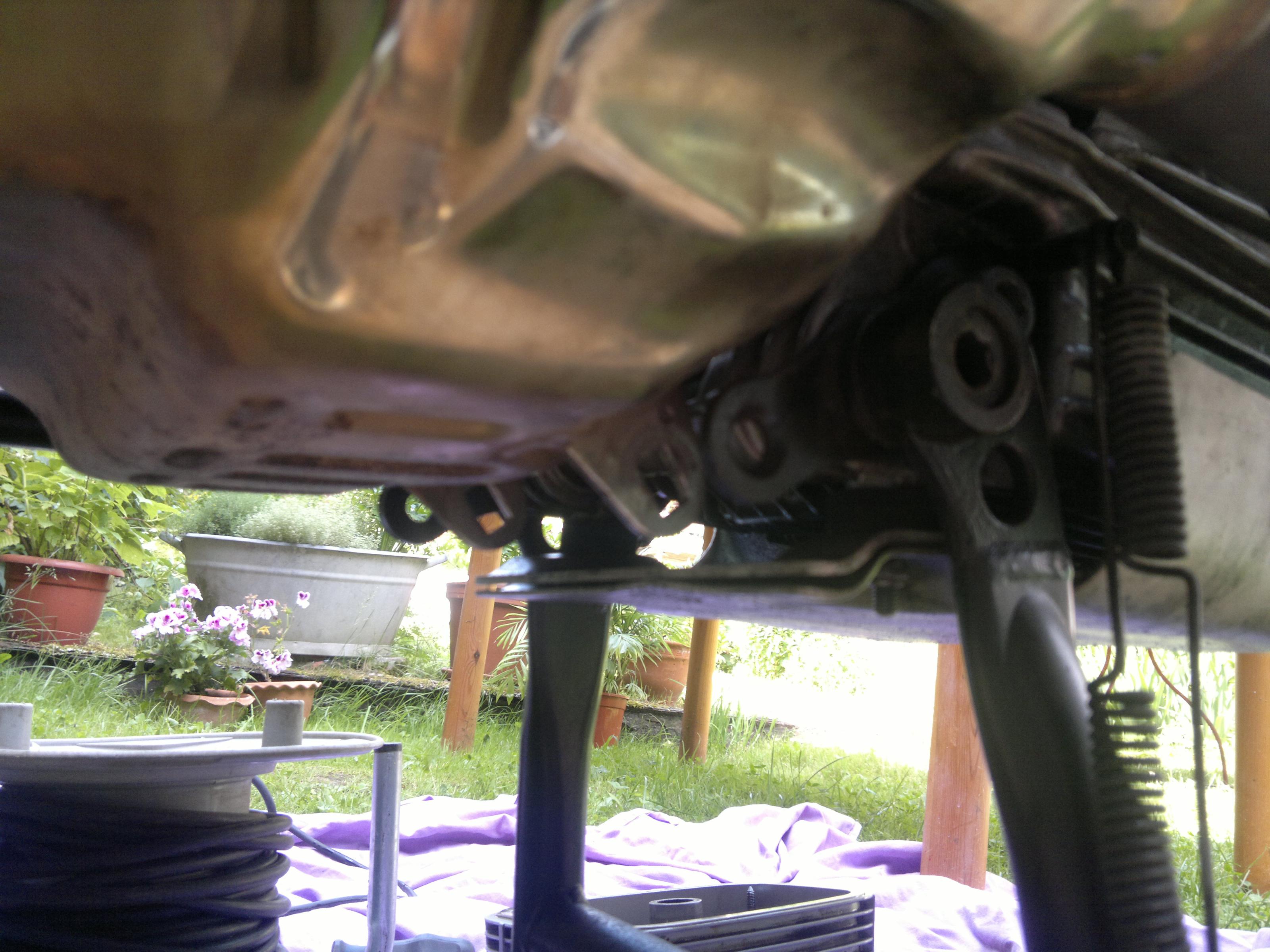

Außerdem: Wofür ist der (elektrische?Zweites Bild!) Anschluss am Getriebe auf der linken Seite? Und was für ein Bolzen fehlt hier, hinter dem Hauptständer? Erstes Bild.
Dank euch!

Bild1 - da fehlen die Silentblöcke vom Sammler

welchen Anschluß am Getriebe meinst du ? .... das ist eine Stecksose 12V für externe Verbraucher
