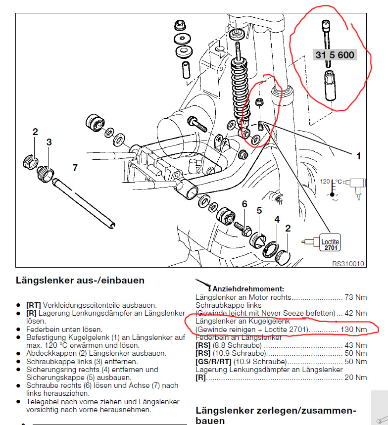

Kurz zum Kugelgelenk:
Die Mutter habe ich markiert, mit erschließt sich die Funktion des "31 5 600" aber noch nicht. Außerdem kommen mit 130nm sehr viel vor.
Wie zieh ich die jetzt also nach? Drehmomentschlüssel und einfach 130nm drauf?
mit dem 31 5 600 kannst du gleichzeitig innen den bolzen mit dem inbus festhalten und aussen die mutter festziehen.
bisher gings bei mir immer ohne das werkzeug.
drehmomentschlüssel drauf und wenns knackt ist alles ok.
wenns nicht knackt, also der bolzen mitdreht, musst du dir was anderes überlegen. (zb inbus + ringschlüssel und oberarmdrehmoment)

ja top, danke! Is der bolzen denn IM kugelkopf fest? Nich, dass ich den versehentlich raus drehe und das vielleicht nich merke? Das spiel is seltsam, da die mutter selbst knüppelfest is, die 46er unten aber auch....

wenn die mutter fest ist und die kugelpfanne fest in der gabelbrücke verschraubt ist, dann kann das spiel nur noch zwischen kugel und kugelpfanne sein.
das hieße: kugelgelenk ersetzen.
prinzipieller aufbau: 250px-Traggelenk03.JPG
bolzen und kugel sind ein teil.

Ne, ich meinte damit die Mutter ist durchs Loctite knüppelfest, aber noch vor der untere "Gabelbrücke" (ca. 1-2mm Luft). Daher war ich mir nicht sicher, ob sich vielleicht der Stehbolzen aus dem Gelenk gedreht hat. Aber wenn der fest ist, ist ja alles klar!

mach das mal warm (ü120°C), falls da loctite "hochfest" dran ist.
