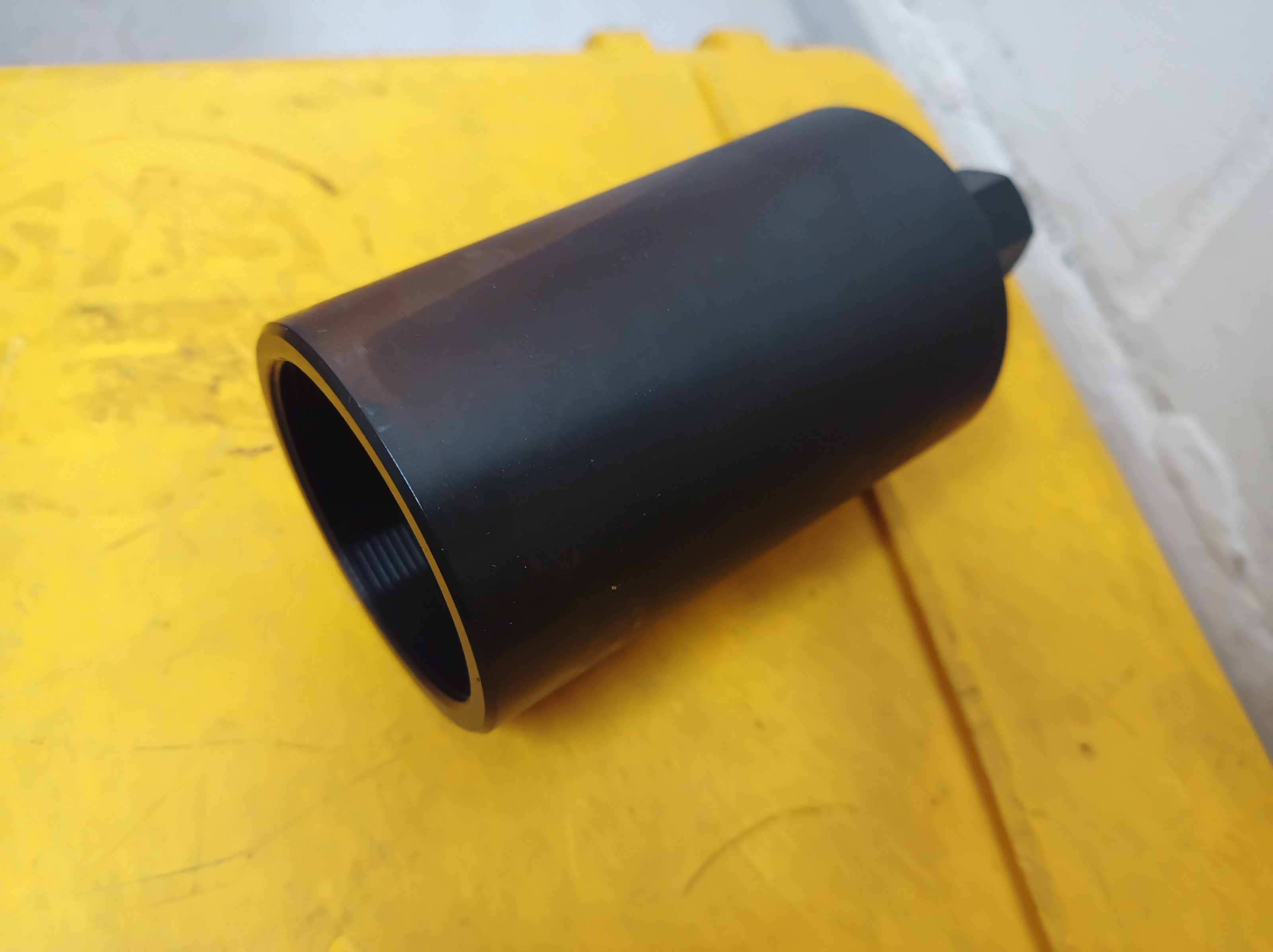

Für den Rotor braucht man unbedingt dieses Trümmerteil von Abdrücker. Sonst bekommt man ihn nicht herunter.

Hab ich was verpasst oder seid ihr tatsächlich schon von hinten an der Lima?
R
rebu999
10.08.2016
153
Dinslaken
R1200GS LC ADV - K1300GT - Intruder 750
Das geht nicht ohne Motorausbau.
IXIE
IXIE
29.09.2024
116
Braunschweig
R1200GS LC 2013
Soviel weiß ich auch, war aber oben anders angedacht....
