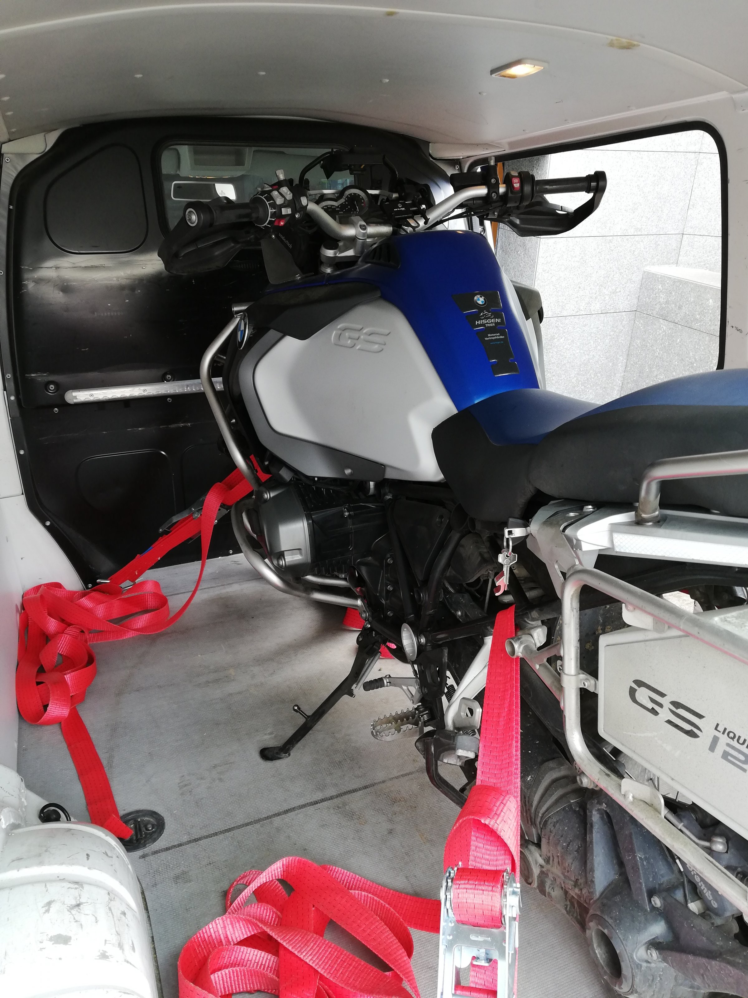

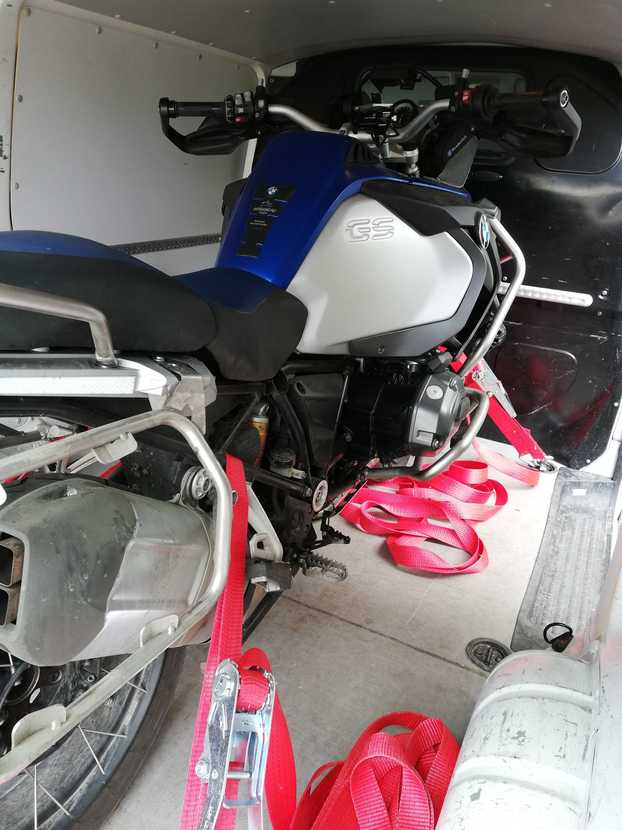

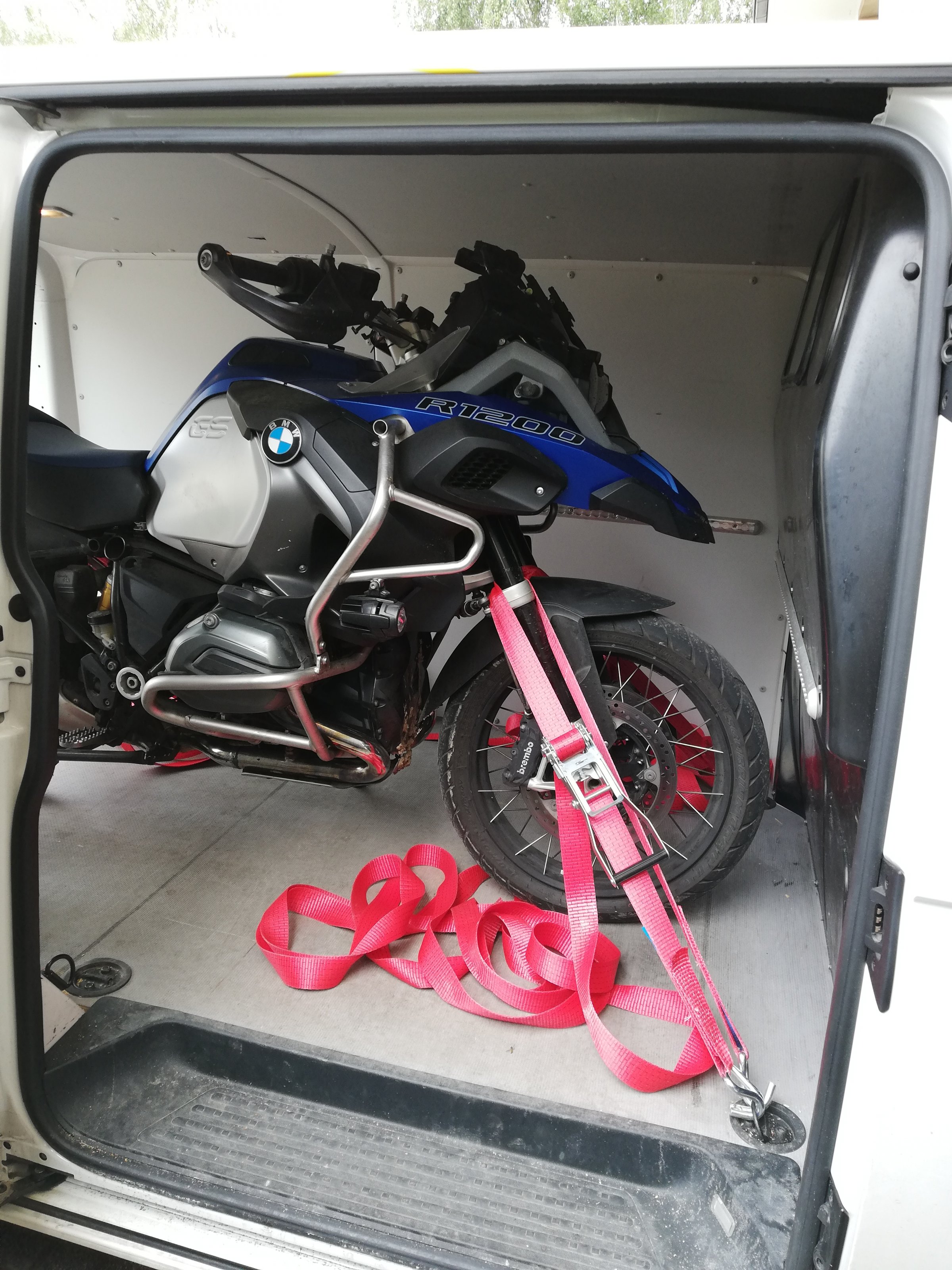

Wenn Dir die Bilder helfen ...
20200609-IMG_20200609_104409.jpg20200609-IMG_20200609_104432.jpg20200609-IMG_20200609_104439.jpg
