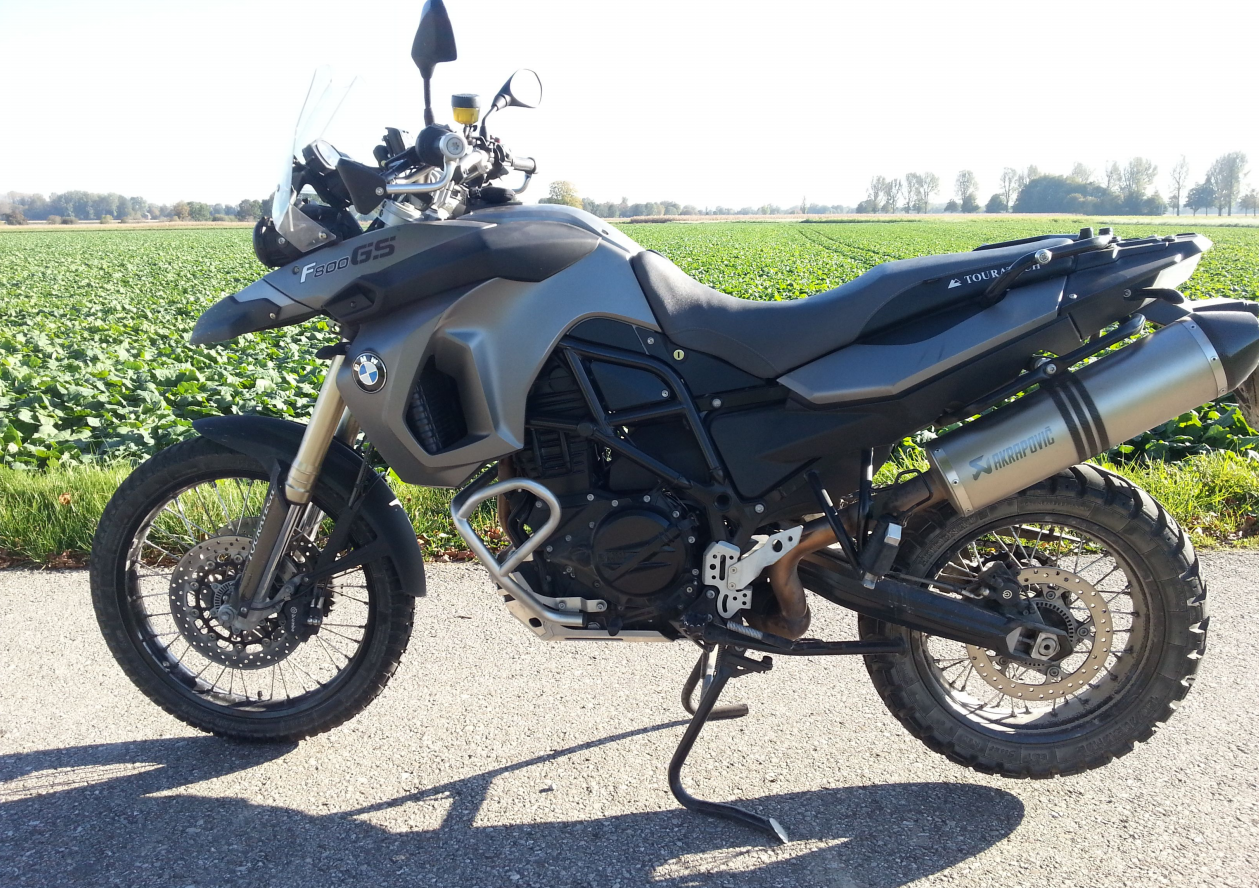

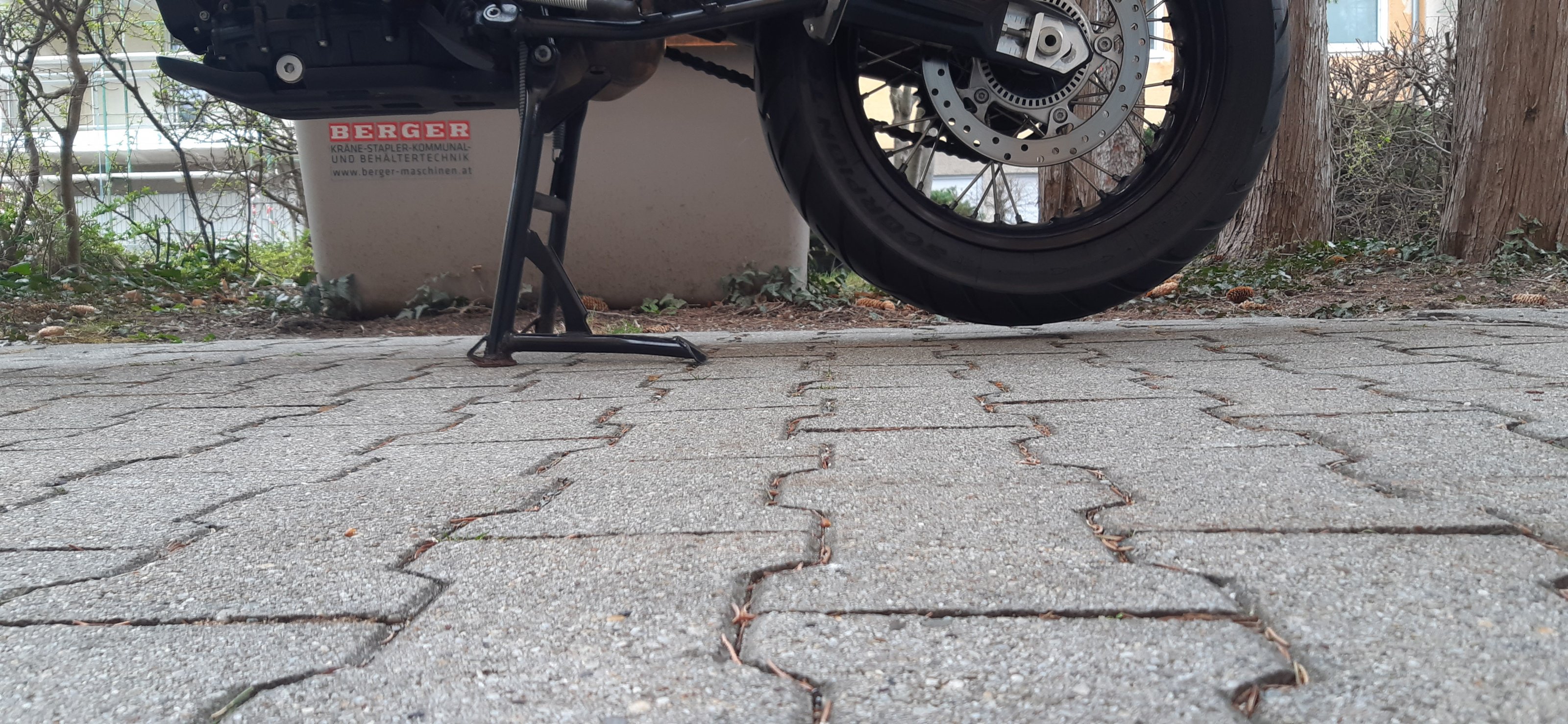

Bei Mr_Wolf sieht man das perfekt! ☝😉
Selbst bei Stolle oder Pseudo-Stolle ist eigentlich noch mehr als ausreichend Platz, um das HR für Arbeiten zu drehen.

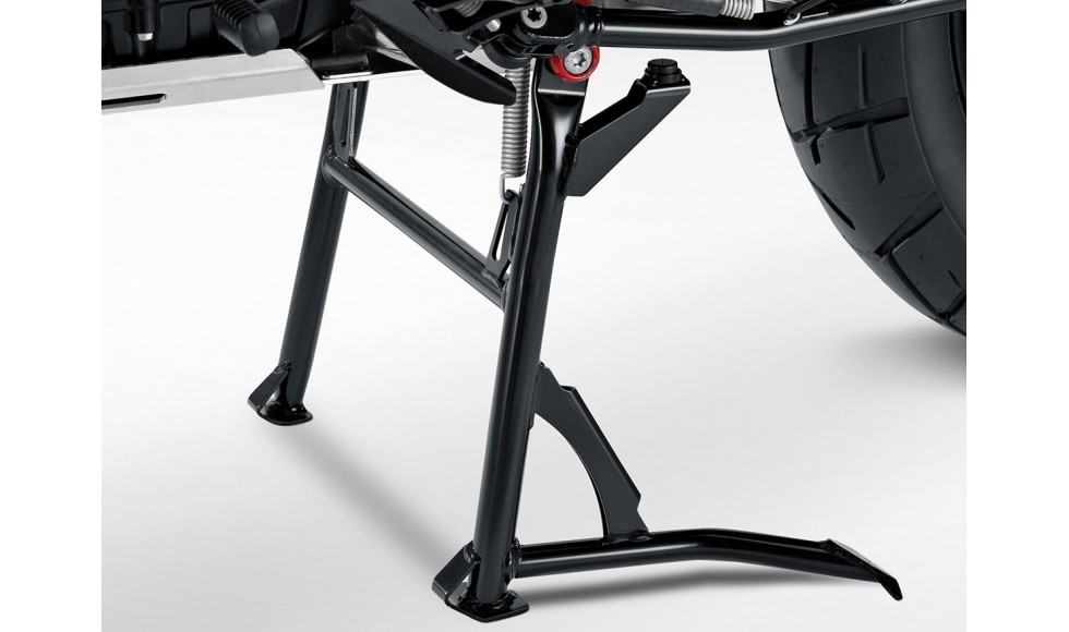

Bild in Beitrag #9 zeigt eine F vor 2012. Vergleicht man das mit dem Profilbild sieht man das der Hauptständer nach 2012 verändert wurde, ausserdem gab es ab 2012 auch noch ESA. Also sollte man mit dem Vergleich vor 2012/nach 2012 in dem Fall vorsichtig sein.
Fehlende Bodenfreiheit kann auch an Veränderungen an Federbein oder Gabel liegen, da muss nicht unbedingt der Hauptständer schuld sein.
Im Motorradteilekatalog steht 2011 ... wie auch immer
Vorher: 46527700049
Nachher: 46528528637
...637 erkennbar an der zusätzlichen Querverstrebung unten

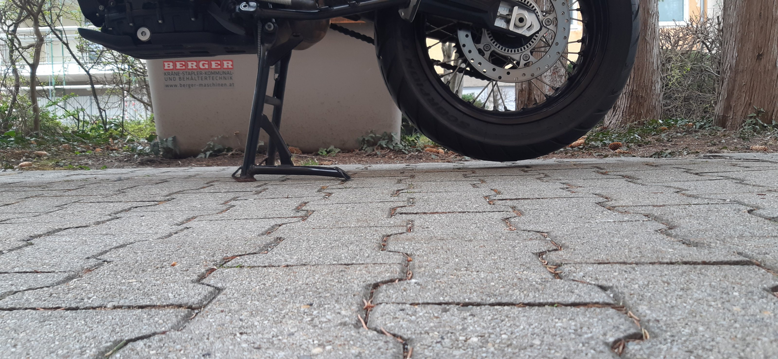

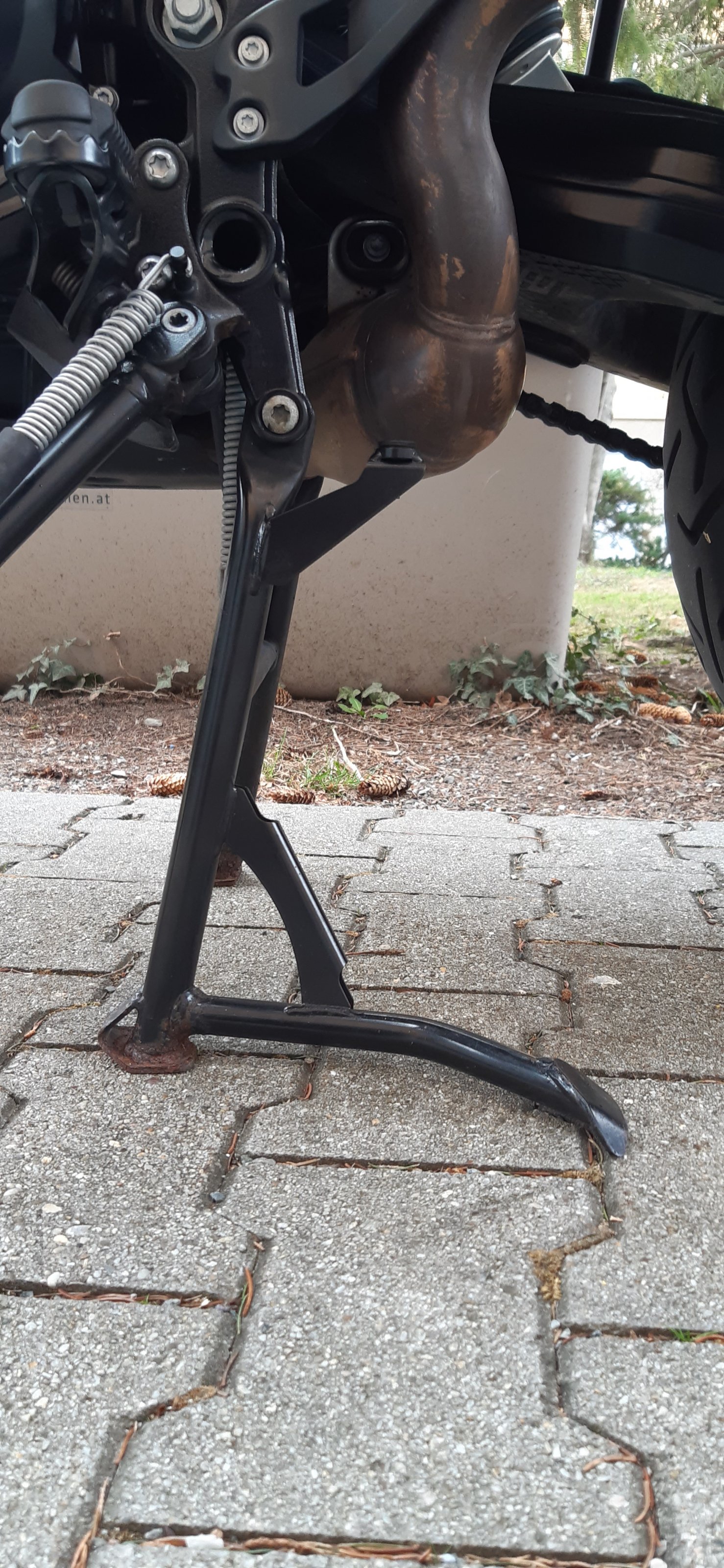

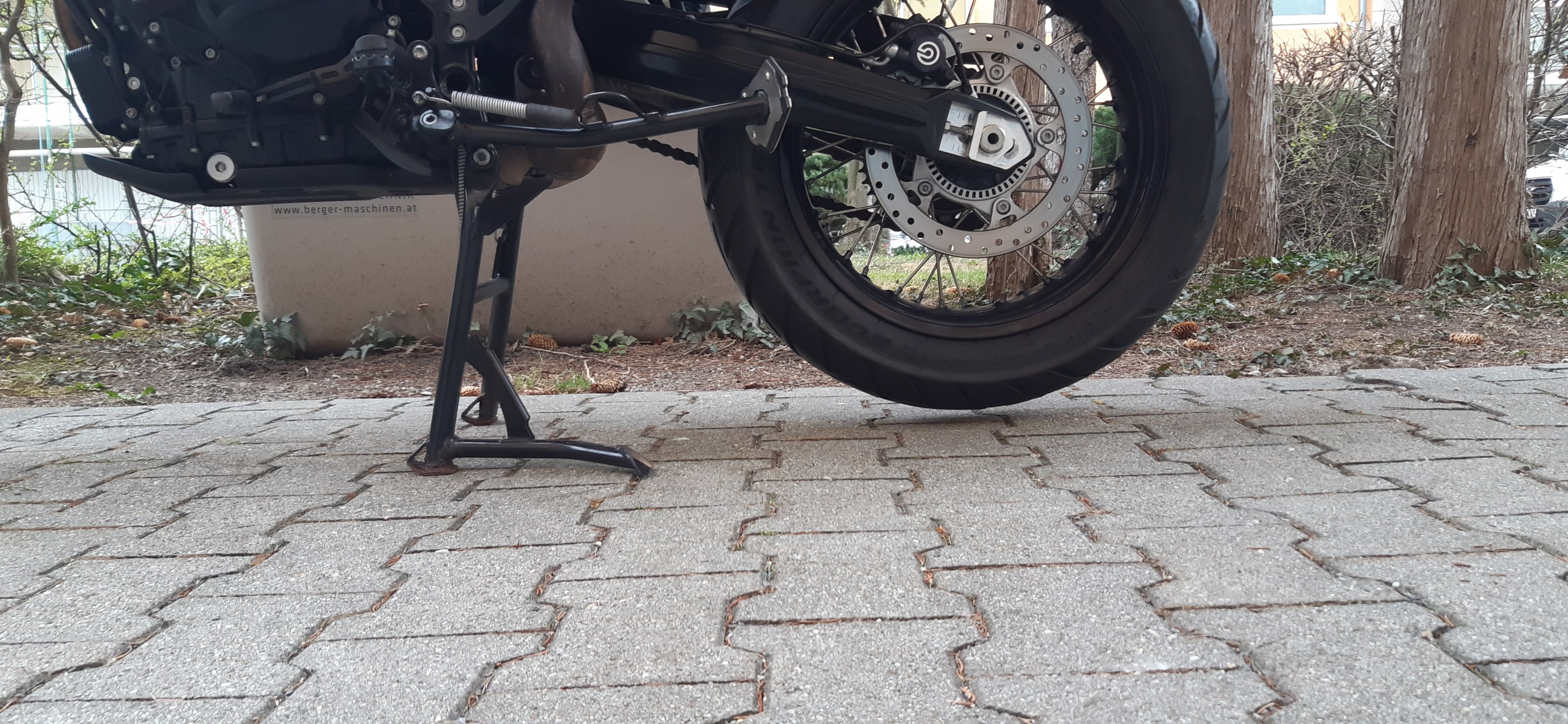

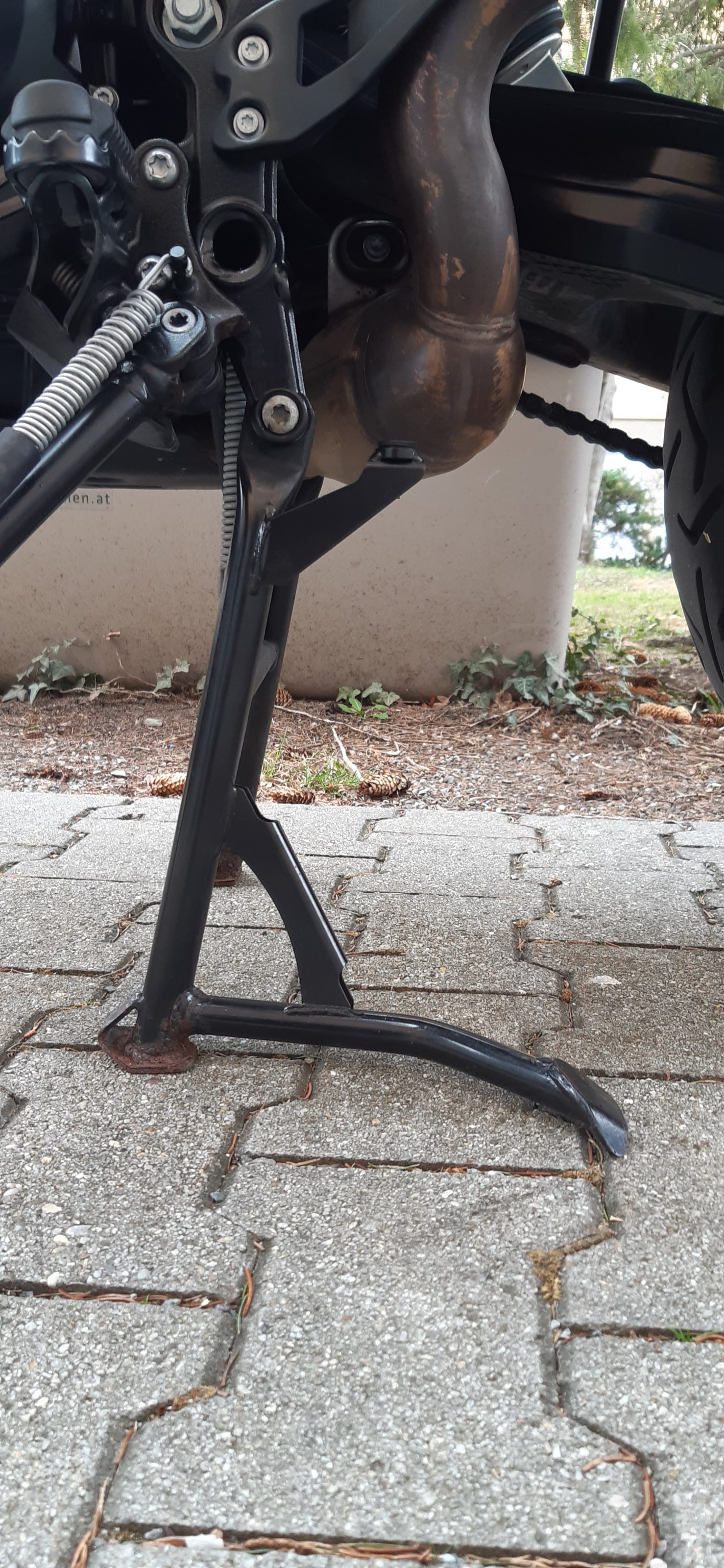

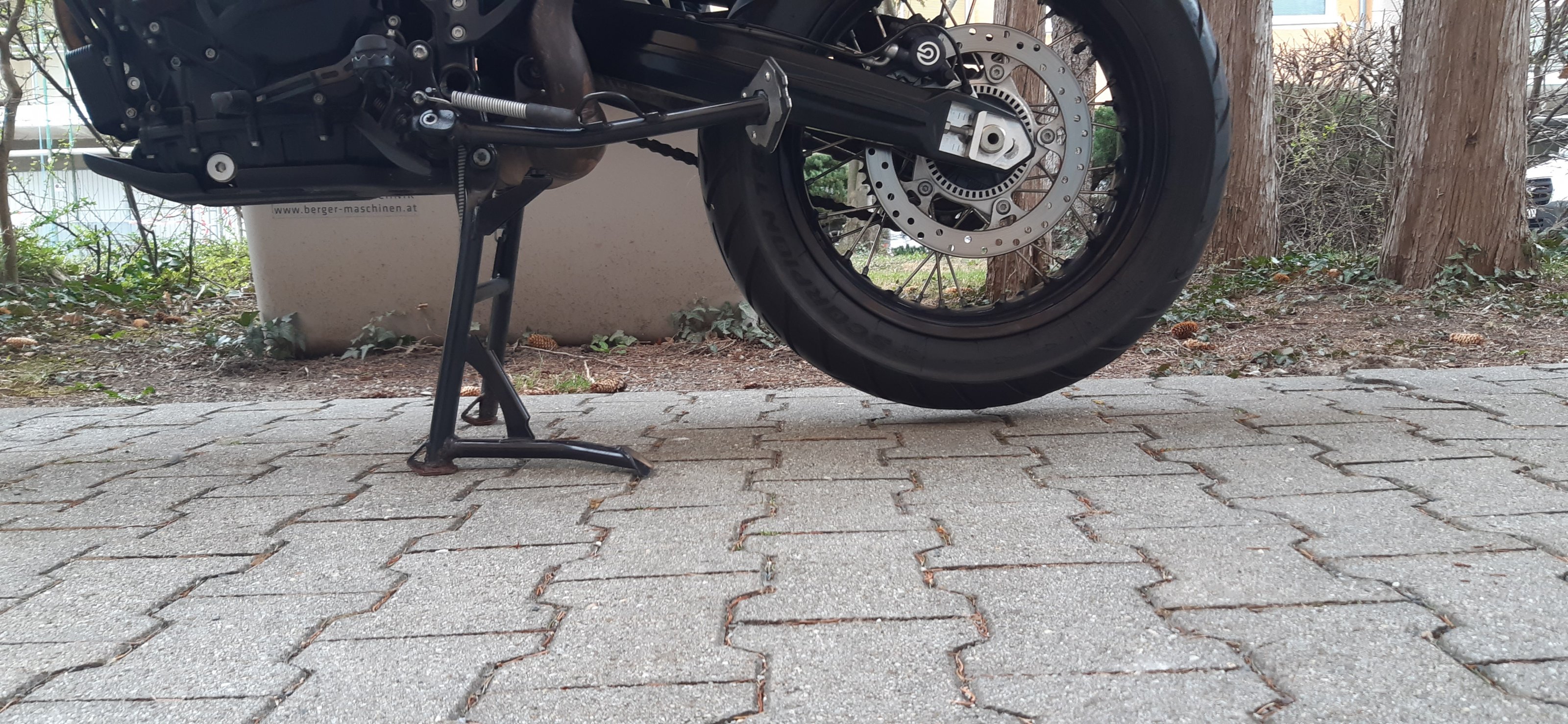

So ganz plan ist der Garagenboden nicht. Hab das Motorrad im Freien auf dem Hauptständer abgestellt. Es ist minimal Luft zwischen Reifen und Boden. Vielleich fällt euch dazu was ein, ob ok oder nicht.
Kurvenking
Kurvenking
27.06.2022
433
Tiger 900 GT Pro, F 700 GS
Guck doch mal an die Streben für die Stoßdämpferanlenkung. Vielleicht hast du eine Heckhöherlegung verbaut.
