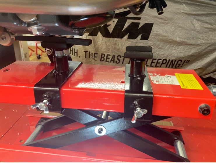

Hallo, nachdem ich meine Motorrad Hebebühne verkauft habe, habe ich mir so einen Motorrad Heber geholt und Muss
gestehen dass ich gerade keine Ahnung habe wo und wie ich den bei meiner GS ansetzen kann!? Kann mir da vielleicht einer einen Tipp oder ein Foto schicken wo ich den Ansetzen kann.

Beide Räder anheben oder nur eines?
Hauptständer vorhanden?
Diesen Heber nutzt man bei einer GS mMn AUF einer Hebebühne, nicht stattdessen.

du kannst dir was für die Bohrungen der Hauptständerachsen bauen wenn der Hauptständer R1200S weg wäre.
Oder vone an der 10 er Querbohrung Motor Gehäuse was durchchstecken und dort hochheben dann vorne runter oder hinten gegen die Decke ziehen, so werden die Räder frei, aber so kannst du damit nur vorne bedingt und kippelig was anfangen. Das muss man sich vor dem Kauf überlegen.

OK dann muss ich mir was einfallen lassen, mein Bruder hat so ein Teil für seine 12er Montauk und ist sehr zufrieden damit. Mittel Schwerpunkt finden und dann mal weiter sehen.

Der Mittelpunkt bei der R1100GS ist in Serienzustand kurz vorm Hauptständer.
Ich würde den Ständer (ohne die oberen Aufnahmen) mit der hinteren Kante an der Achse des Ständers ansetzen und probieren.
Ein Weichholzbrett dazwischen gleicht kleine Unebenheiten aus.

wenn man eine Hauptständer hat und die draufstellt mkann man vorne am Motor damit unter Holzbeilage hochdrücken und dann steht sie auch frei. da reit aber auch ein Passendes Holzklötzchen von 12..15 cm gibts als Besenstiel zum Absägen ..

Das Teil hat keine Hauptständer-Funktion sondern ist als ergänzender Heber zu betrachten.
Ich hab das auch und nutze es entweder, um die Maschinen über die Schwinge aufzubocken oder um den Motor abzustützen, wenn man die Motorhaltebolzen (an anderen Maschinen) löst oder oder oder....
An der GS bennötige ich das Teil aufgrund des Hauptständers nicht.
