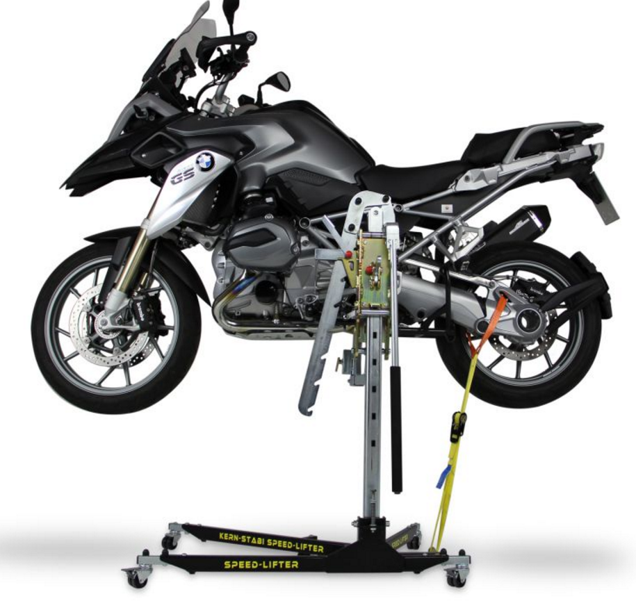

Geht das, verbiegt der, oder bricht gar was?
Kann man die Dicke nur auf einer Bühne mit den Rädern (und Ständer) liften?
Sowas (Kern-Stabi) scheint ja den Motorschutz ganz schön zu verbiegen:
Vielen Dank für Eure Erfahrungen..

Der Motorschutz ist Gummi gelagert. Würd' ich so nicht machen wollen.

wenn es das MR schützt beim Aufsetzen, kann man es auch darauf abstellen.

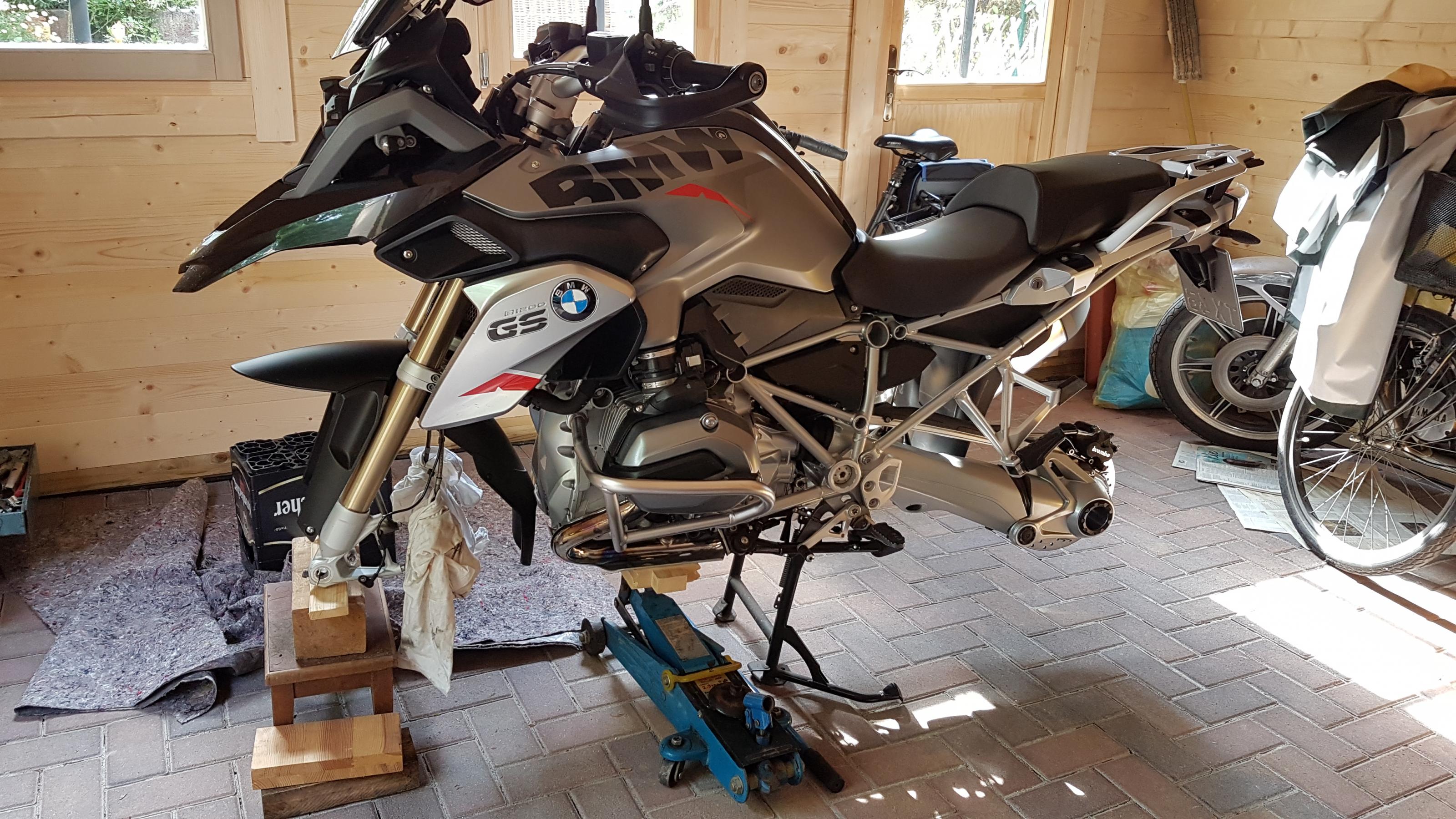

zum gleichzeitigen Reifenwechsel beider Räder mache ich es ähnlich, allerdings nicht so kippelig. Meine GS steht auf 'ner Hebebühne, locker mit Gurten gezurrt. Dann wird erst das Hinterrad ausgebaut; danach wird mit einem Spindelwagenheber, der unterm Motorschutz steht, das Vorderteil vorsichtig hochgedreht, um das Vorderrad auszubauen. Mit dem Spindelwagenheber lässt sich das Vorderteil besser als mit einem Hydraulikheber heben und senken.
Das mache ich genau umgekehrt. Auf den Hauptständer gestellt die Hinterradschrauben gelöst. Zuerst das Vorderrad raus, dann das Hinterrad ("zu Fuss") etwas angelupft, einen Holzklotz unter das HAG gestellt, die Schrauben raus und das Rad abgenommen. Wer Angst hat kann noch einen Bierkasten unter die Vorderachse stellen.
Weder Spindel- noch Hydraulikheber braucht's dazu.

Der Motorschutz ist, zumindest bei meiner GS auf Gummiblöcken gelagert. Die dienen dazu, gemeinsam mit einer möglichen Verformung des Blechs, "Unbill" vom Motor abzuwenden.
So man also flächig oder an den vier "Stellen" mit den Gummis "angreift" sollte sich das Mopped heben lassen und gaukelt dann eben auf den Gummis herum. Die aber sind für Scherbelastungen (seitliche Auslenkung) nicht gedacht.
Egal ob es geht oder nicht wäre es mir zu wackelig. Dazu kommt, dass das Ding dann z.B. zum Ölwechsel doch nicht taugt.

Hab mit dem Hydraulikheber keine Probleme. Bewegt sich ausgesprochen smooth :cool:

Also, ich hab an der Garagendecke einen vernünftigen Dübel (nix Baumarkt, sondern Hilti Schwerlastanker) mit einer Ringschraube. Da kommt ein kleiner Kettenzug dran, um die Gabelholme mit einem Schlupf verbunden. Dann kann ich ganz bequem die Q so hoch ziehen, dass beide Räder frei sind. Ach ja, den Hauptständer sichere ich noch mit einem kleinen Spaangurt gegen das Einklappen.
