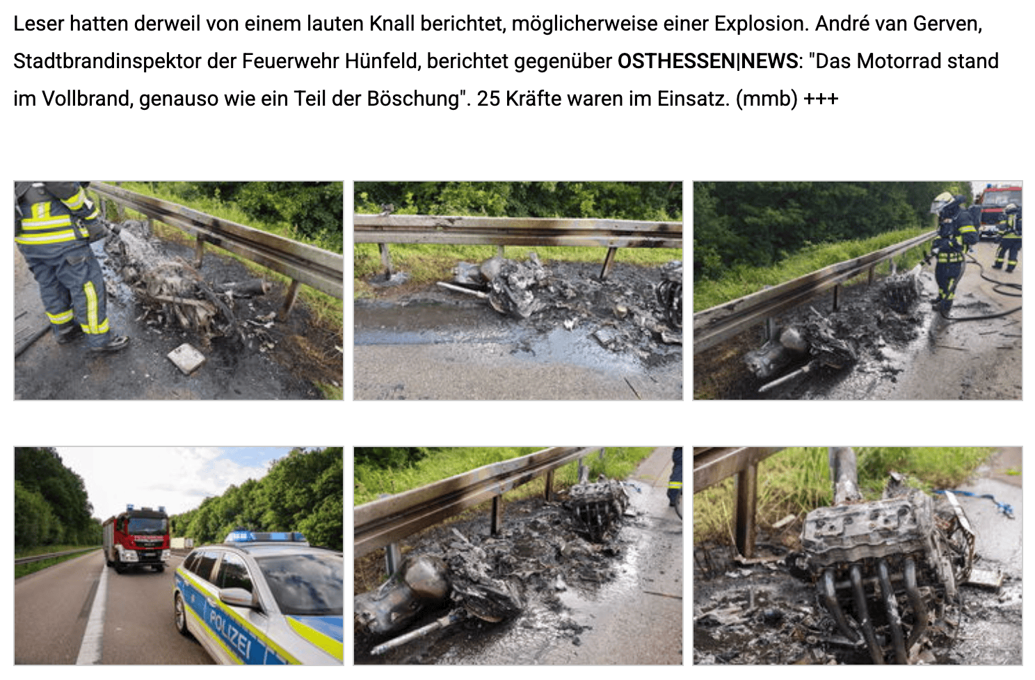

Diskutiere Motorrad in Flammen! im Motorrad allgemein Forum im Bereich Community; wie kann sowas passieren? Der Tank scheint noch heil. Auf der A7: Motorrad geht in Flammen auf

was meinst du mit "der Tank scheint noch heil?"
Da fährt ein Moped mit brennbaren Flüssigkeiten und verdammt heißen Teilen durch die Gegend. Da reicht es doch schon aus, wenn Benzin-Gummischlauch für 40 Cent seinen Geist aufgibt. Der Rest ist dann Physik und bissel Pech im Spiel.

Wenn ich mir die Bilder so ansehe, scheint mir der Restwert überschaubar😳

Kurzschluss der Batterieleitung, sogar ein Motorschaden wäre denkbar der den Tank undicht hat werden lassen. Alles Spekulatius..
Das kann man am ehesten den Fahrer fragen, was hast du bemerkt wie ist das gegangen. Es ist mir eigentlich wurscht, weil es keine Hinweise gibt. Bildzeitungs Berichterstattung. Tank scheint verbrannt.
Wir können darauf achten, dass Benzinleitungen und Schnellverschlüsse, Tanktopf bei der 12 er gut sind, der Tank nicht überfüllt wird und kein Benzin auf den heißen Krümmer tröpfelt, ansonsten nichts.
Wenn es ein Stahltank war, brennt er ja schlecht, genau wie anderes Metallisches wie der Motorblock, der in den Bildern ja auc noch "heil" aussieht.
Während hier im Thread ja nur mögliche Ursachen benannt werden, berichtet hier jemand selbst über "seinen" Motorradbrand, dessen Ursache mutmaßlich ein elektrisches Problem war:

Entlädt sich die Energie der Batterie über eine kurzgeschlossene Leitung, gerät sie in kürzester Zeit ins Glühen durch den hohen Strom, den die Batterie für den Anlasser abgeben können muss. Der Rest ergibt sich von selbst. Im Stromkreis Batterie - Regler - Lichtmaschine gibt es oft keine Sicherung. Der Sinn der übrigen Sicherungen ist jetzt hoffentlich klar.
