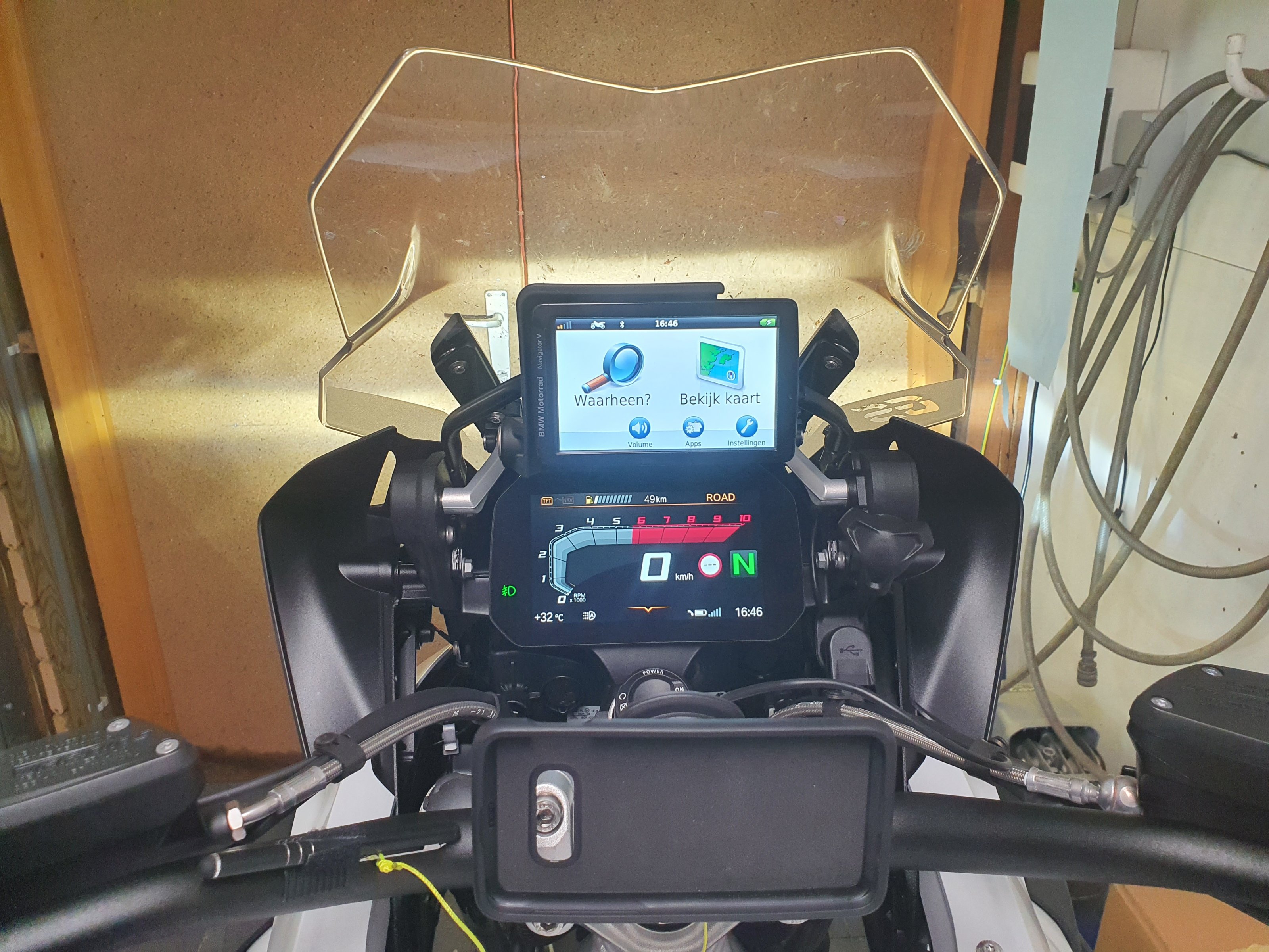

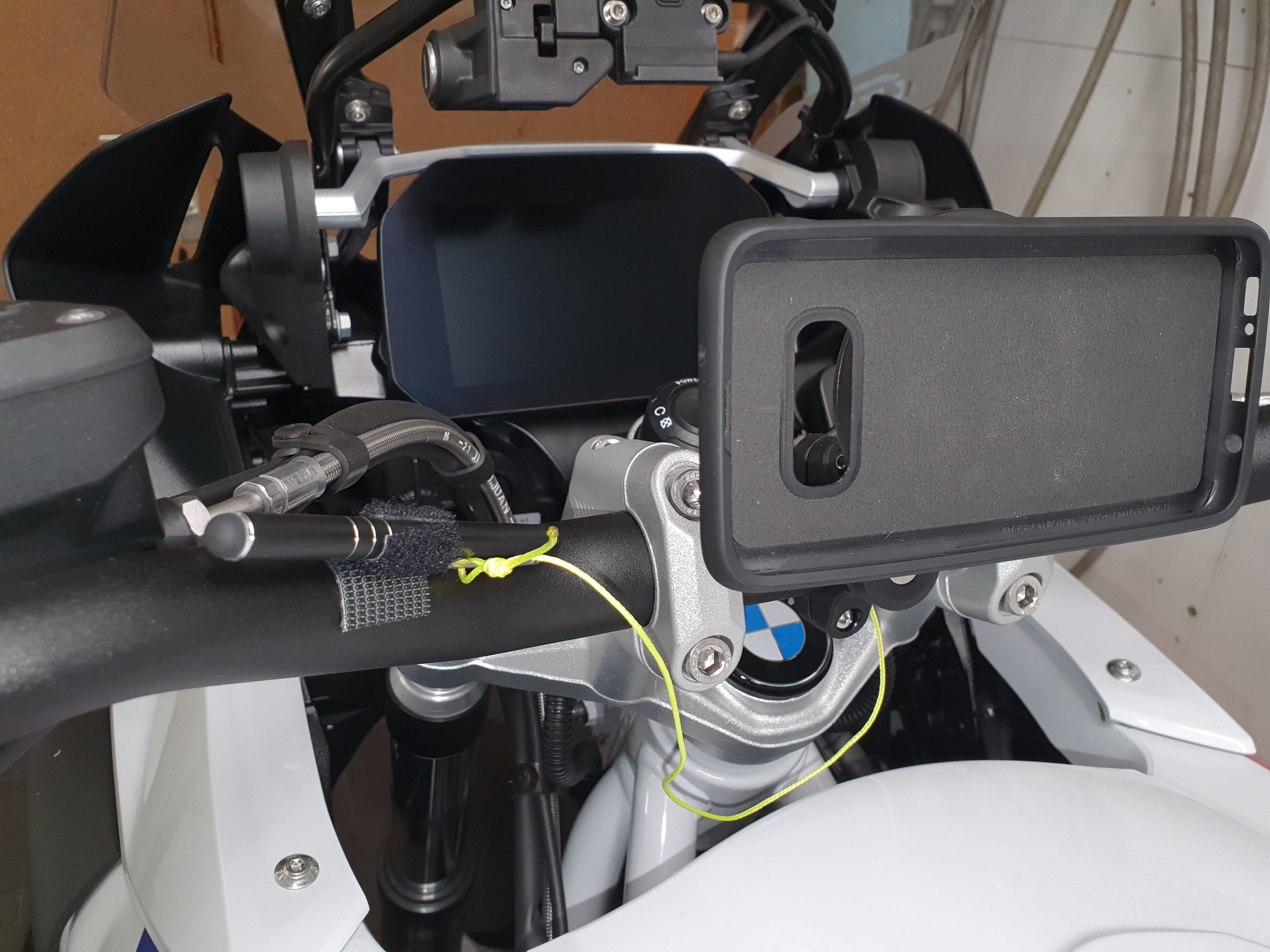

Sieht aus wie ein nicht vorhandener Handschuh zur Bedienung des fiktiven Bildschirms
Manchmal wären ein paar erklärende Worte besser als Ratebilder. Tatächlich findet man einen Touch-Screen-Stift links unten im Bild, der mit einem gelben Strick am Halter gegen Verlust geschützt ist.
Funktionieren wird das, aber bei welchem Bedienkomfort ?

Ich benutze ihn, wenn ich an einer roten Ampel stehe oder am Straßenrand, ich muss meine Handschuhe nicht ausziehen, und vor allem ist er effektiver als Handschuhe!

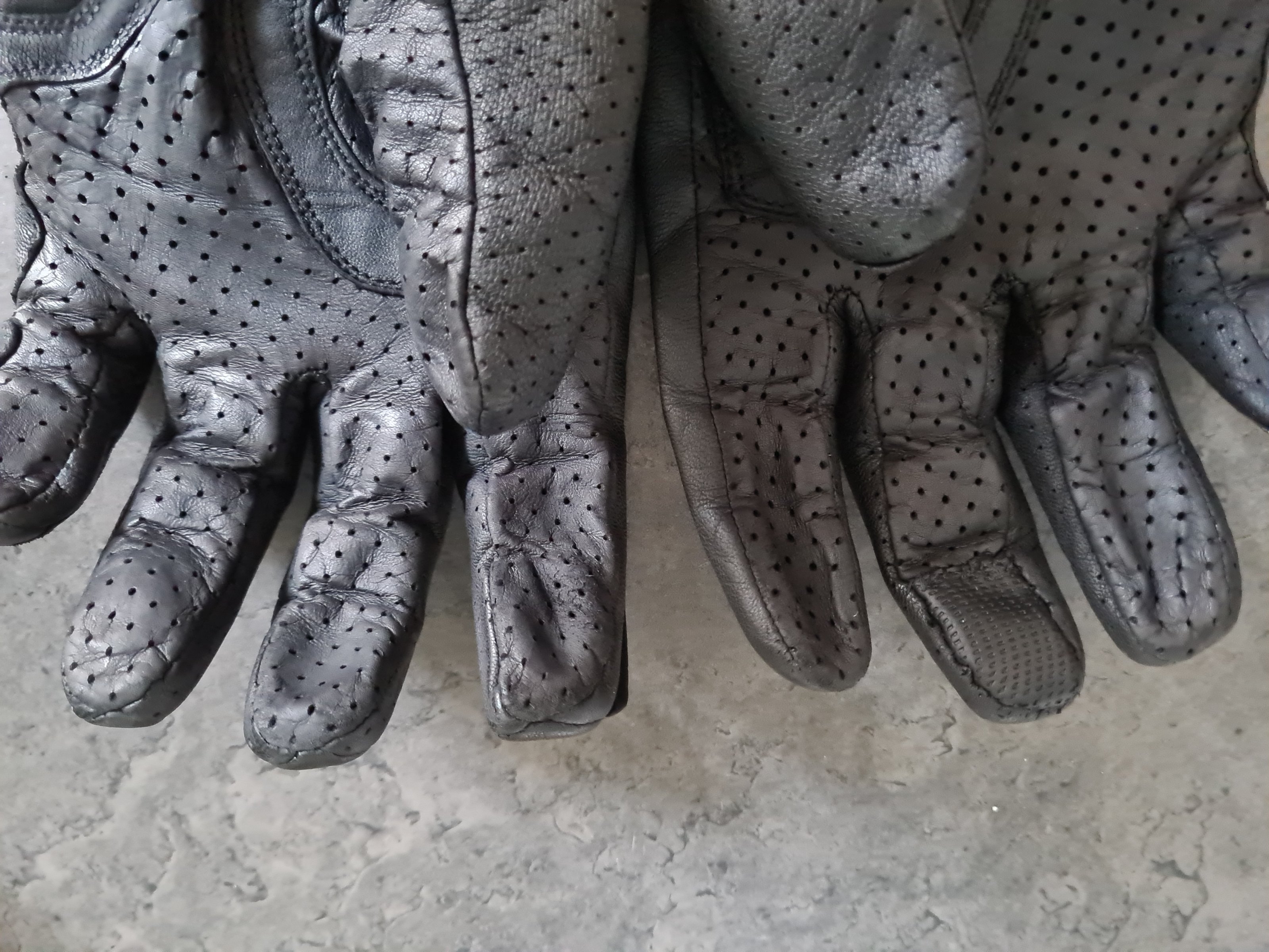

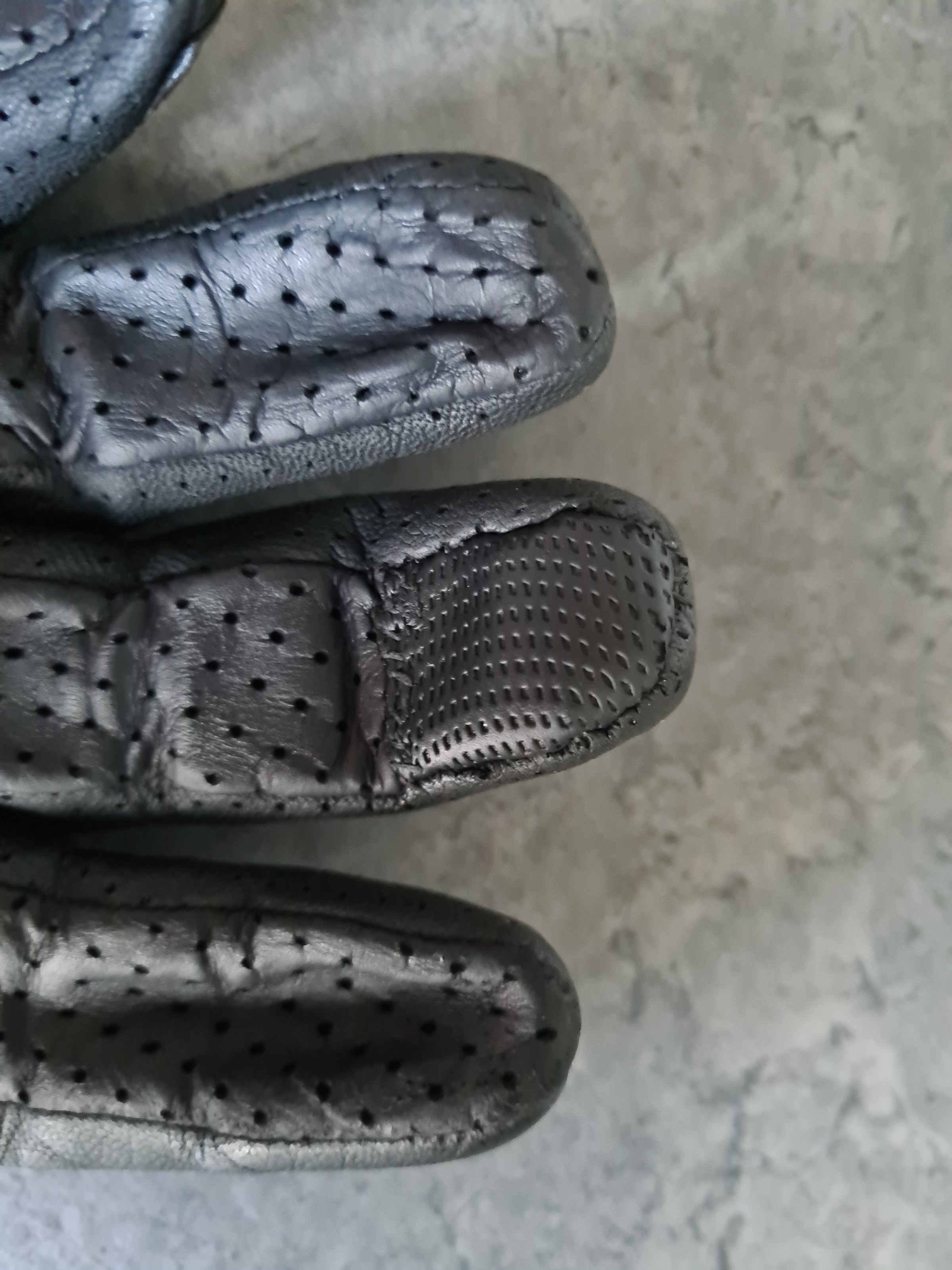

da ich ums Verrecken keine neuen Handschuhe kaufen will,nur um einen Touch-Finger dran zu haben,stand ich vor dem gleichen Problem,wie hier besprochen.
Also Internet usw. durchforstet und nach hin und her die "Fadenlösung" als gut brauchbar empfunden.
Also diesen "leitfähigen Faden" bestellt und losgeklöppelt....🤮.Da der Faden ja auch quasi im Inneren des Stoffes/Leder sein muß,damit er Kontakt zum Finger hat,muß dieser also richtig "durchgenäht" werden und nicht nur so drauf.
Das ging schon mal richtig Schei....,weil mit Nadel in dem einen Finger vom Handschuh rumhampeln usw.,aufpassen,daß man nicht den Finger mit annäht usw. Es reichen ja auch nicht nur ein paar Punkte oder Striche genäht,sollte schon "vollflächig" sein.Abgesehen davon sah das Ganze einfach nur 🤮🤮 aus.
Andere Lösung mußte her (weigere mich immernoch,neue Handschuhe zu kaufen).
Also habe ich es drauf ankommen lassen und habe mir ein quasi "Spender-Touch-Teil" aus ein paar billigen Ski-Softshell Handschuhen genommen.Diese lagen noch im Schrank rum,weil die Farbe doch nicht so zum Skianzug paßt...wie Weibchen nun mal so sind.
Also den Spenderhandschuh auf links gedreht,Nähte aufgetrennt und dieses ominöse "Gummistöffchen" entnommen.
Nun auch meinen Mottorradhandschuh auf links gedreht (2 Schluck Bier) und die Naht am Finger aufgetrennt...😬.Teilchen dazwischengelegt und wieder zugenäht.Das Nähen geht bei links rum gedrehten Handschuh auch sehr einfach.
Handschuh wieder auf rechts gedreht und fertig 🙂.Funktioniert super,als wäre es original.
Was braucht man:
- keine Ahnung vom Ganzen,sonst würde man sowas wahrscheinlich nicht probieren
-Touch-Teil-Stoff Ding,aus Spenderhandschuh,oder kaufen
  • Nadel und Faden
  • Kochlöffel (macht sich besser beim links/rechts drehen der Handschuhfinger)
  • Bier/Alkohol oder andere,die Sinne benebelte Substanzen
Habe leider keine Fotos vom Umbau gemacht,kann nur das fertige Produkt präsentieren.
Ich habe auch nicht den Zeigefinger getunt,sondern den Mittelfinger,der sitzt bei mir besser im Handschuh.
Also nur Mut,und ran an die Nadeln! Es geht.
MfG schmio

die idee mit dem stift (wie eddy) scheint mir einfacher und funktioniert mit goretex ebenso
