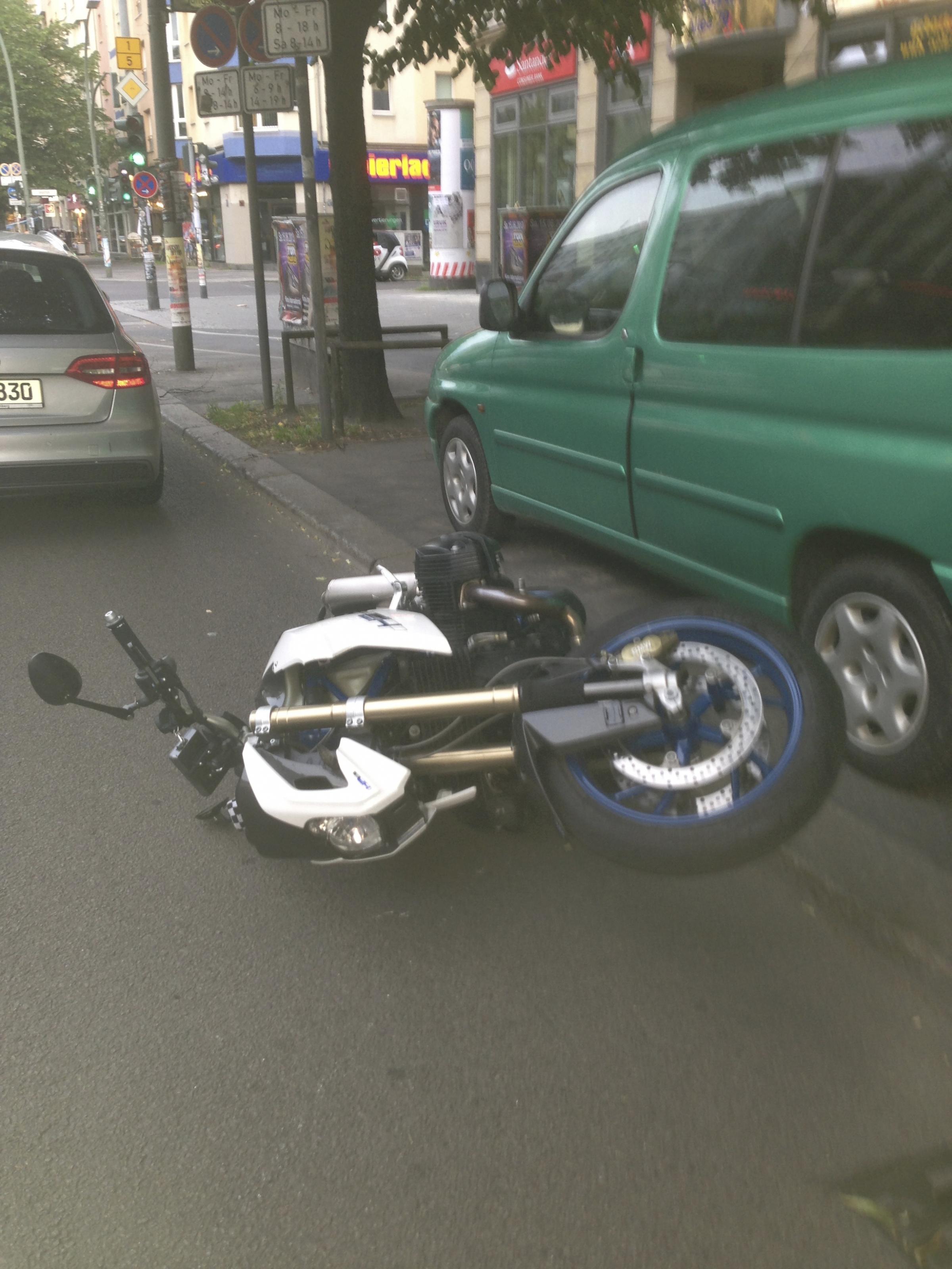

Genau so IMG_0258.jpg dem gibt es nichts mehr hinzu zufügen...!
