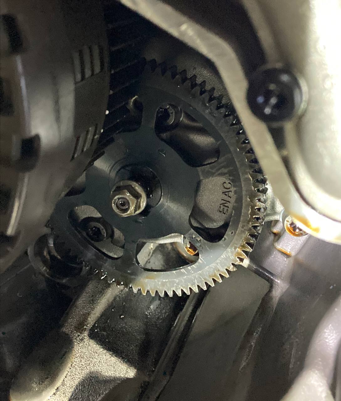

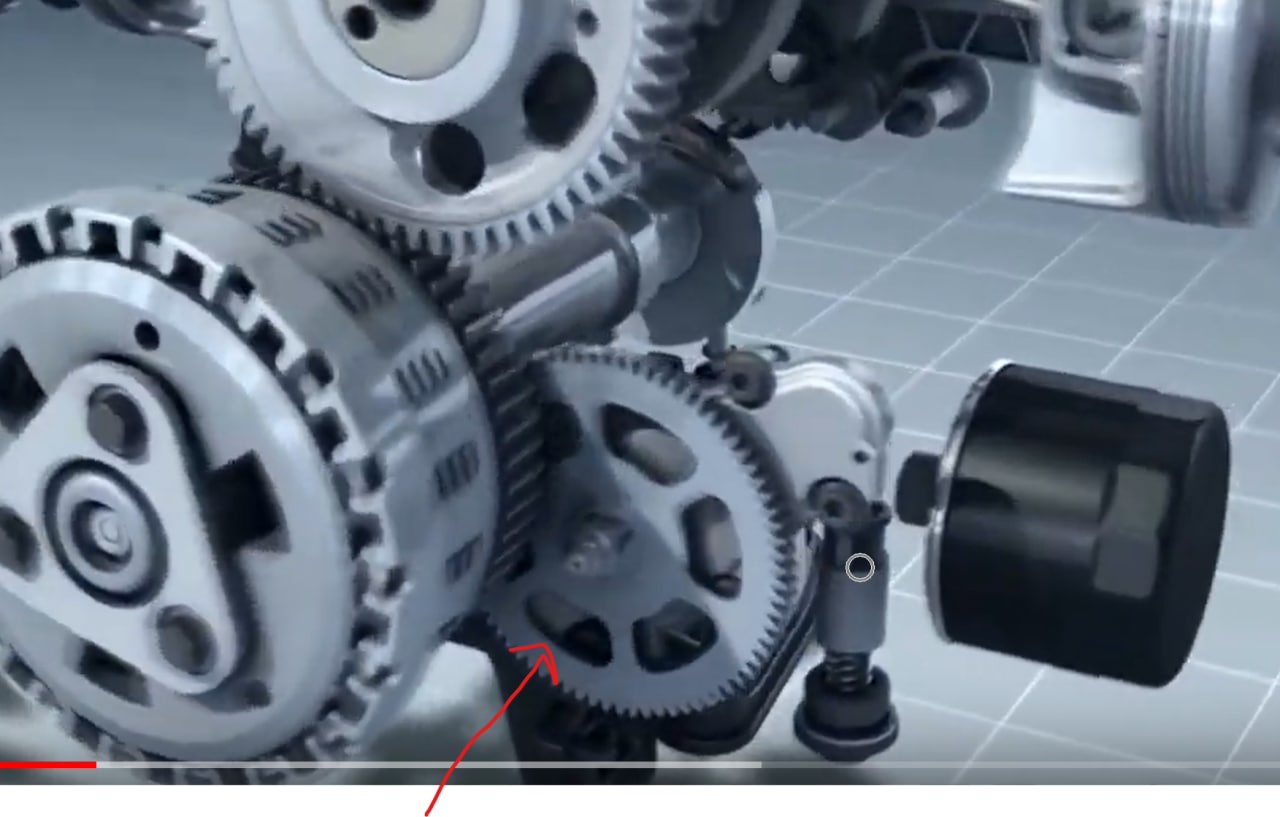

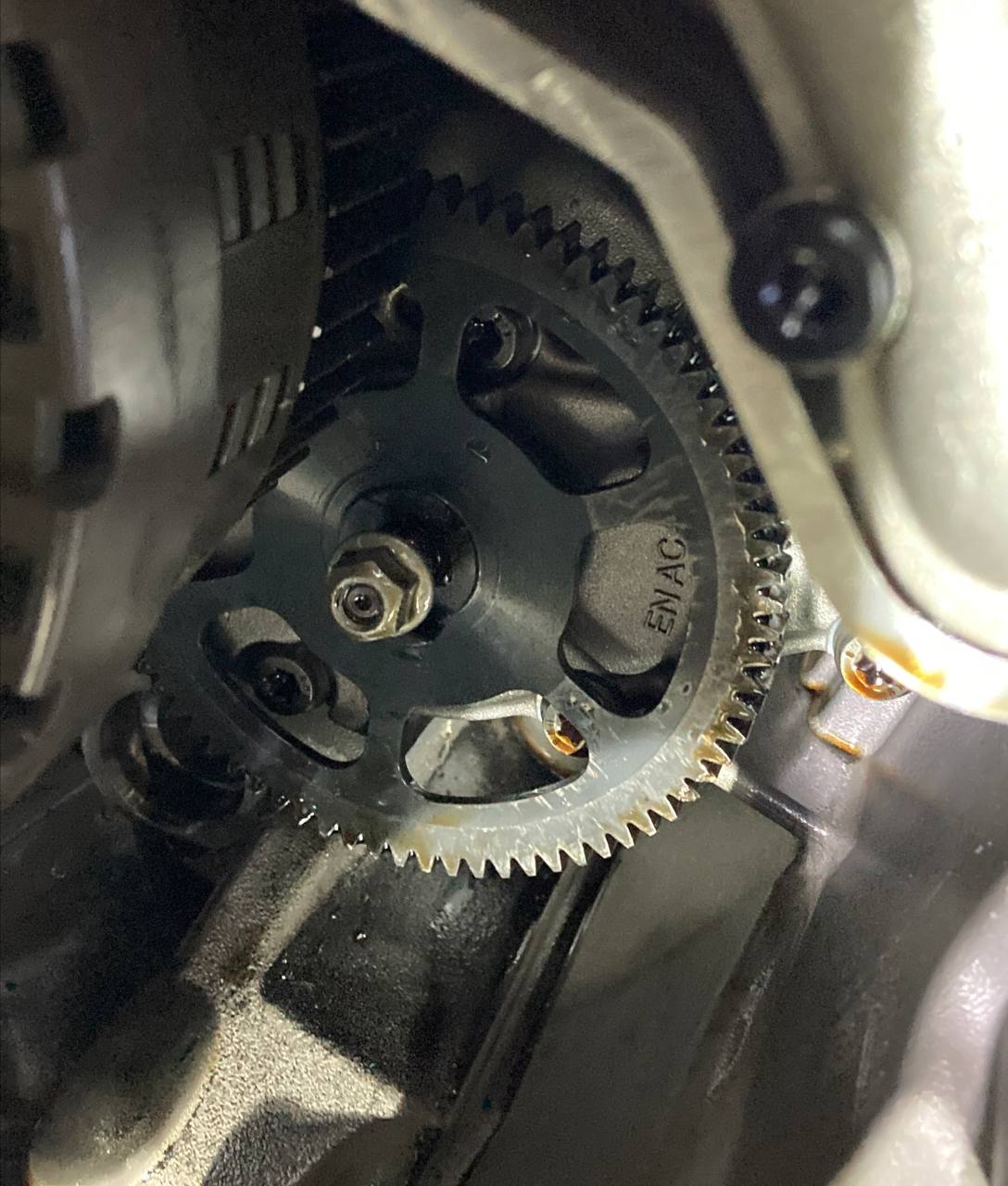

habe ein schlimmers Problem. Mein Moped BMW 1200gs LC aus 2017, 85.000 km Kaufleistung ist auf der Autobahn ausgegangen, nicht mehr angesprungen, Motor hat sich nicht mal mehr gedreht. Der "Freundliche" hat gemeint, da müsse der ganze Motor zerlegt werden, quasi unbezahlbar. Also hab ich es wieder mit nach Hause genommen und den Motor vorne an der Kupplung mal aufgeschraubt. naja... da sind mir auch gleich ein paar Kleinteile entgegen gekommen. Wie sich herausgestellt hat, ein Teil, dass hinter der Schraube steckt, das zum Zahnrahd der Ölpumpe gehort. Das Ölpumpen-Zahnrad ist locker, wackelt da herum!
Anbei ein paar Bilder. Was kann ich machen? Ölpumpe ausbauen? Oder ist der Motor sowieso schon hinüber?

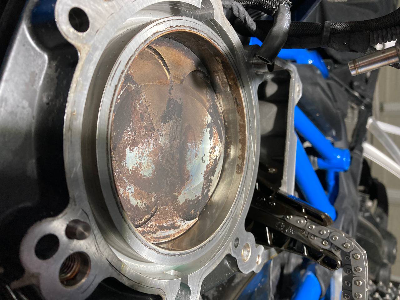

Motor ist ausgegangen, hat aber nicht blockiert?
Lässt sich der Motor jetzt wieder drehen, nachdem er abgekühlt ist?
Also Kerzen raus und vorsichtig zu drehen versuchen.
Blick mit dem Endoskop durchs Kerzenloch kann auch Infos bringen, ohne den Motor zu zerlegen.

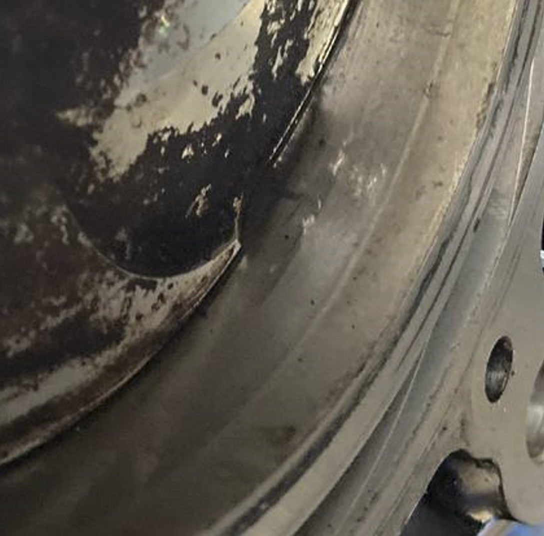

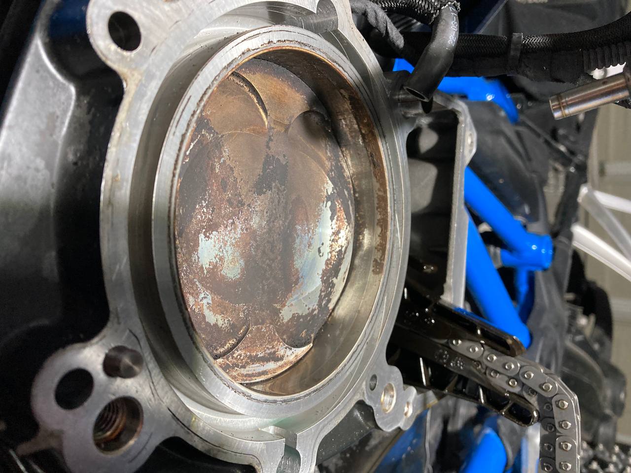

der motor hat nicht blockiert, hat aber leistung verloren. ich habe dann die Kupplung gezogen und festgestellt, dass er dann - nach gezogener Kupplung - sofort ausgegangen ist. das war be ca. 150kmh. habe dann lieber nicht wieder eingekuppelt, sonder bin rechts rangerollt. habe dann wieder versucht zu starten. motor ist nochmal kurz gelaufen aber recht unrund und wieder ausgegangen.
keine wolken aus dem auspuff. ich bekomme keinen Gang mehr eingelegt. Der "Freundliche" hat einen Zylinder abgebaut und mit einem Spezialwerkzeug versucht, den Motor zu drehen. Ging nicht. Das war der Moment wo er dann erstmal nicht mehr weiter dran gearbeitet hat...wegen teuer (also teuer im Sinne von "lohnt sich das noch bei der Laufleistung"...) .... Der Zylinder ist jetzt offen sichtbar. Von daher ist Endoskop soweit erstmal auch nicht nötig.
was mir da auf der Autobahn aufgefallen ist: es roch erheblich nach verbranntem Öl, aber es gab keine Warnung wegen Öltemperatur oder Wassertemperatur, etc. nichts. auch der Fehlerspeicher enthält keine Einträge (nur einen sinnlosen bez Lambda Sonde aber das ist dann nur ein Folgefehler)

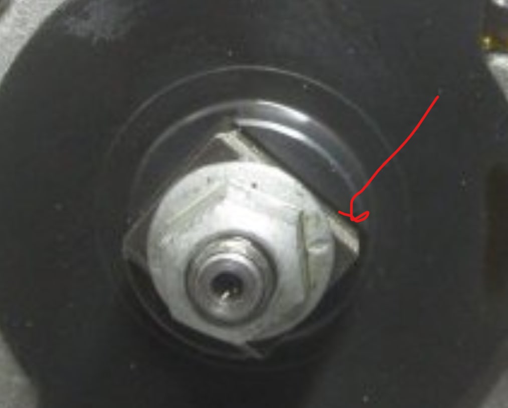

Habe versucht, die Kupplung abzubauen. Das ganze Ding. aber die fette Schraube mittig dreht sich mit beim Öffnungsversuch. kann die nicht greifen, liegt wohl am entkoppelten Getriebe

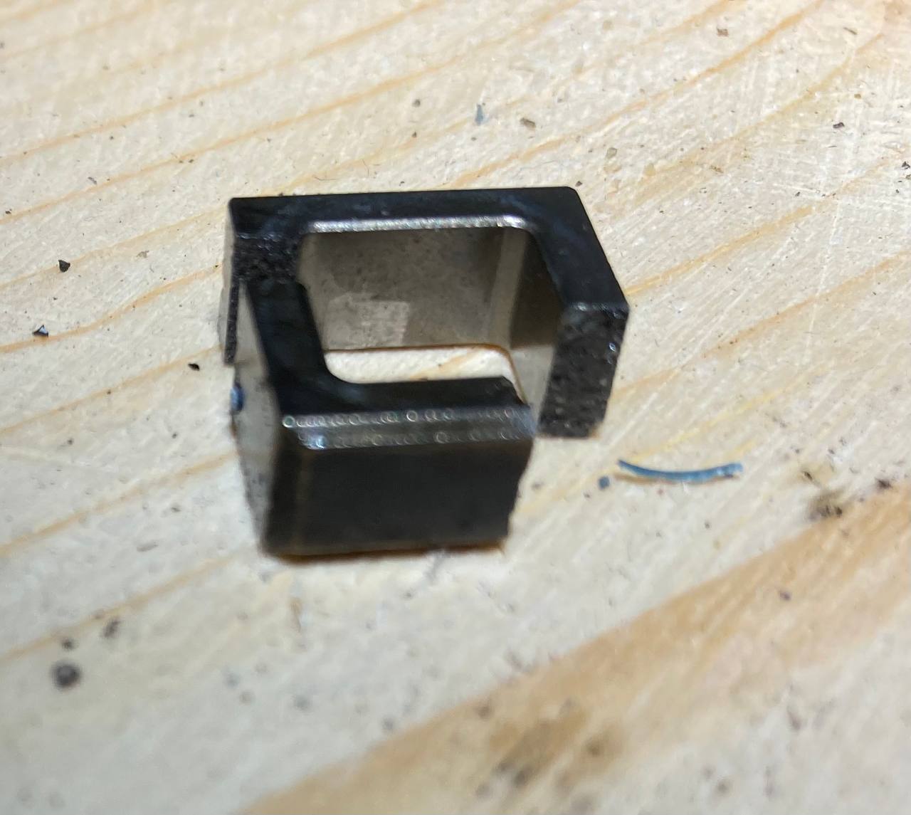

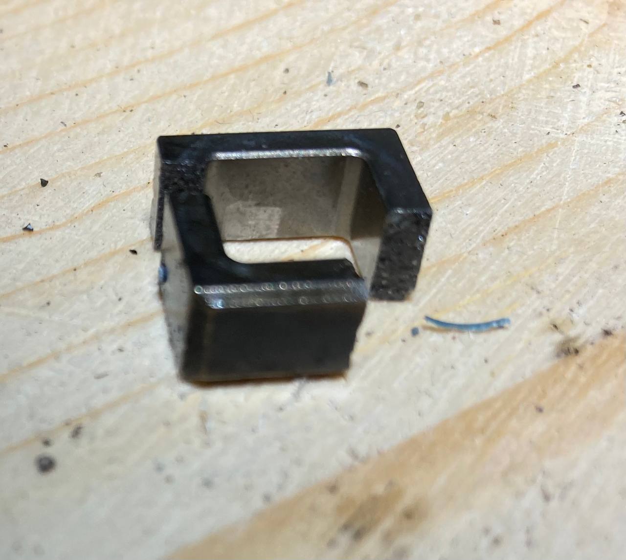

genau dieses "Viereck" hat es zerbröselt. Die Frage ist, ob das der initiale Fehler ist, oder nur ein Folgeproblem des initialen Fehlers.
R
RogerWilco
08.09.2020
2.463
R100GS HPN-1043 - 1988
Kann sein, dass das Teil zuerst aufgegeben hat.
Ändert aber nichts, neuer Motor wahrscheinlich erforderlich.
Die Öldruckwarnlampe geht bei welchem Druck an?
Eine Zeit fahren mit schlechter Öldruckversorgung aber oberhalb der Warnschwelle und der Motor leidet. Ob man das am angezeigten Benzinverbrauch (IST, kein Durchschnitt) sehen hätte können?
Echte Öldruckanzeigen hat keiner mehr, zu verlässlich ist die Technik geworden (solange der Ölstand gemeldet/ beachtet wird und die Pumpen laufen). Gab schon Autos, an denen Ölpumpen wegen Kettenantrieb versagten. Die LC hat Zahnräder, aber wenn der Mitnehmer leer geht, dann müsste die Öldruckwarnung sofort kommen.
Die Motoren haben genug Leistung, die ziehen eine Zeit noch sauber und wenn die Verbrennung mangels Verdichtung nicht mehr stattfinden kann, geht der Motor aus.
Das verbrannte Öl deutet auf verschlissene Dichtringe der Kolben hin, kann aber auch andere Ursachen haben.
