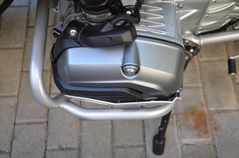

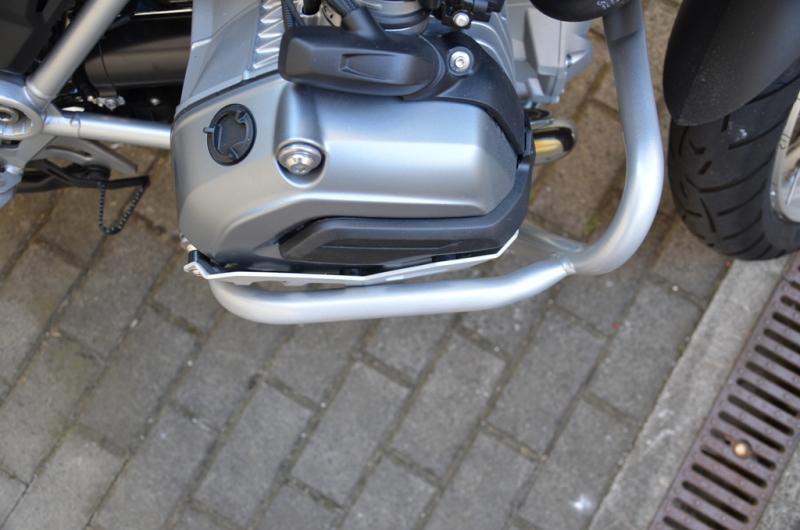

Hallo Allerseits,
kann mal jemand mit original BMW Sturzbügel prüfen, ob diese auf beiden Seiten gleich weit nach hinten herausragen ?
Bei mir steht der linke ca. 1 cm über den Zylinder nach hinten heraus, der andere ca. 3 cm.
Sieht von oben etwas seltsam aus.
Trotz versetzter Zylinder meine ich, der Überstand nach hinten müsste etwa gleich sein !!!???
Oder.....??
Vielen Dank, Gruss, Stefan
Stefan,
..falls noch nicht beantwortet
hat alles seine Ordnung und ist bei mir auch so. Die Befestigungspunkte und die Form der Motorschutzbügel sind symmetrisch, die Zylinderanordnung hingegen nicht (Versatzmaß der Pleuellager)

so aus dem stand (ohne jetzt in den regen zu stapfen) habe ich in erinnerung, daß nicht nur die zylinder einen versatz haben sondern auch die befestigungspunkte am kuhfänger... so sind zwar die bohrungen im euter gleich aber durch die andere verschraubung passt das und das kuhgatter sitzt ebenso asymetrisch wie der euter.
jetzt genug aus der landwirtschaft ich schaue mir das morgen aber gerne noch einmal an

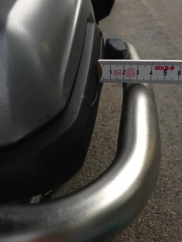

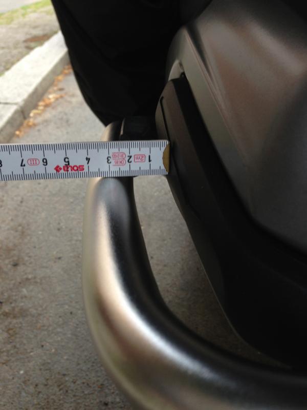

nach meinem Umfaller habe ich jetzt gesehen, dass die Lücke auf der Seite, auf die sie umgekippt ist zwischen den schwarzen Gummipuffern des Motorschutzbügels und der LC kleiner ist als auf der linken Seite . Hat sich da der Motorschutzbügel verbogen oder ist auf der rechten Seite der Abstand geringer ? Könntest du das mal noch nachschauen ? Danke
Gruß Susanne
Hallo Susanne,
ich habe gestern meine montiert vom Wundersamen. Bei mir ist der Abstand rechts/links unterschiedlich.
Gruß Ralph
Gast29174
Hallo Ralph,
vielen Dank fürs Nachschauen und die Bilder - vielleicht hat aber noch jemand auch den BMW Schutzbügel und könnte prüfen, ob bei diesem auch der rechte Abstand kleiner ist als der linke Abstand.
Susanne

Hallo Susanne, der Abstand seitlich zu den Ventildeckeln ist gleichgroß..
Ich vermute mal das bei einem kräftigen Umfaller , d.h. nicht seidlich abgelegt währenddessen du drauf gesessen hast sondern wirklich aus dem Stand komplett zur Seite gekippt und ungebremst auf die Bügel auf hartem Untergrund gefallen die Sollverformungsstellen (Befestigungslaschen am Rahmen/Motorblock hinten, vorne am Motorblock und unterhalb des Kühlers am Motorblock) ihrer Aufgabe gerecht geworden sind.
Die Befestigungslaschen sind so ausgelegt das die Energie möglichst ohne Schaden für die Ventildeckel als auch den Motorblock absorbiert wird (Arbeit= Kraft * Weg)..Falls die Verformung für die Energieabsorbtion nicht ausreicht dann lehnen sich die Bügel mit den Gummipuffern am Ventieldeckel an und im allerschlimmsten Fall scheren die Köpfe der Befestigungsschrauben ab..dieses aber wohl nur wenn du richtig aus der Fahrt die Q auf die Seite schmeißt um den "Abstand zum Boden zu verringen".
Bei dir läßt sich der Schaden sicherlich wieder durch das Ausrichten der Befestigungslaschen beheben...ich persönlich würde alles so lassen und bei der nächsten Inspektion( 10.000er) die Laschen der Motorschutzbügel nachrichten..denn dann müssen die Bügel sowieso runter um die Ventildeckel abmontieren zu können und das Ventilspiel zu messen.
Dirk

Hallo Dirk,
vielen Dank für die ausführliche Info. Dann warte ich wohl die nächste Inspektion ab und lasse sie dann vom :) richten.
