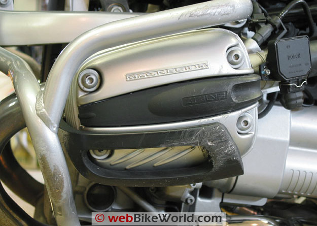

Habe auf einer U.S. Seite das unten angehängte Bild gefunden, ohne den zusätzlichen Zylinderschutz sähe das doch wesentlich "anders" aus ...

die Wunderlich Zylinder-dinger kann ich Dir nicht empfehlen. Hab ich derzeit noch dran und die sind eher spiddelig, alles andere als vertrauensweckend. Die TT-Teile bekomme ich nächste Woche von Jükel :), da könnte ich dir dann Ende nächster Woche was zu sagen, wenn ich dazu komme die Teile zu montieren...
Gestänge und so hab ich nix montiert, gewichtsoptimiert halt, darf halt nicht auf die Fresse fliegen!

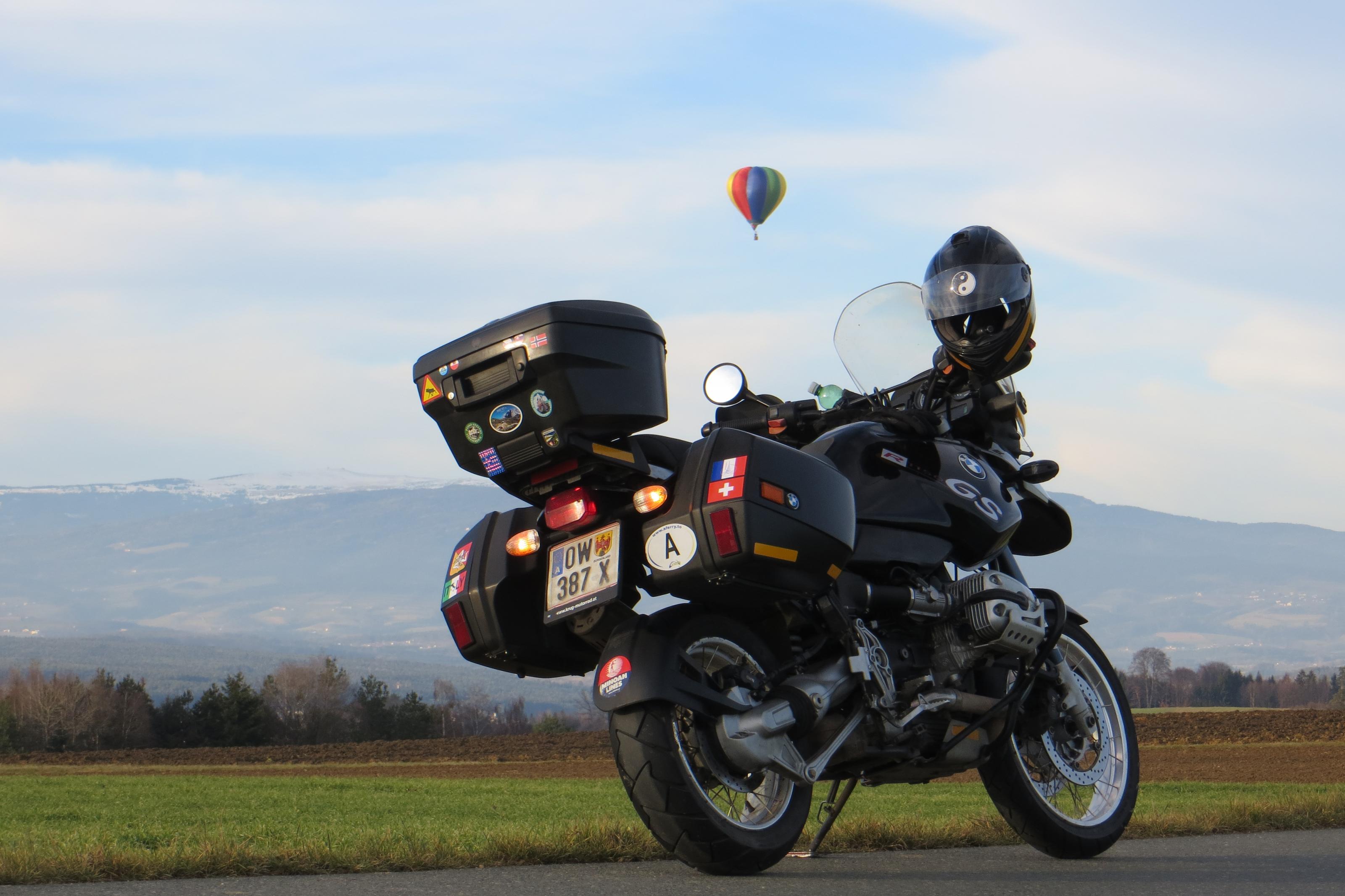

Ich hab auf meiner 2003er 1150 GS ( 120.000 km ) die Touratech Bügel und den Zylinderschutz von TT drauf, funktionieren prima auch in der Praxis....
Es ist eher eine Geschmacksfrage, ob Du die Zylinderschutzbügel draufgibst, denn der TT Motorschutzbügel schützt die Zylinder ohnehin, zumindest bei Umfallern und Rutschern.
Und mit den Motorschutzbügeln fällt die 1150er auch nicht mehr auf die Blinker, die sonst jedesmal im Eimer sind.
Für Servicearbeiten lassen sie sich durch das Lösen weniger Schrauben einfach wegklappen, = Service- Arbeitszeitersparnis.
Ich wünsch Dir, daß Du sie nie brauchen wirst, aber wenn, dann halten sie Einiges aus.
LG Günther

Schoen zu lesen, dass Deine Maschine 120 tkm hat. Meine Adv hat knapp 80 tkm und ich hab vor kurzem beschlossen, sie zu behalten und hoffentlich noch lange zu fahren.
Schoenes Foto!

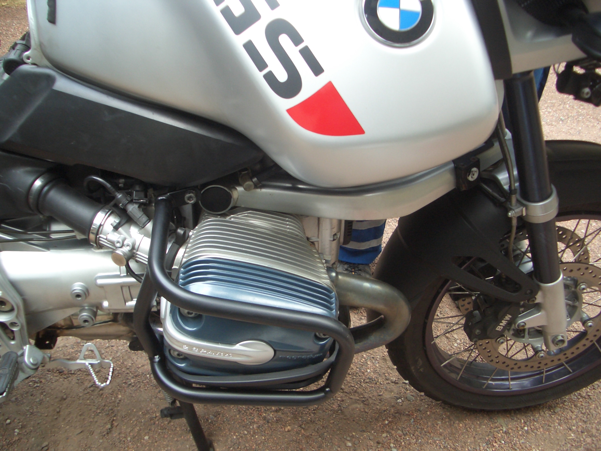

Ich hab zwar die Bügel von TT dran, aber eher um für die seitlichen Tanktaschen einen unteren Befestigungspunkt zu haben. Und als Bergehandgriff. Die von SW sind einfach grottig. Rein optisch gesehen. In der hässlichen Art gibt es mehrere. . .

ich habe die Sturzbügel von SW Motech und bereits 2 Umfaller mit vollem Gepäck hinter mit, der Lack ist etwas zerkratzt, mehr ist nicht. Die Lackqualität ist allerdings mau, er bekommt Risse in den Biegungen mit der Zeit. Die Dinger haben noch einen grossen Vorteil bei langen Autobahnetappen, Du kannst Die Beine drauflegen, das ist mal für 10 min. unglaublich entspannend! Über Geschmack brauchen wir hier nicht zu diskutieren, ich würde sie wieder anbauen! Ach ja, beim Ölwechsel muss die untere Strebe weg, beim Rippenriemenwechsel muss etwas mehr ab, aber so oft wechselt man den ja auch nicht!
Gruss, Rainer

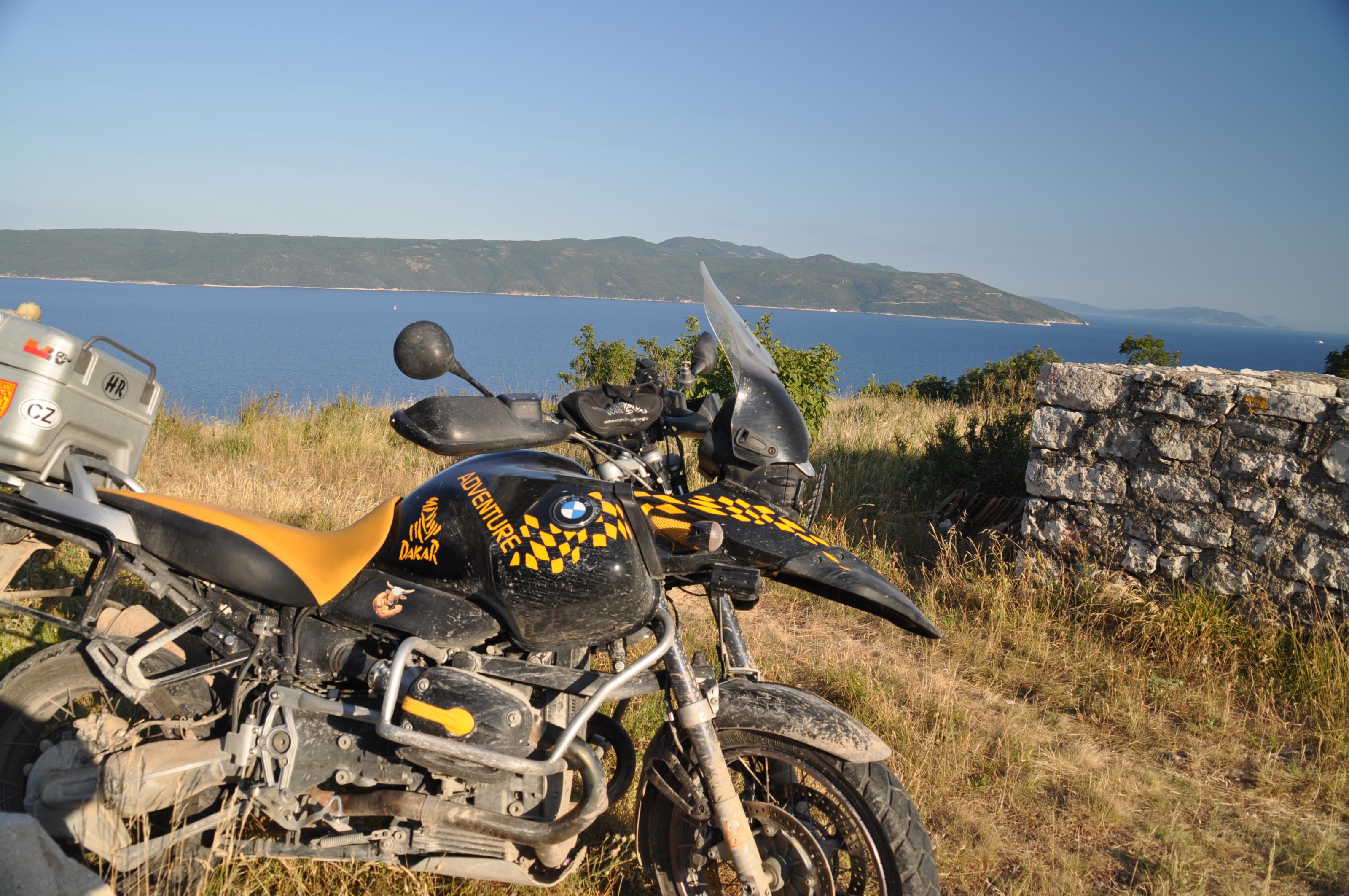

Ich habe jetzt die orig. ADV Bügel, Nachteil, man braucht etwas Zeit bis man
das Schienbein abgehärtet hat.
