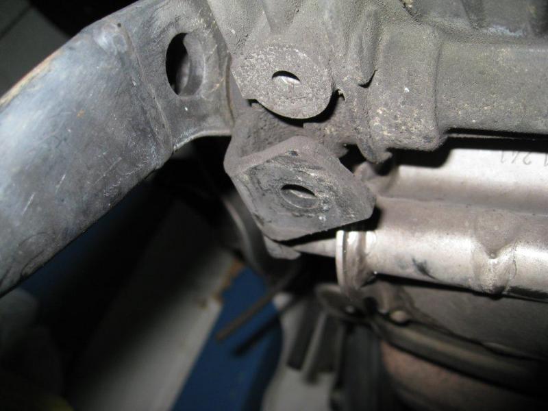

Hin und wieder kommt der ein oder andere Freund mit einer GS 1150 Adventure mal in meine Garage. Beim Ölwechsel und der Demontage des Motorschutzes denke ich mir so mein Teil...Da wird der scheinbar so stabile Sturzbügel mal eben so an 4 Stellen starr mit der Bodenwanne verschraubt- die ihrerseits eigentlich mit Gummilementen (Silentverbindung) gegenüber der Unterseite des Motors abgestützt wird. Da gibt es technisch gesehen bessere Lösungen- weniger Vibrations- und Sturzempfindlich. Wenn schon Silentverbindungen gewählt werden, dann muss das prinzipiell an allen Verbindungen so sein, denn sonst übertragen sich die Vibrationen- aber auch Verwindungen, auf die starr ausgeführten Befestigungspunkte. Dort sind dann Beschädigungen vorprogrammiert.

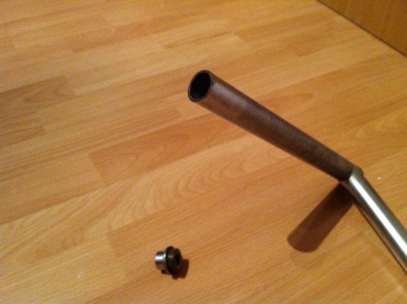

Habs an meiner 1150 ADV schon zweimal gehabt, einmal ist der linke untere Halter Kerzengerade am Winkel abvibriert, wurde aber vom freundlichen erledigt und dann nochmal auf der rechten Seite, da hat es oben die Hülse wo die Imbusschraube durchgeht abvibriert :mad:.
Das ist ne absolute Fehlkonstruktion von BMW, aber die Bügel sind trotzalldem noch die schönsten, wenn man so sieht was TT und Wunderlich so anbietet :p.
Die Schweißnähte sind ja mit sicherheit auch nicht die besten die BMW da drangezaubert hat.

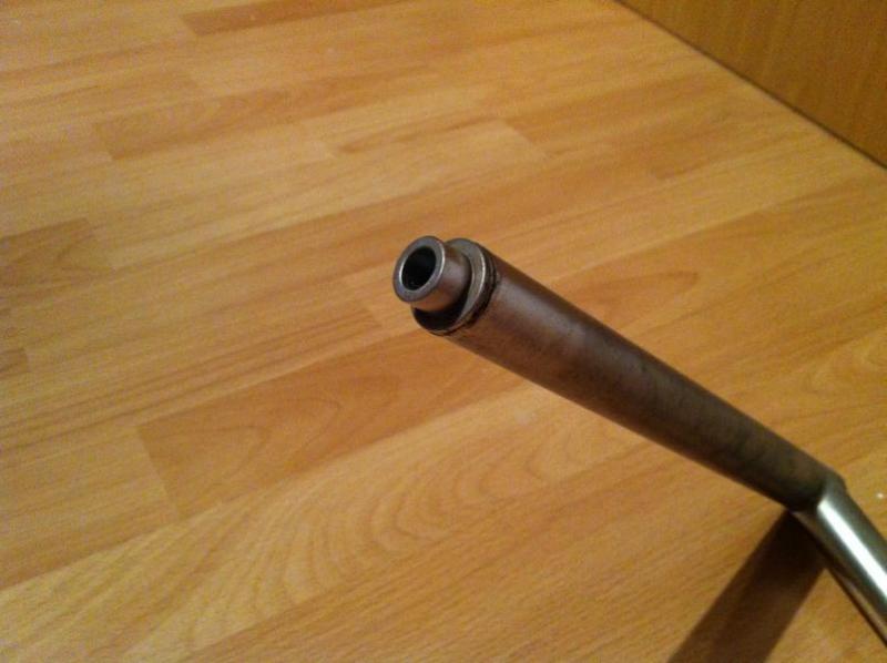

Ich hab die Hülse wieder verschweißt, Edelstahlspray drüber und fertsch. Sieht aus wie neu :D.

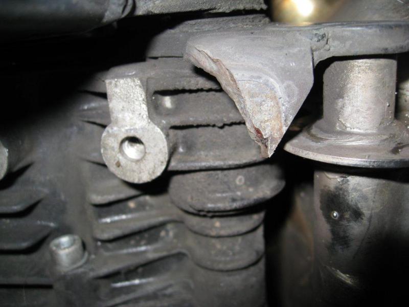

Ich bin auch einer, dessen originaler BMW Sturzbügel fast durchvibriert ist. Bei mir ist an der hinteren oberen Befestigung die Öse fast ab. Das wird diesen Winter wieder festgebrutzelt.
Allerdings ist bei meiner Q die hintere rechte Befestigung vom Motorschutzblech gebrochen. Ich meine das Teil wo auch der Hauptständer dran fest ist. Hatte das von euch auch schon mal jemand und lässt sich das auch schweißen oder ist das Guß? Oder bekommt das teil evtl. Sogar beim :) einzeln als Ersatzteil?

Bitte mal nen Bild machen :confused:...

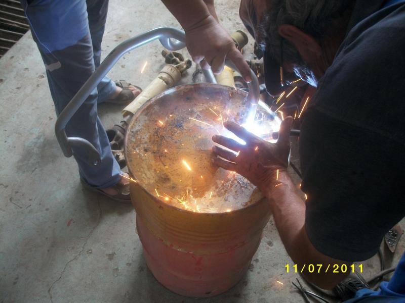

Bei nem Landmaschinenmech. haben wir den Bügel schweißen lassen mit allem zip und zap in 1 Std und mit 10 € erledigt.
Geschweißt haben die Kollegen ohne Handschuhe, Schirm und in Sandalen ...
War aber ein echt netter Kontakt, und die 10€ musste ich den Aufdrängen.
Als Ursache vermute ich dass ich den Sturzbügel unter Spannung montiert habe, ein bisschen biegen hätte vielleicht geholfen.

Kein Guss, rechts ist ja auch eine Schweissnaht (das "Auge") zu sehen
Die rechte Seite kostet nicht mal 10 EUR, die linke knapp 80. Vielleicht hat z.B. www.motorrad-spaengler.de ein Gebrauchtteil? Anrufen und Bild mailen
