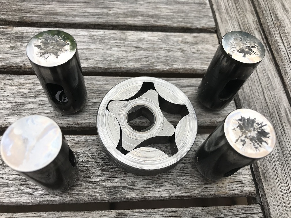

Ging es heute meinem "Ersatzmotor" aus einer R100R mit 124tkm ans Eingemachte:
Zu sehen sind Stößelbecher mit fortgeschrittenem Pitting und eine dadurch deutlich ange-
fressene Ölpumpe. Gerade die letzten Baujahre der 2V-Motoren haben diese miesen Stößel-
becher verbaut, die "eigentlich" fast immer so aussehen, wenn man sie aus dem Block zieht.
Damit hatte ich leider rechnen müssen... Die Nockenwelle samt hinterem Lagersitz, die Hub-
zapfen der Pleuel und das Ölpumpengehäuse zeigen sich davon aber erstaunlich unberührt.
Also wird das nicht die ganz große Operation inklusive Gehäuse ausbuchsen! :)

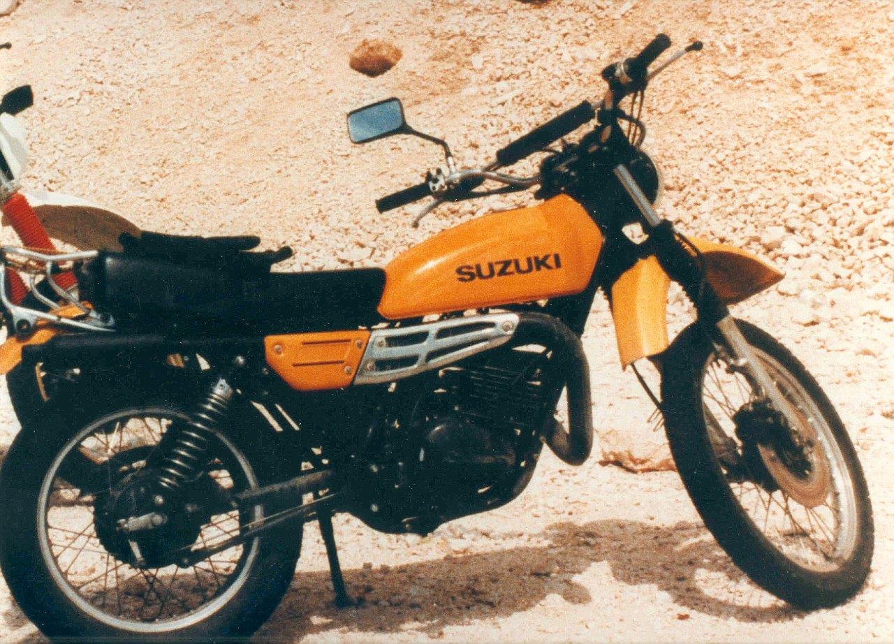

hatte auch mal aus einer Suzuki TS 250 mit 20 PS ein wirklichen Renner gemacht..Steuerzeiten einer RM ausgemessen..und angepasst
Membranenen und Vergaser angepasst..Gabelteile einer GT 380 mit Scheibenbremse..Schwinge und Lenkkopflager mit Kegelrollenlager bzw. Broncebüchsen modifiziert..usw.
Das Teil ging wie die Sau, und hat mich auf grossen Reisen zuverlässig begleitet.....
PS: Das Strassenverkehrsamt hatte nie was zu mäckern..(auch nicht bei der Scheibenbremse!)..einzige Bemerkung...die geht aber gut ab..!

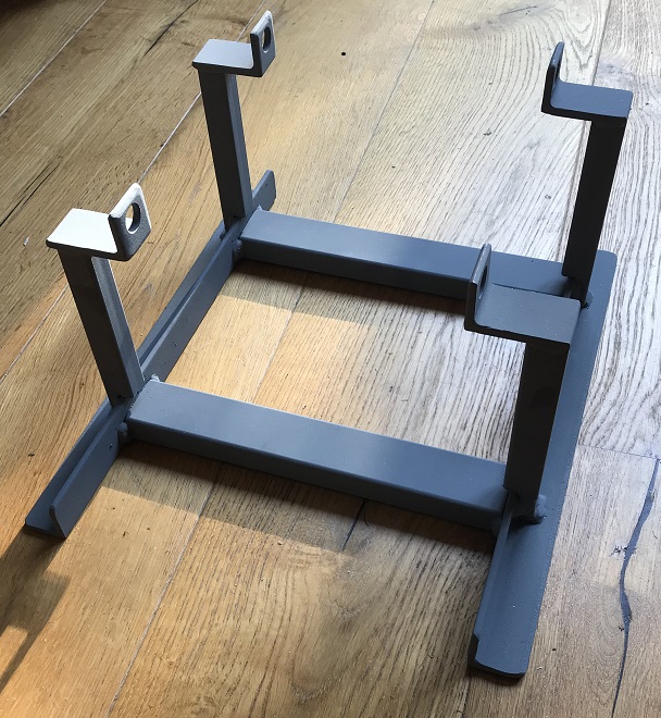

damit dein selbstgebauter motorständer sicher steht, mußt du ihn aber auch noch auf deinem - übrigens sehr schicken und rustikalen - eichenboden festspaxen!
sonst besteht akute kippgefahr!
ich werde deine motorumbauaktion - völlig blank jeglichen insiderwissens aber mit gesunder neugier - gerne stets konstruktiv-kritisch begleiten...
hau rein!
viel spaß und erfolg!
rainer
BigJay
BigJay
30.10.2017
2.075
Oberbergischer Kreis
Moin Rainer!
Danke für den Tipp, aber:
Niemals werde ich den Ständer auf mein Eiche brutal - Parkett spaxen!
Dafür wars zu viel Arbeit es zu verlegen... :)
