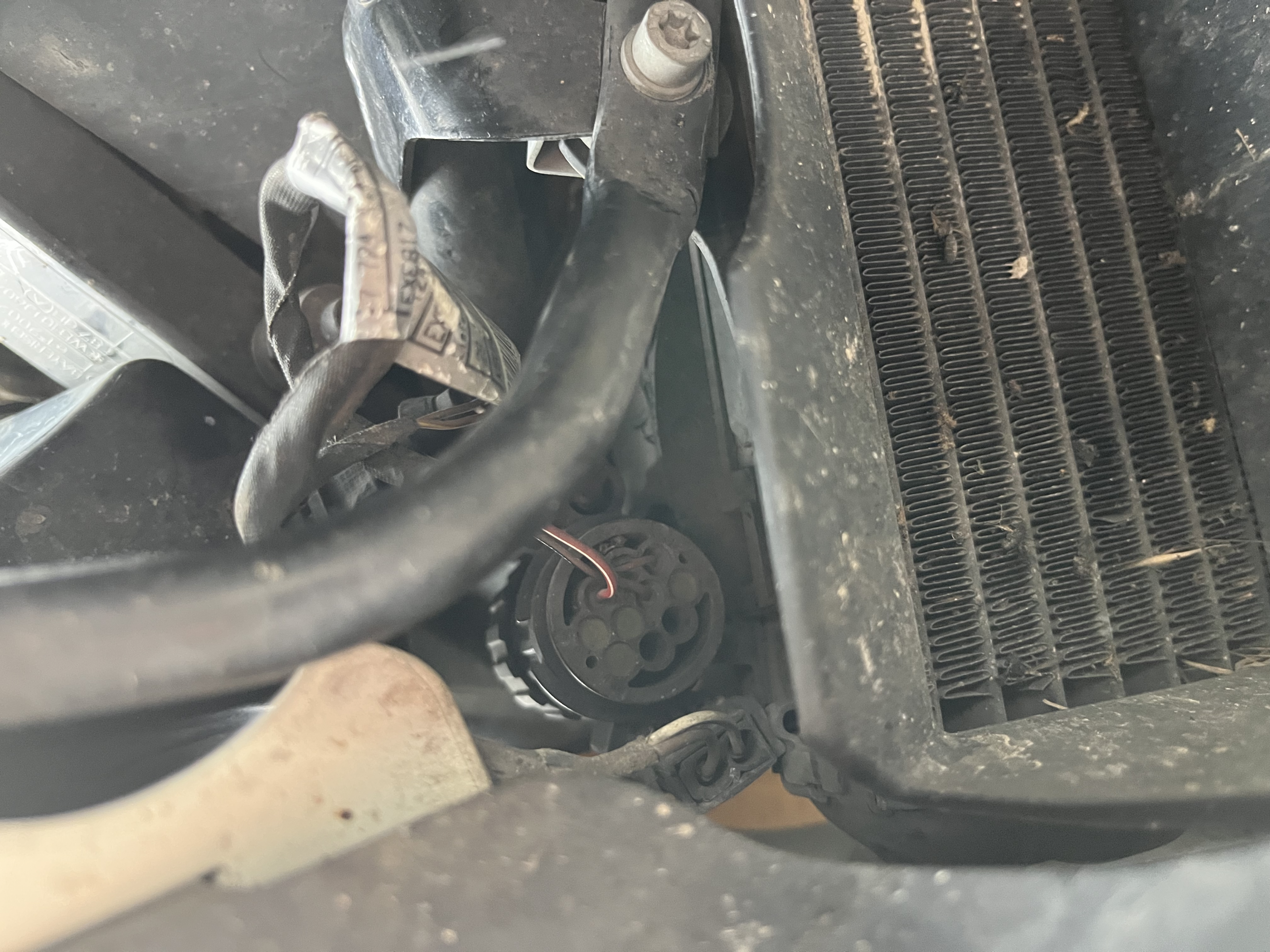

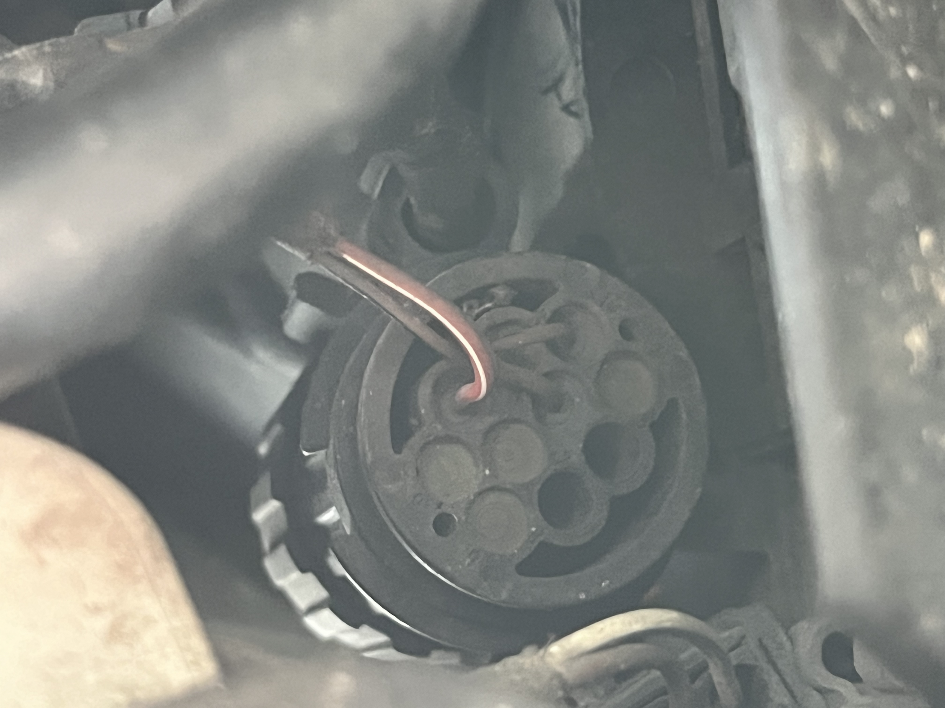

Hallo Rolf,
ich fahre eine G650GS Sertão.
Ich möchte Motoscan nutzen um mir während der Fahrt einige Live-Daten wie Geschwindigkeit, Temperaturen, Drehzahl auf meinem Navi (Carpe Iter mit Drivemode Dashboard) anzeigen zu lassen.
@Alle: den eckigen OBD2 Stecker und den Adapter auf den runden Stecker den ich bei der Sertbrauche, habe ich bereits.
Ich hab gestern allerdings gesehen, dass 2 oder 3 einzelne Kabel aus der Diagnosesteckdose nach vorn herausgeführt werden, die jeweils an einem Pin angeschlossen sind. Sah zuerst nach ner unprofessionellen Bastelarbeit aus, ist aber von BMW ab Werk gemacht. Kann mir jemand sagen was die Kabel fertig eine Relevanz haben? Da ich somit den Stecker nicht aufstecken kann, sind sie meinen Projekt im wahrsten Sinne des Wortes im Weg 🫣
Gruß aus dem Süden, Daniel

Hallo Daniel,
kannst du mal ein Foto von dier Situation der Kabel an der Diagnosesteckdose machen? Der Steckeranschluss an der runden Diagnosedose muss möglich sein sonst macht die Dose ja gar keinen Sinn. Das war bei meiner verflossenen G 650 GS auch so. Schutzkappe ab und Stecker drauf.
Vielleicht hat ein früherer Besitzer eine Verkabelung angebracht um einen Anschluss ohne den Stecker zu ermöglichen. Ich glaube während der Fahrt würde der eingesteckte Diagnosestecker störend wirken.
Für DMD2 brauchst du auch kein Motoscan. Motoscan ist ja nur die Software die die Werte ausliest, das sollte DMD2 auch alleine können. Du brauchst leidglich einen ODB Adapter wie z. B. den UniCarScan 2000 (der ist am kleinsten) und das Adpaterkabel um die Werte am Motorrad abzugreifen. Mit DMD2 habe habe ich das aber noch nicht getestet. Die G 650 GS habe ich auch nicht mehr, ich werden das demnächst aber mal mit unseren XCountry´s testen. Die haben eigentlich die gleiche Technik.
Ich sehe aber das Problem das man das Adpaterkabel schon aus optischen Gründen nicht dauerhaft angeschlossen lassen kann. Genau aus diesem Grund könnten bei dir "Kabel" nachträglich verbaut sein.
Übrigens: Es gibt durchaus auch "professionelle" Bastelarbeiten. :wink:
Bei meiner F650GS als Vorläufer der Sertao war die Dose mit einer Kappe verschlossen, wie von meinem Vorredner beschrieben (und bei meiner F800GS jetzt ist es auch so). Die Aussage, dass der Stecker ab Werk dauerhaft belegt sei, müsste sich ja irgendwie belegen lassen, zum Beispiel entsprechende Schaltungsunterlagen, und daraus sollte sich ja auch deren Relevanz ergeben.
Neben dem eigentlichen Bussignal liegt auch die Bord-Stromversorgung an der Dose, aus der sich der Adapter ja auch versorgt. Natürlich könnte jemand auf die Idee gekommen sein, dies für die Versorgung anderer Zusatzgeräte zu nutzen.
Bei so einem Anschluss muss man bedenken, dass die Stromversorgung auch bei ausgeschalterer Zündung an der Dose liegt und ein etwaiger Dauerverbraucher die Batterie leeren kann.
Mechanisch lässt sich das Problem sicherlich irgendwie lösen. Bei meiner F800GS hatte ich das Adapterkabel mal eine Zeitlang "halbfest" verlegt, um im eine Diagnose Bedarfsfall aus dem laufenden Betrieb heraus starten zu können, also ohne Öffnen der Sitzbank, wozu ich den Schlüssel aus dem Zündschloss hätte nehmen müssen, was wiederum ein Abschalten der Zündung erfordert hätte.
Die motorradseitige Zuleitung mit 4 Adern wirkt sehr filigran gegenüber der Dose und dem dicken Adapterkabel und natürlich muss die Dose aus dem Halter genommen werden, um einen Stecker einzustecken. Während die Kappe relativ leicht abzuschrauben geht, fand ich das Einstecken des Steckers recht hakelig und sicheren Kontakt gibt es erst nach dem Verschrauben.

Erstmal großen Dank für Eure Antworten!
War am WE im Stress und kann erst jetzt schnell antworten. Anbei zwei Bilder von dem Stecker. Bin mir sehr sicher dass das ab Werk so gemacht wurde. Der einzige Vorbesitzer war ein Arzt und der ist damit nur zu Baden gefahren ...
Danke für den Hinweis mit DMD2, das war schon bekannt. Ich habe den ODB-Stecker und ein 1,5m-Adapter-Kabel von rund auf eckig, das ich dann unter die Sitzbank legen will. Hoffe dass das dann auch optisch noch vertretbar ist :)

Jetzt wo ich deinen Eintrag mit den 4 Kabeln lese ... kann es sein dass ich den Stecker von hinten fotografiert habe und dass die 4 Kabel die von dir beschriebenen Zuleitungskabel sind. Ich kann gerade nicht zum Motorrad aber das könnte des Rätsels Lösung sein?!
mmo-bassman
mmo-bassman
30.11.2013
5.978
Kassel
Genauso isses, das ist der Stecker von hinten.
Du kannst ihn seitlich ausklipsen, dann VORNE den Deckel/Schutzkappe abdrehen, dann den entsprechenden Gegenstecker/Adapter aufstecken.
