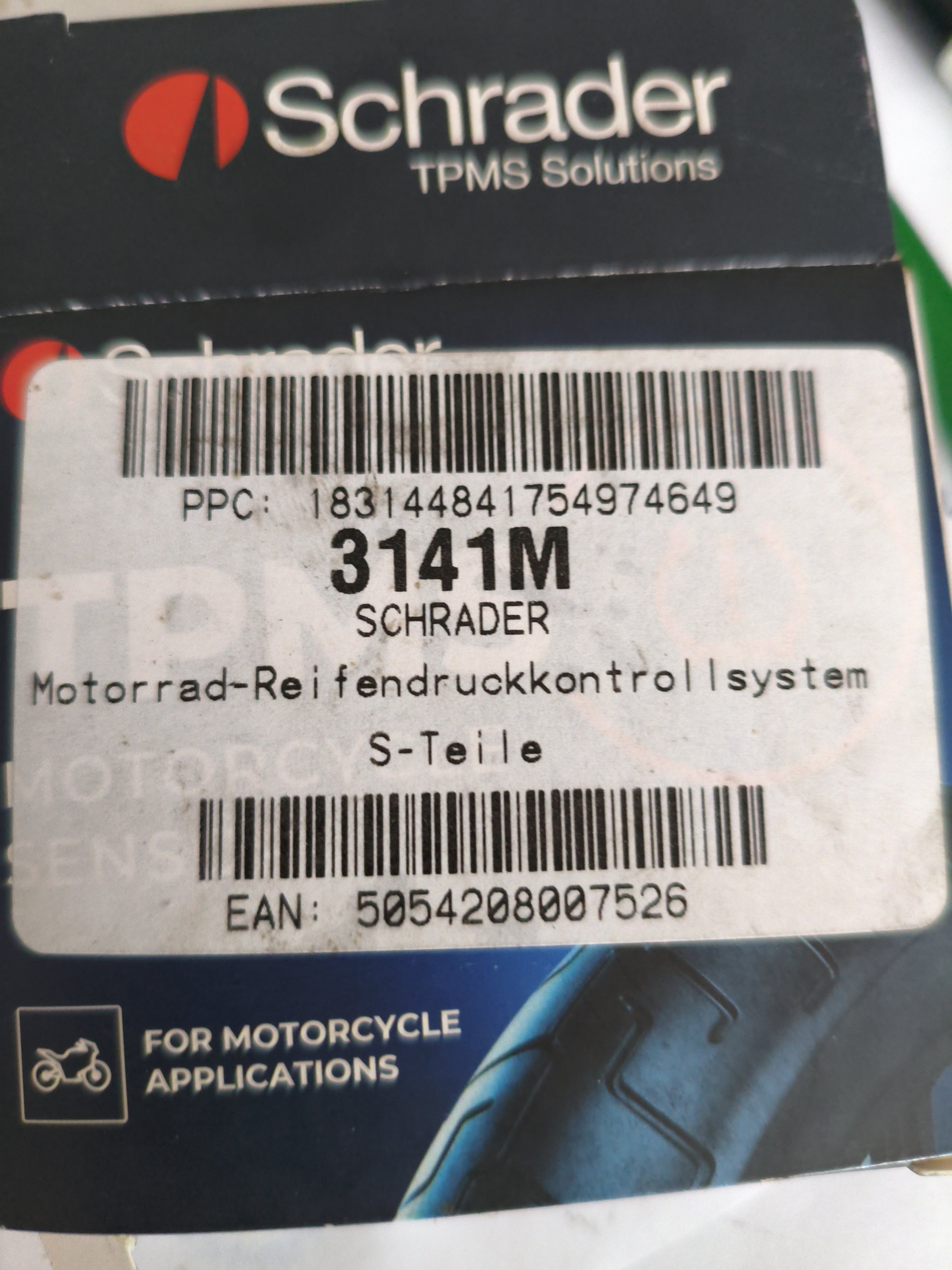

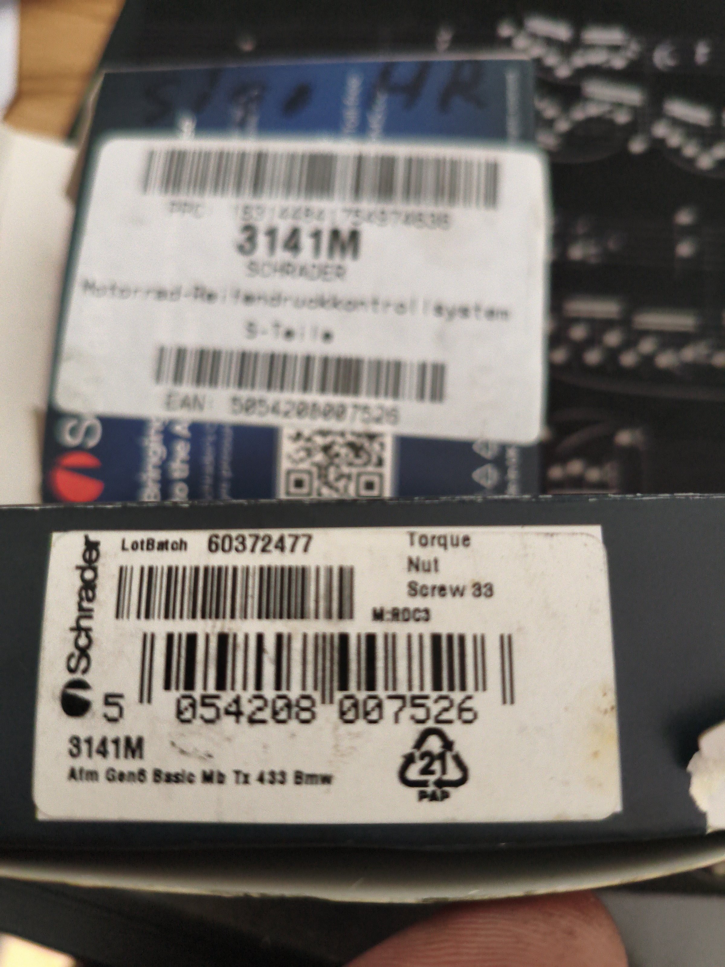

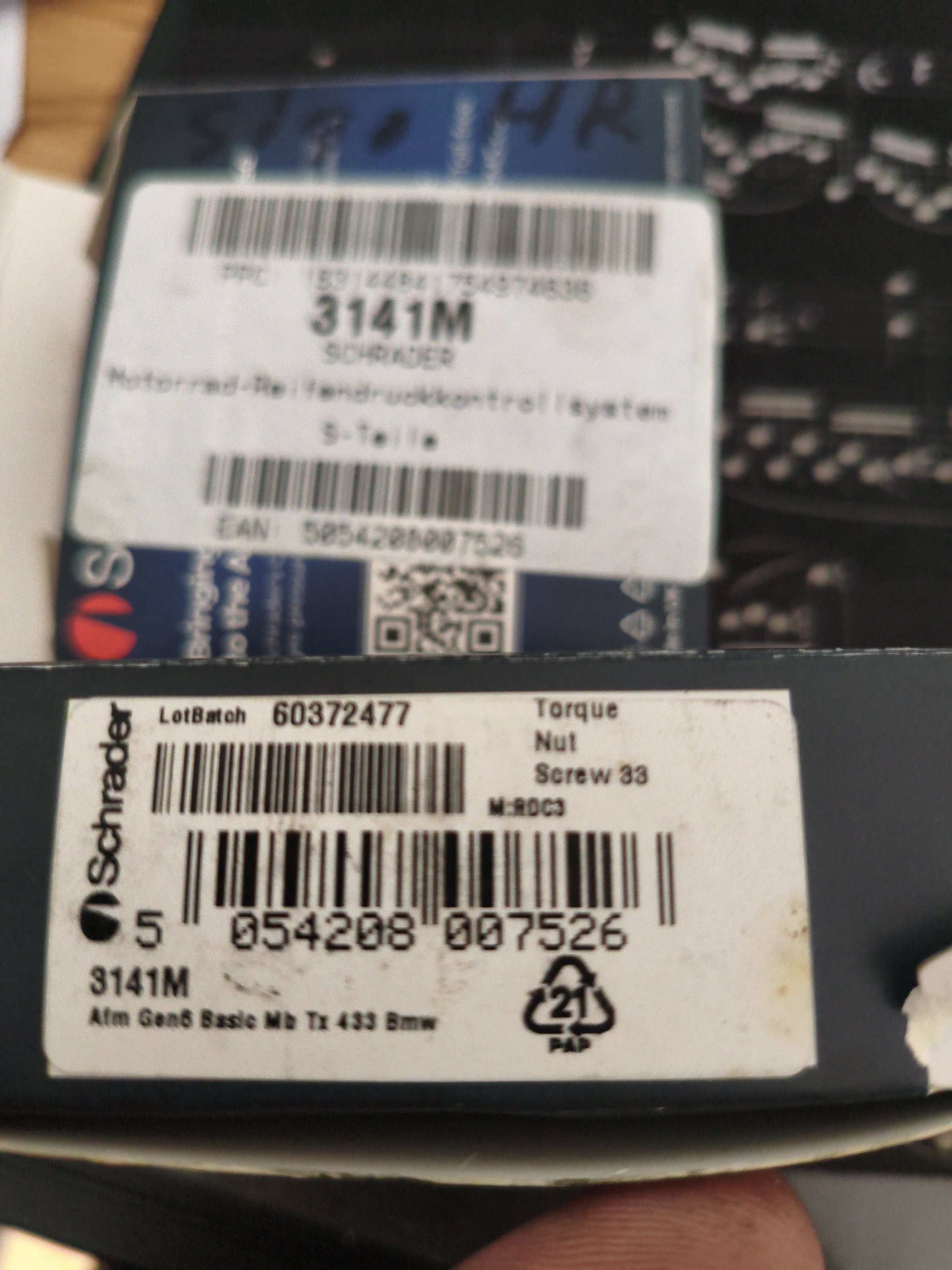

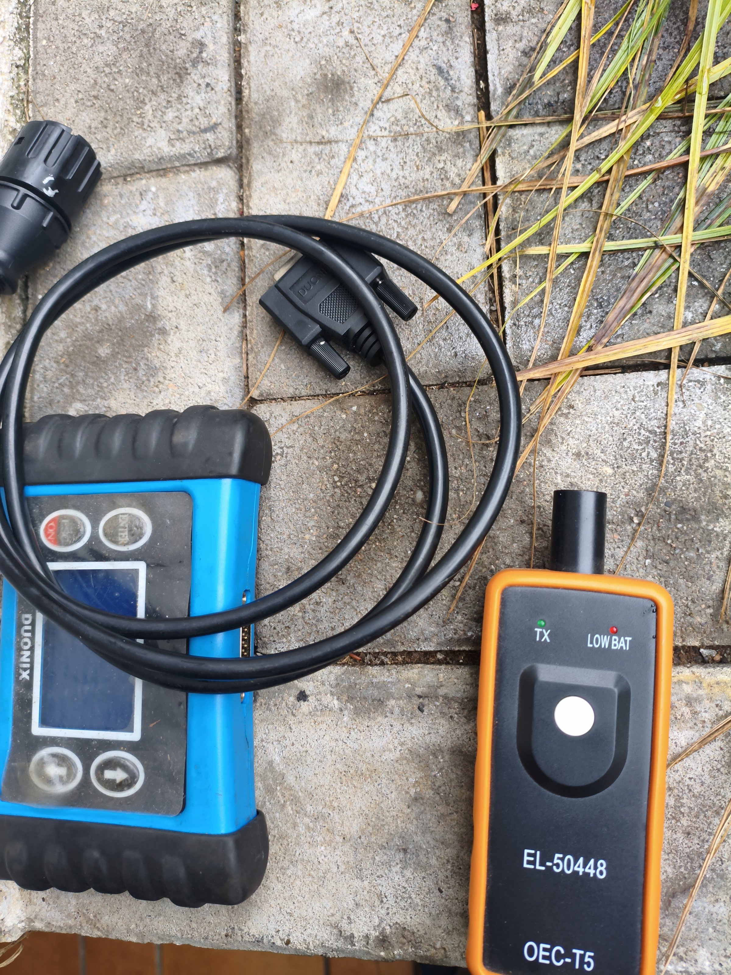

so nun stehe ich vor dem Problem dass auf dem Karton keine Sensor ID steht .
Laut Schrader Hotline kann das entweder BMW oder jemand mit ihrem 600 € Gerät anlernen, oder eben einzeln aber ich habe schon beide verbaut..
wie komme ich zu der Nummer?

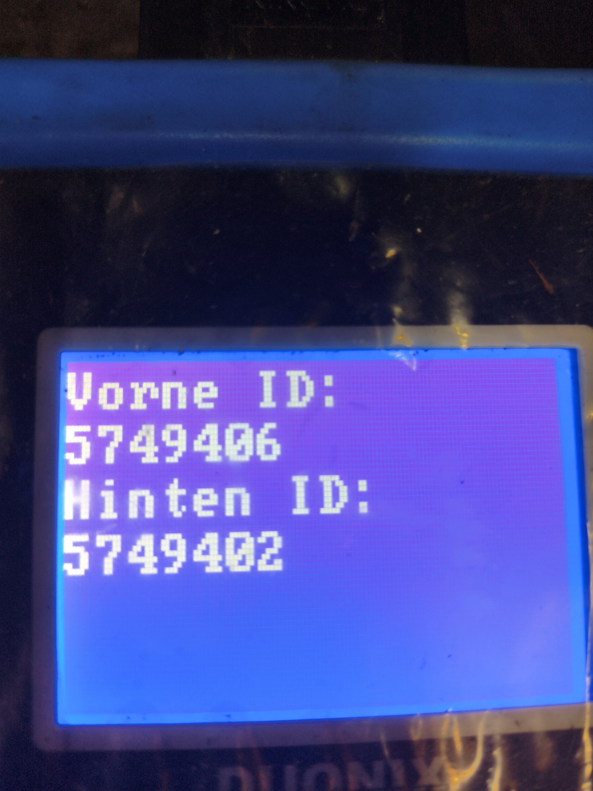

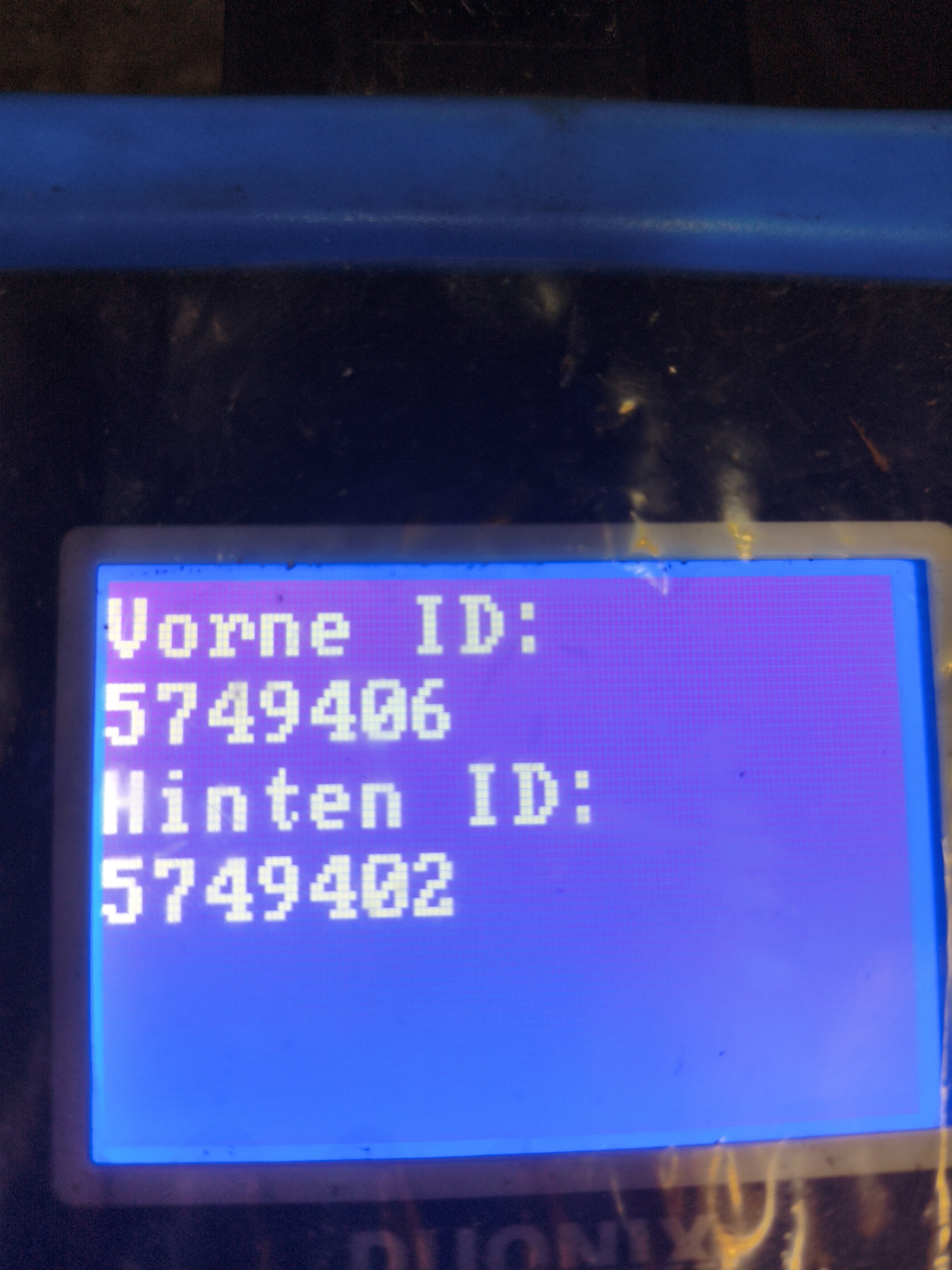

die Alten Nummern sind auslesbar und 7 stellig.
ich sehe auch ein Feld wo die neuen Nummern einzutragen sind.

bei mir stehen eben keine neuen Nummern als neu verfügbar.

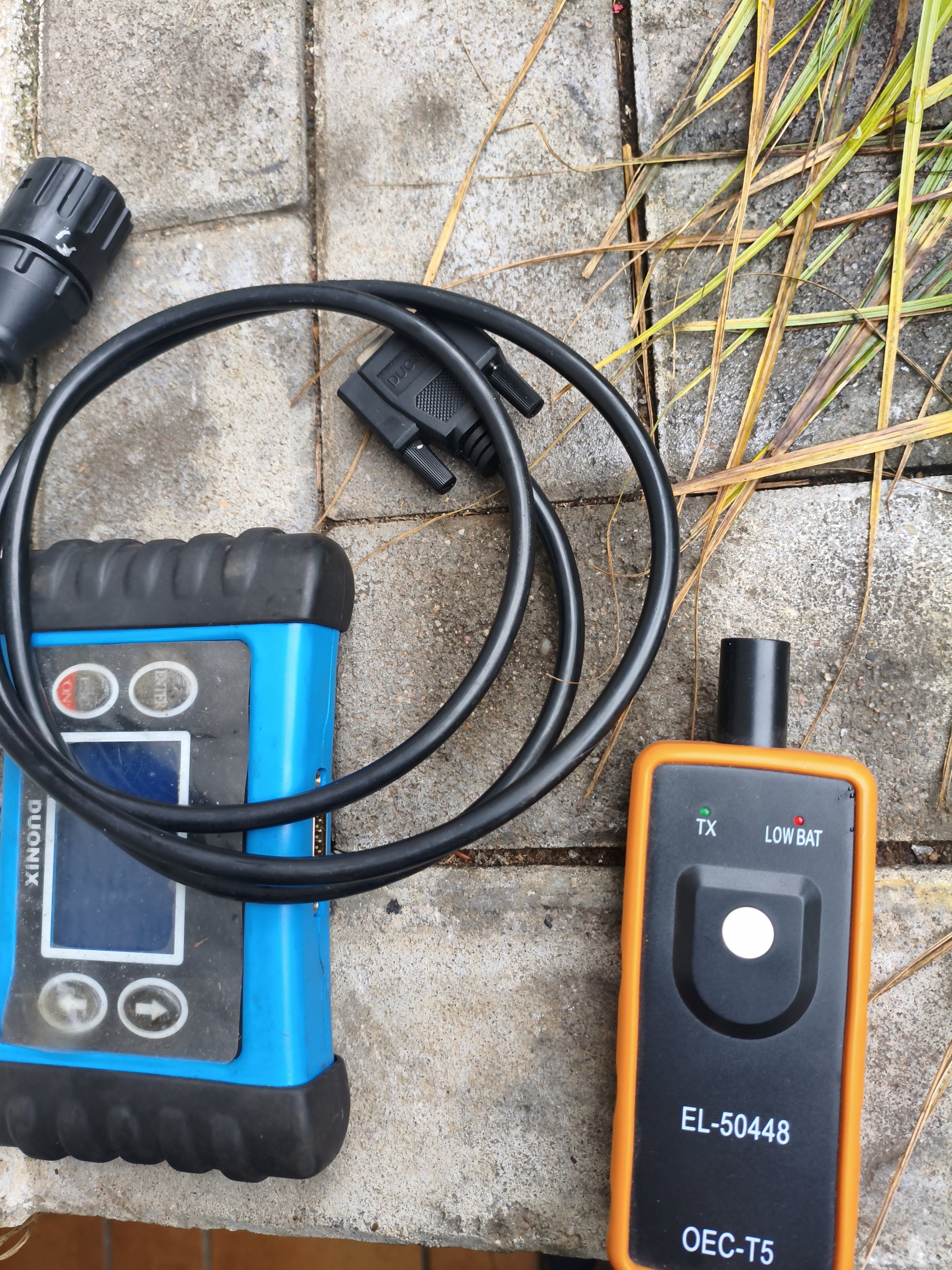

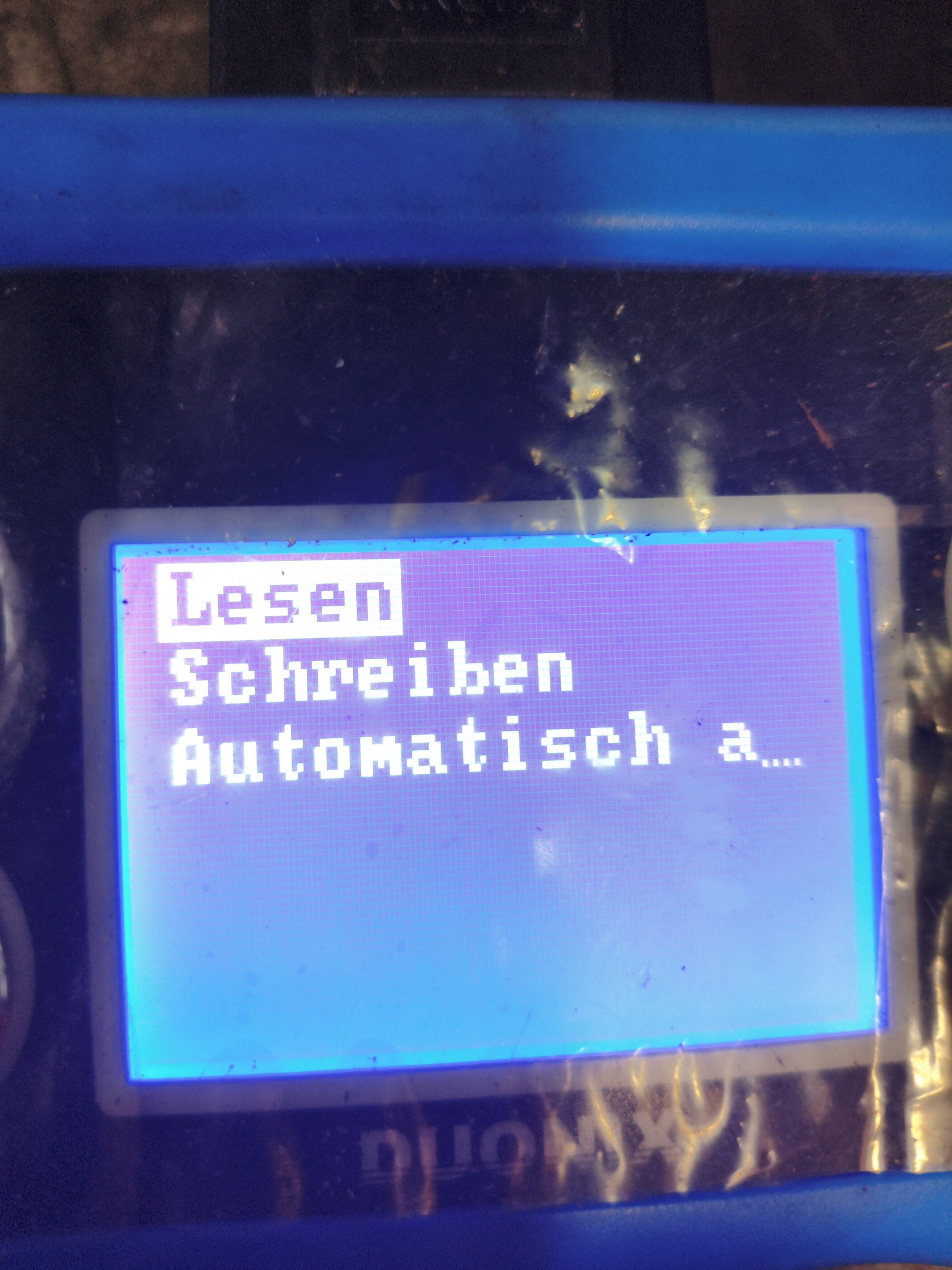

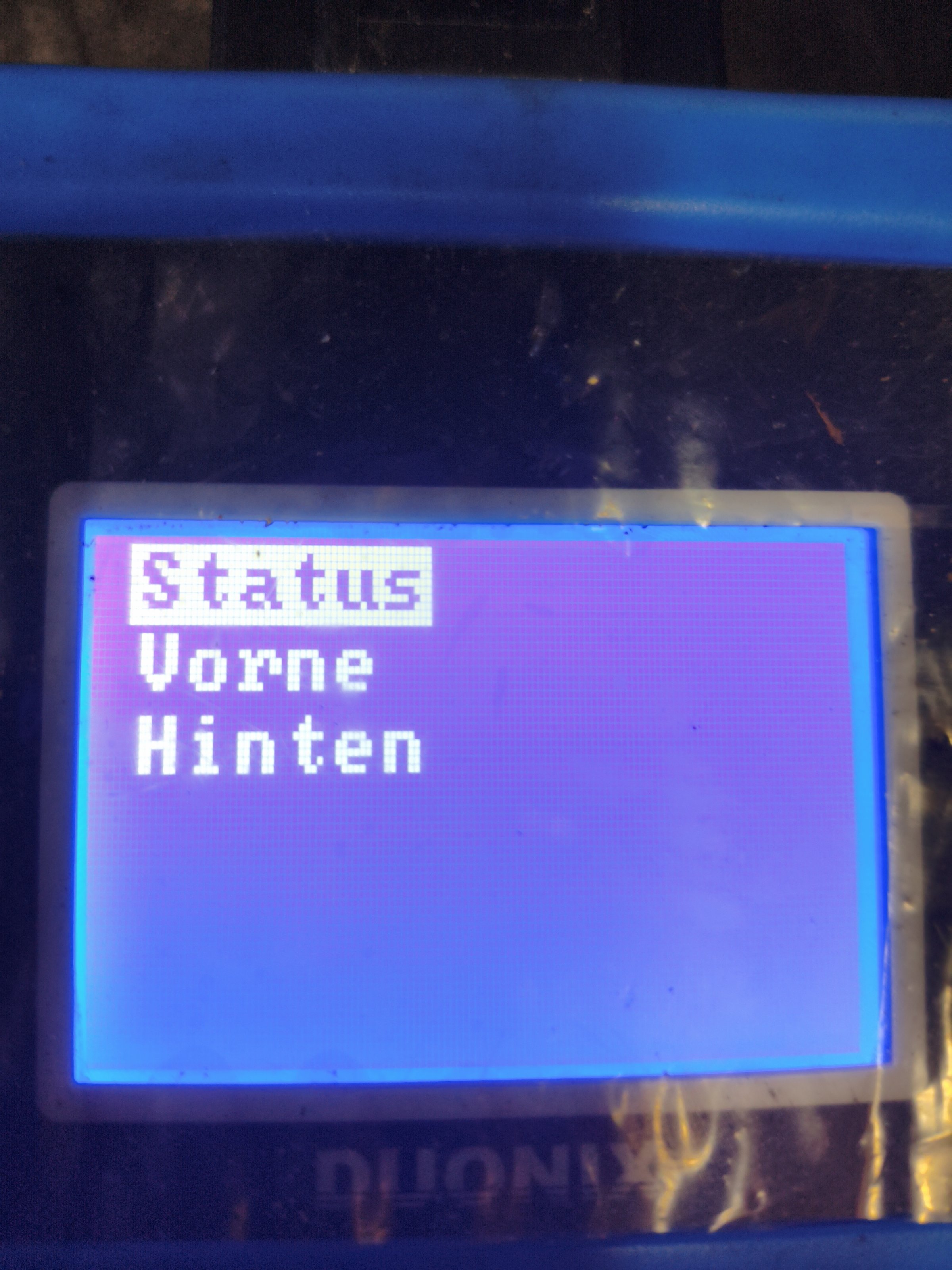

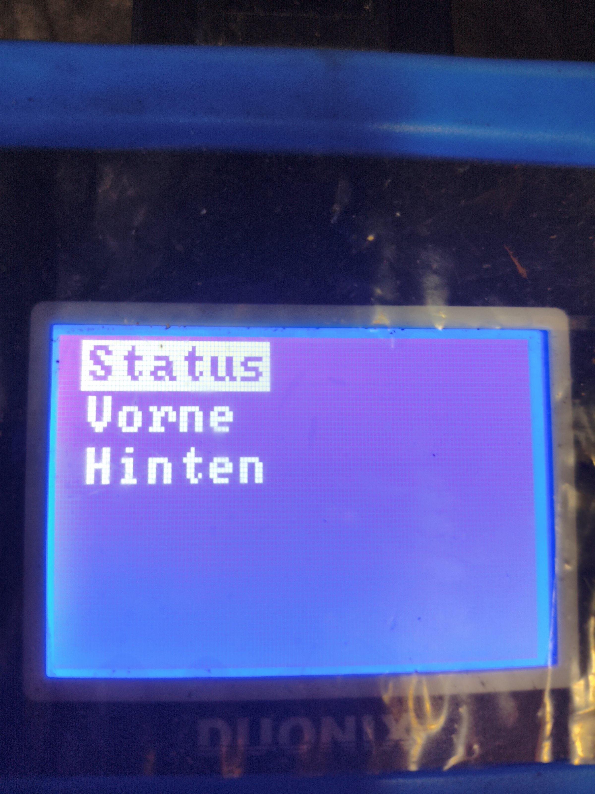

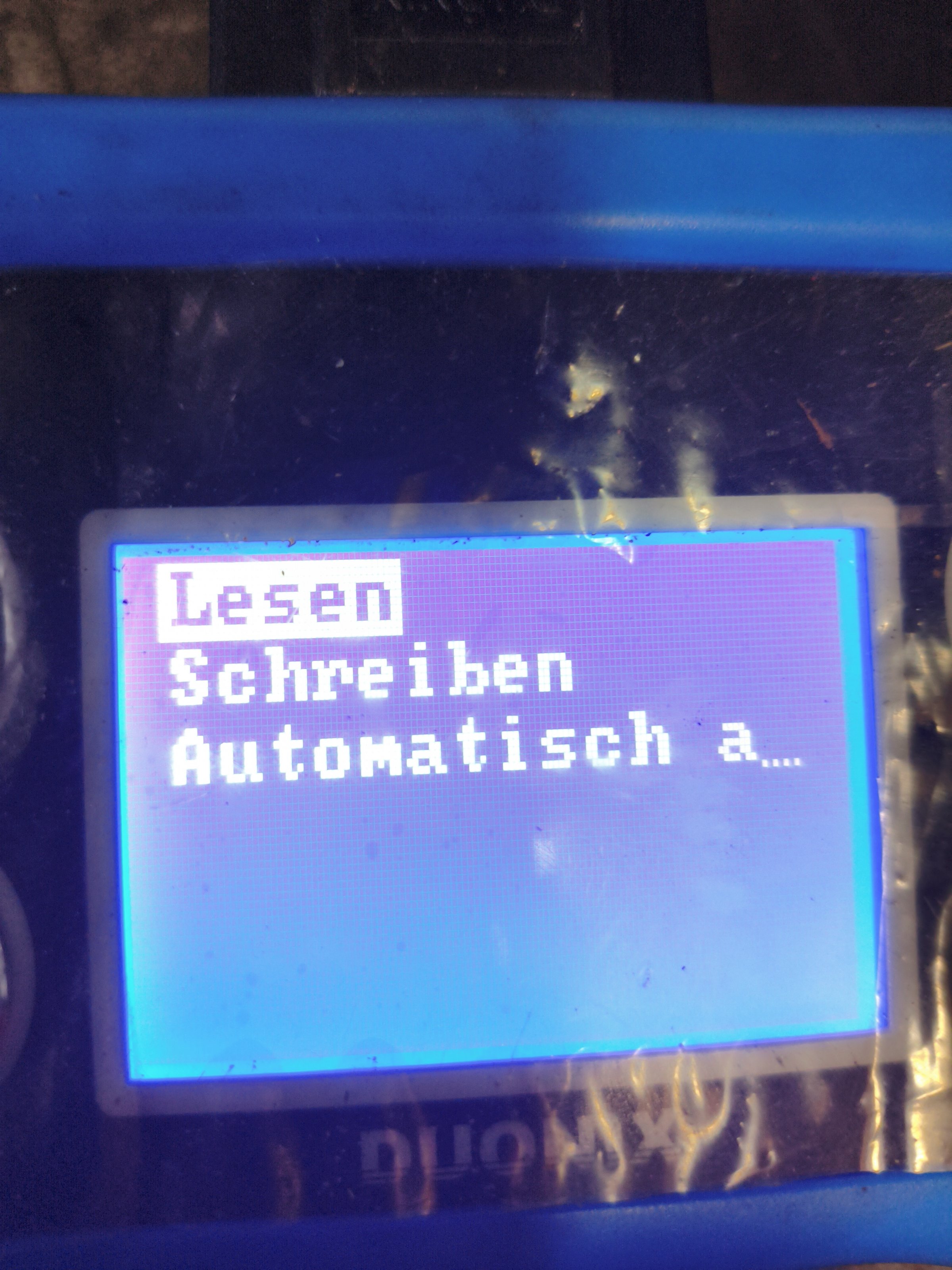

Ich hab nun mal das GS 911 dran aber das kommt nicht ins Steuergerät das geht bei den K 50 nicht, sollte gegen ein 911 Hex getauscht werden.
Das Duonix kann auslesen was drin ist und auch automatisch anlernen aber da heißt es der Prozess sei angestoßen aber es geht nicht weiter.

So nun hab ich sowohl mit Druck ablassen und Fehler erzeugen als auch mit noch Mal automatisch anlernen eine null Druckanzeige generiert. Dann Druck auf 2.5 und 3 bar erhöht und beide neue Nummern konnten auf dem Bikescan 100 ausgelesen werden..= angelernt.

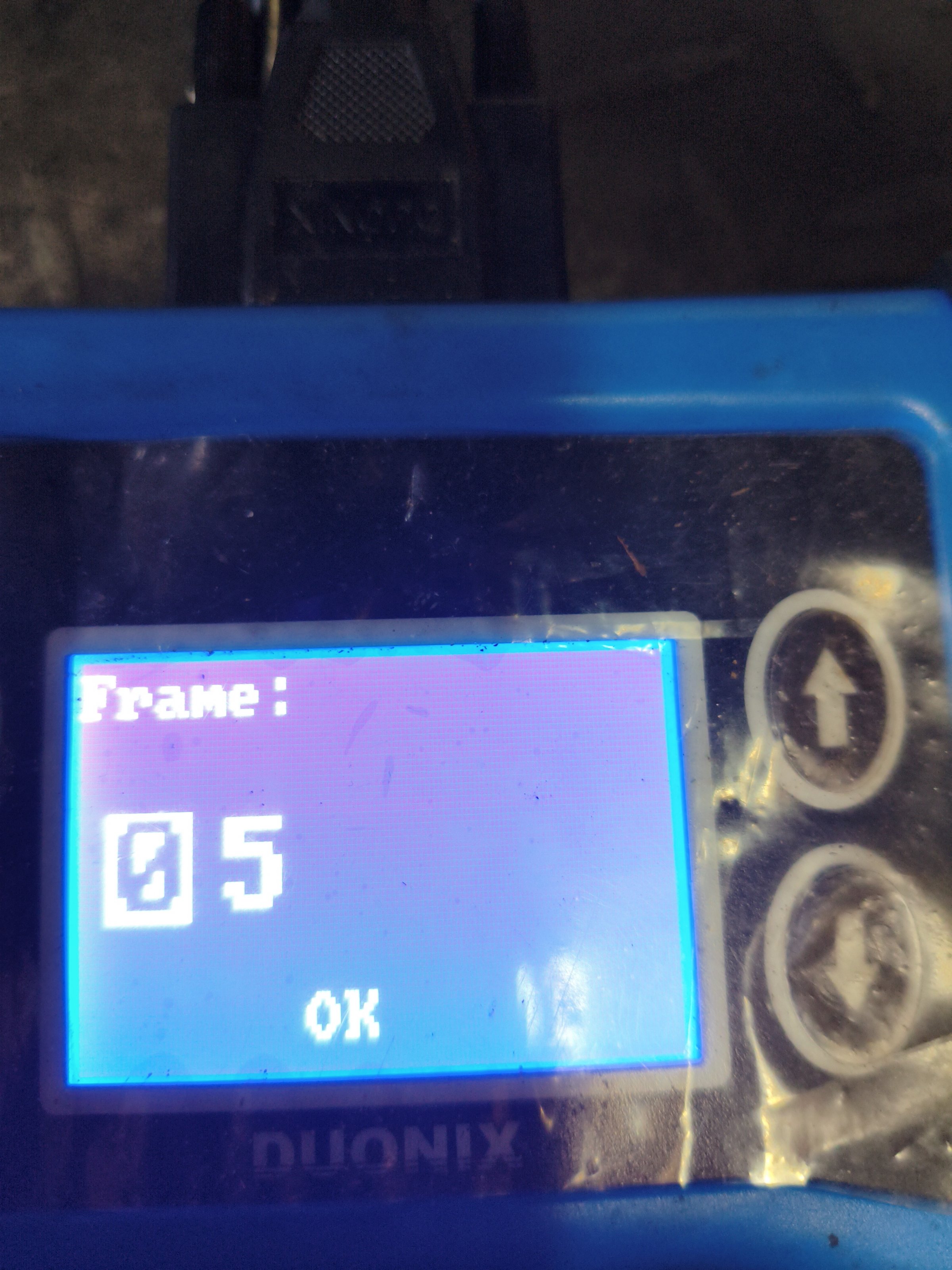

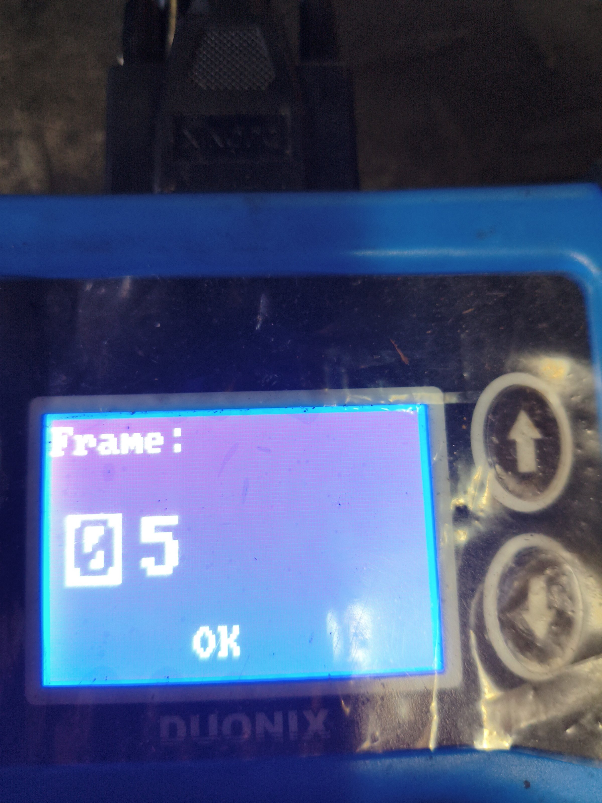

Möglicherweise ist der frame 05 schuld? Ich hab dann Mal vorne 06 frame und hinten 07 frame gemacht. Vl sind das Angelernte Sensoren 05??

Irgendwie müssen die Sensoren ja aufgeweckt und zum Senden gebracht werden. Sonst kann der automatische Anlernprozess sie ja nicht erkennen. Das geht entweder über Druckunterschiede durch Ablassen und Aufpumpen oder einfacher über das orange Kästchen.
teileklaus
teileklaus
13.07.2010
11.130
74847 Obrigheim Neckar
R1252 R Mod 2012
Ja das orangene Kästchen habe ich auch zuerst probiert. Da kamen dann keine neuen Sensoren. Erst als ich hinten probiert hatte.
Vorne hatte ich automatisch anlernen gesagt dann mit dem Orangenen Kästchen aufgeweckt.
Dann hieß es Angestoßen aber es kamen keine Sensoren.
Dann erst hatte ich hinten abgelassen aber natürlich auch vorher mehrfach mit den Orangenen durchlaufen kassen. .nix..

Welches Moped, welches Modeljahr?
Meine 2021er GSA lässt zu, beide Sensoren zusammen zu wechseln und dann per Sensor-Aktivator (das ominöse Orange Kästchen) + Motoscan Sensoren einzubinden. Ohne fahren, auch nur ein Sensor wechseln und selber erkennen beim Fahren danach funktionierte bei mir nicht.
