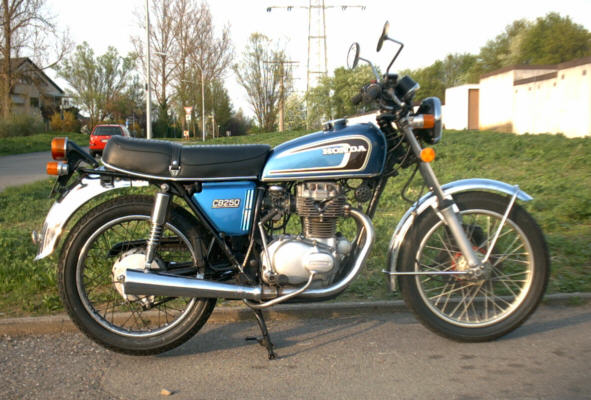

So hats bei mir begonnen. Und die Kette haben wir alle pfotzlang in Mutters Kochtopf auf dem Herd mit geschmolzenem Fett behandelt. Das gab jedes Mal Familienstress.
Ok, heute gebe ich zu, ich würde meinem Sohn die Löffel lang ziehen, wenn er bei seiner Superduke gleiches machen würde. Damals habe ich die Aufregung überhaupt nicht verstanden.
