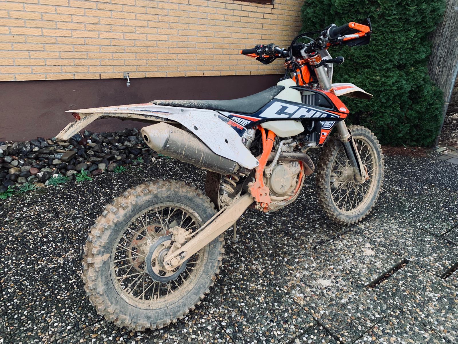

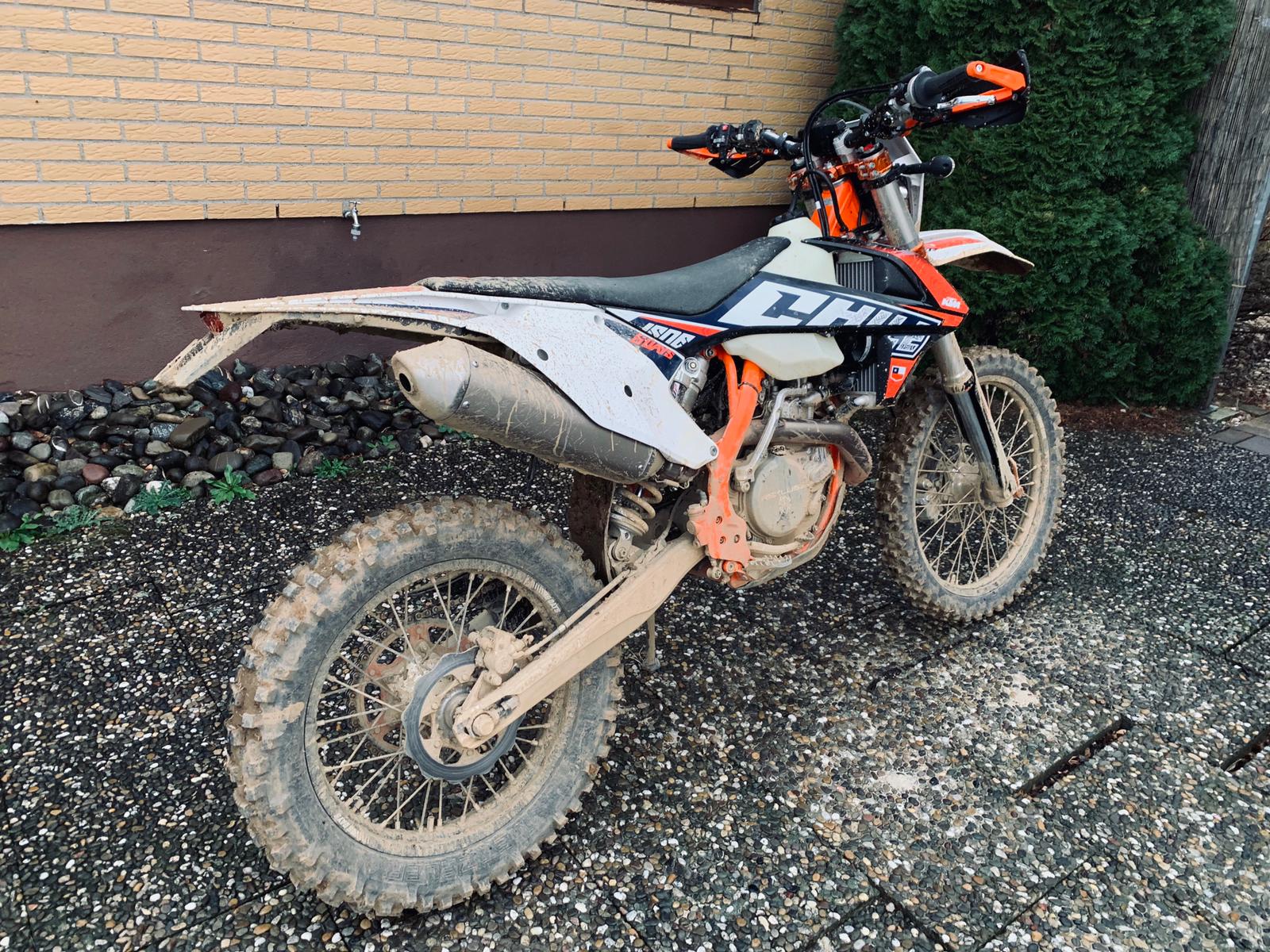

Hab zwei EXCs im Fuhrpark, beide werden nur mit Mousse über 100h im Jahr bewegt.
Da bekommt man Übung, Rabaconda hilft extrem.
Geblutet hat noch nix.
