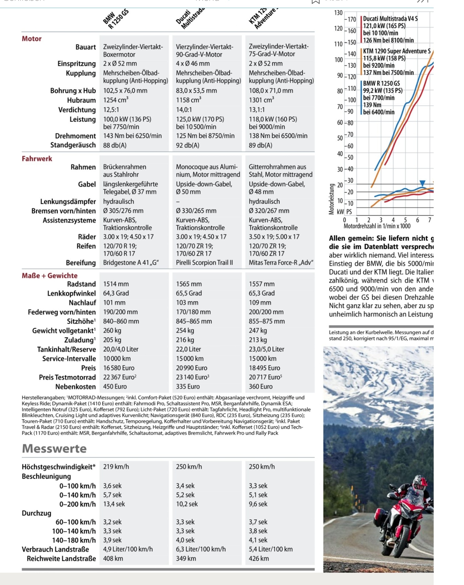

Das sind die Zahlen. Und ich finde das merkt man. Höher als 5000 muss man die GS nicht drehen. Da hat sie rund 20 PS mehr als die Ducati. Da fängt die Multi erst an, sie hat natürlich eine deutlich höhere Drehlzahlreserve und kommt oben raus gewaltig.

… und die Messwerte sagen auch noch was anderes :wink:

Durchzug ist auf beiden ähnlich. Die GS ist meines Achtens (in Proportion!!) etwas kürzer übersetzt. Auf der V4 passt der 6.Gang, wenn man dann auf die GS steigt such man öfters den 7. Gang.
