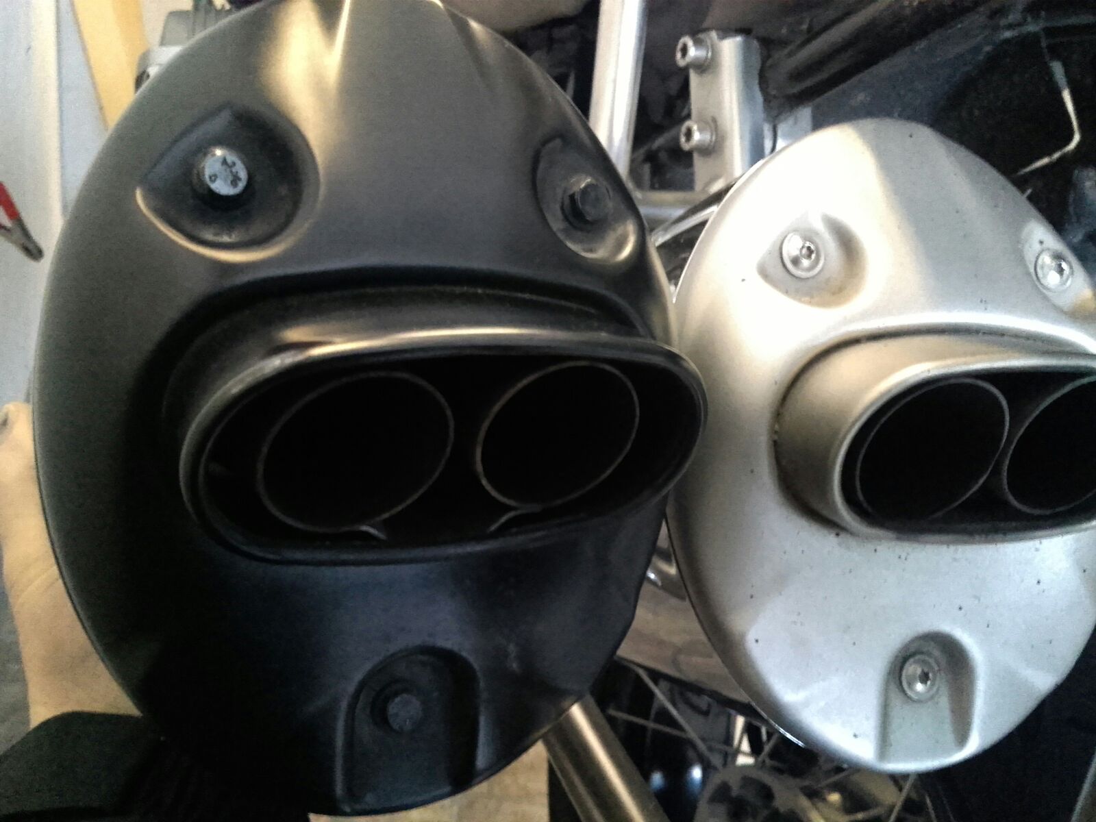

ich will doch für meine TÜ (GSA Bj. 2010) ein Topf von der MÜ (bis Bj. 2009) von Hattech modifizieren lassen das er an meine TÜ passt. Soll 3db leiser werden, Thema hatten wir schon. Soweit ok, möcht ich halt einfach mal probieren.
Auspuff von der Mü besorgen war kein Problem. Die haben aber alle das schwarze Ende am Topf. Mein, die gab es gar nicht anders.
Kann ich nicht die Kappe von meiner Tü auf den dann modifizierten Topf von der Mü montieren? Sind drei Schrauben, wenn die sich noch lösen lassen? Äußerlich sind die Teile baugleich. Weiss Jemand was anderes ? Müsste doch gehen ?

die auslässe und die abdeckung erscheinen mir nicht baugleich, aber vielleicht passt es trotzdem.

Der Topf der Mü hat keine schwarze Endkappe. Das ist ein Topf vor Bj. 2008.

..ich hab einen MÜ-Endtopf mit Silberner Endkappe in der Bucht ergattert, somit nicht vom Okinalen TÜ Endtopf zu unterscheiden (Optisch).Allerdings fehlte da das Abdeckblech zwischen Klappe und Endtopf. Sound deutlich ziviler:-)
Lutz
Gast39385
die schwarze Endkappe gab es nur beim ersten Baujahr 2004. Erkennbar auch an der "Resonanzdose" über dem Einlassrohr. Meine 05er GS hatte auch schon die silberne Kappe.

genau so is es
schwarze Endkappe hatten nur die 04er Baujahre

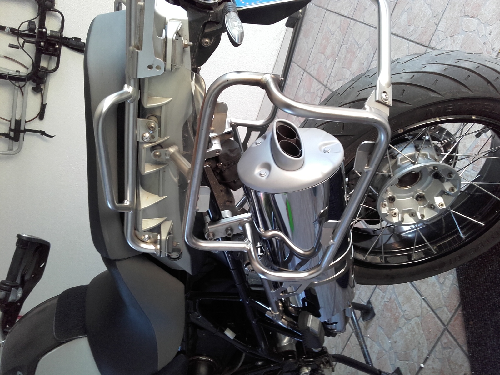

Hab ihn einfach mit Spraydose silber anblasen, funzt.
Ist scho Flüstertüte, für lang Strecke find ich prima. Kann nun auch mal Gas geben ohne schlechtes Gewissen zu haben.
Bin am Ende dadurch schneller unterwegs. Vorher war ich immer bemüht die Drehzahl unten, leise zu halten.
